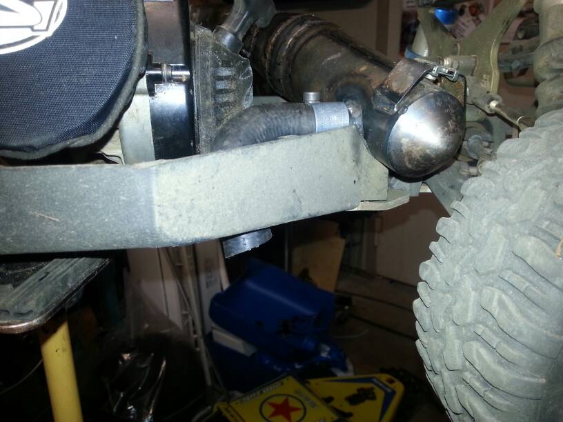

När jag inspekterade skadorna ikväll visar det sig att det är exakt detta som har hänt.Andren wrote:Har du haft otur att plattan deformerats av värmen? Ska visst vara ett problem sägs det, har ju själv kört med orginal filter i ett år på min utan problem. Själv ska jag nog skaffa en sådan mojäng till min och köra med hpi filtret http://www.freeprawnracing.co.uk/fid-0- ... ive-t.html
Om det är av värme eller för hårt dragna skruvar till förgasaren låter jag vara osagt.
När man kollar lite närmare på den är den ju fullkomligt värdelös.
På tok för lite material för att ge nån stadga alls.

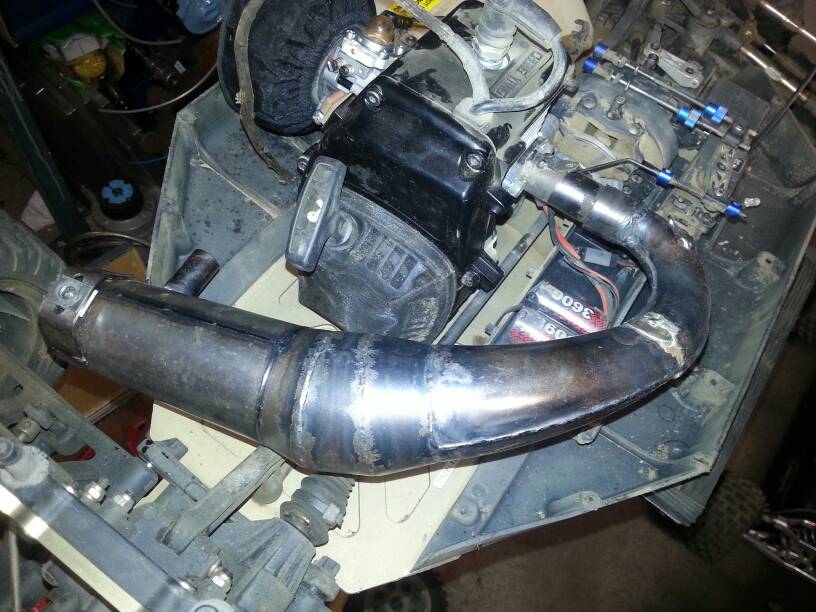

Onsdag kväll rev jag ner motorn och konstaterade att den var slut.
Torsdag kväll var det firmafest, fredagen tillbringades på GeKås och då återstod bara fredags natt för att få den körklar till Kilanda.....
Rev ur 290'n ur min 5B, bytte förgasare och lödde om den vänstra av de dämpade VRC Propiporna från Bock-pipan.
Gjorde ett nytt fäste som funkade till båda piporna som inte påfrestar motorn.
Ut tidigt som satan i morse och testkörde.
Fullständigt kass botten, men riktigt brutalt mittenregister och topp!
Trodde att det kunde funkat på banan i Kilanda.
O'boy vad fel jag hade...
Efter bara ett par varv insåg jag att det blev till att skruva tillbaka Losi pipan.
Efter lika många varv till blev det kopplingsbyte till en high-response och en ny 8k fjäder.

Tyvärr räckte det inte heller med Losi-pipan och en hr koppling.
Bilfan orkade ju inte ens spinna från stillastående i den blytunga sanden!
Fick det stora nöjet att testköra Björns OBR 320 i hans Losi och herrejizez vad den går!
Gött bett från botten och riktigt brutal kraft i mellanregistret!

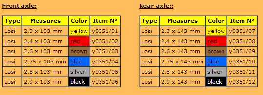

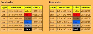

Sitter och kollar på lite delar till stötdämparna....
Får inte ihop det riktigt om man kollar RcCarOnline...folk köper ju röda fjädrar....
Re: Dave's Losi 5ive-T
Jämför man losis röda mot dom blå så är dom blå 2,5 och röda 2,75 i tjocklek, minst sagt förvirrande
http://rc-car-online.de/shop/en/product ... -pcs-.html

Ah, men då är det ju bara fel fjädrar jag kollar på!Andren wrote:Jämför man losis röda mot dom blå så är dom blå 2,5 och röda 2,75 i tjocklek, minst sagt förvirrandehttp://rc-car-online.de/shop/en/product ... -pcs-.html
Enligt min lista skulle dom ju vara svarta, men de verkar ju vara nån multi-tjofräs som passar mer bilar...
Gjorde det misstaget när jag beställde min Losi därifrån å löpte röda fjädrar som nog till å med e lite mjukare än original...
