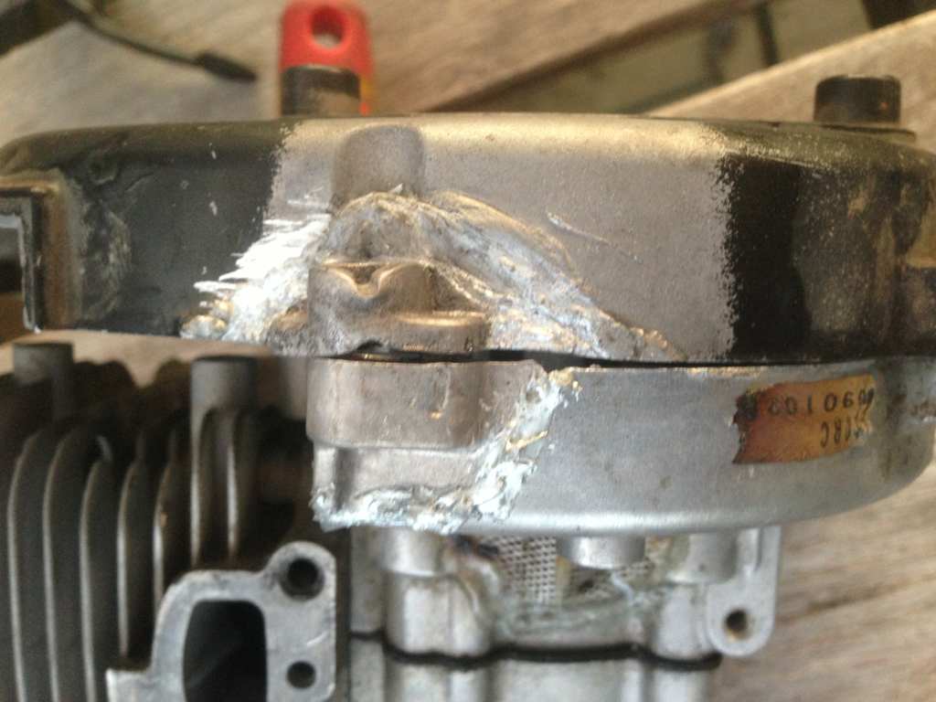

Börjat ju se ut som mina vevhus..
Kan vara så att skruven i det bakre fästet släppt och låtit det glappa där.
Då behövs det inte mycket för att slå sönder både vevhuset och kåpan....

Ja det är inte vackert. Skruven i bakkant satt fast som den skulle. Jag ska se om jag kan få ihop ett nytt tillfälligt fäste tillsvidare. Obr uk får hem nya hus om ca två veckor. Så den behöver bara hålla så länge ;-) Sen ska det väll finnas förstärkningar så man slipper denna sortens bekymmer. Men jag hittar inget på dom svenska firmorna. Är det någon som har koll på var det finns och vilka delar som jag ska ha?

Finns ju "fancoversaver" från Turtle racing ...
Tror de flesta av våra sponsorer har den hemma även om den inte finns på deras hemsida.

Inte så snyggt men det känns stabilt när jag bänt i det.

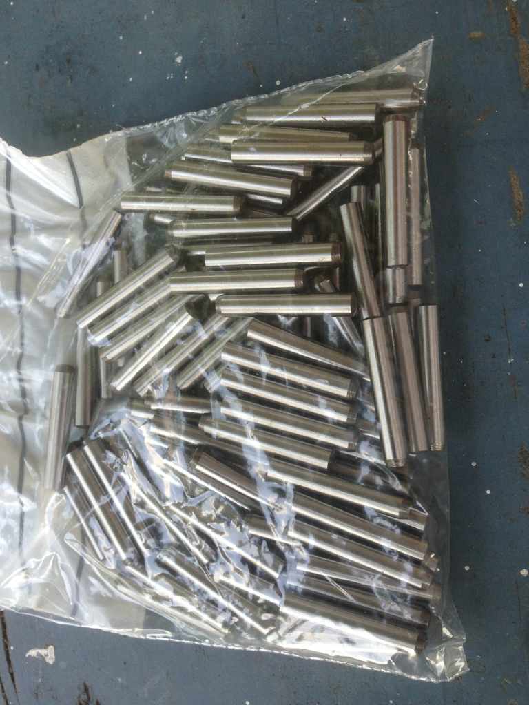

Har nog hittat orsaken till att drivaxlarna inte ville stanna. Pinnarna satt inte centrerat. Knackade tillbaka dom och la även en liten gummi ring i botten på kopparna så inte axlarna får så stort spel men tillfälligt mycket för att inte bli för tajt. Någon som har ett råd angående nya drivaxlar? Mina börjar bli vridna så det är väl bara en tidsfråga innan dom behöver bytas. Är det någon som vet om cv knutar håller/ fungerar?

Fick köpt nya pinnar till drivaxlarna i dag på vägen hem från söder.
Ska väll räcka ett bra tag. Nu väntar jag bara på min nya servoräddare och ett nytt servohorn till styrservon. Hoppas det kommer innan helgen

Dom där är väl för långa va?
