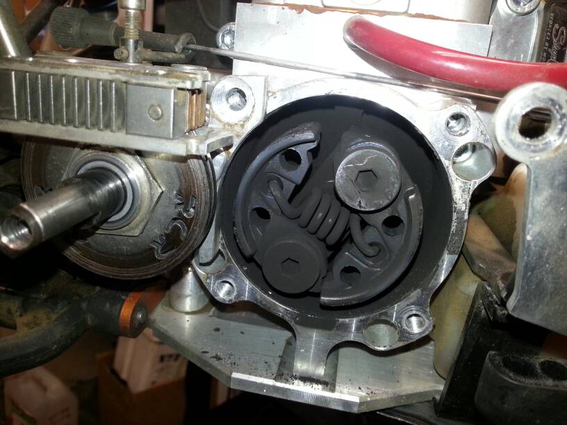

Gick riktigt gött, och nålade ut den lite på högfarten men hann inte köra så mycket innan kopplingen "tog slut".
Nu märktes det hur in i h-te fort den går på tomgång när kopplingen inte har nån fjäder kvar....

Rev ner kopplingen och trodde nog att det skulle vara totalt skrot av alltihop, men det visade sig vara skruvarna som gängat ur sig bara.
Liiiite dålig spänst i fjädern bara. Ja och att beläggen blivit pulver....

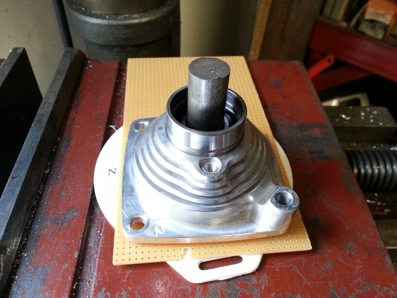

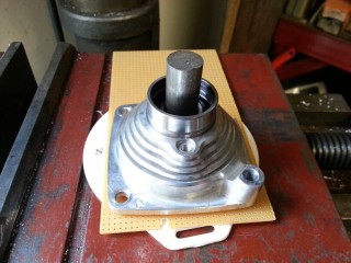

Tyckte den var lite slö senaste körningen och nu hittade jag orsaken.....
Lagren till klockan är slut!
Dom har ju faktiskt gått 4 tankar nu....
:sunglasses:
Hittade en axel som passade i lagren och skrotade ett gammalt lager att trycka med, som jag satte i chucken på pelarborrmaskinen.
Med lite värme på huset gick det perfekt att pressa dit de nya lagren.

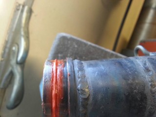

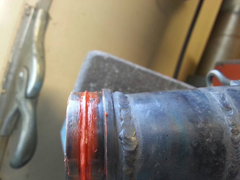

O-ringen som tätar pipan mot kröken kom ut i delar och en aning skör....
Blir ju "ganska" varmt där och nån sån har jag ju inte....
Blev att kladda lite högtemp silikon i spåret på pipan och jacka ur en plastbit med håltången för att skrapa fram en profil runtom.
Får se om det kan hålla bättre.

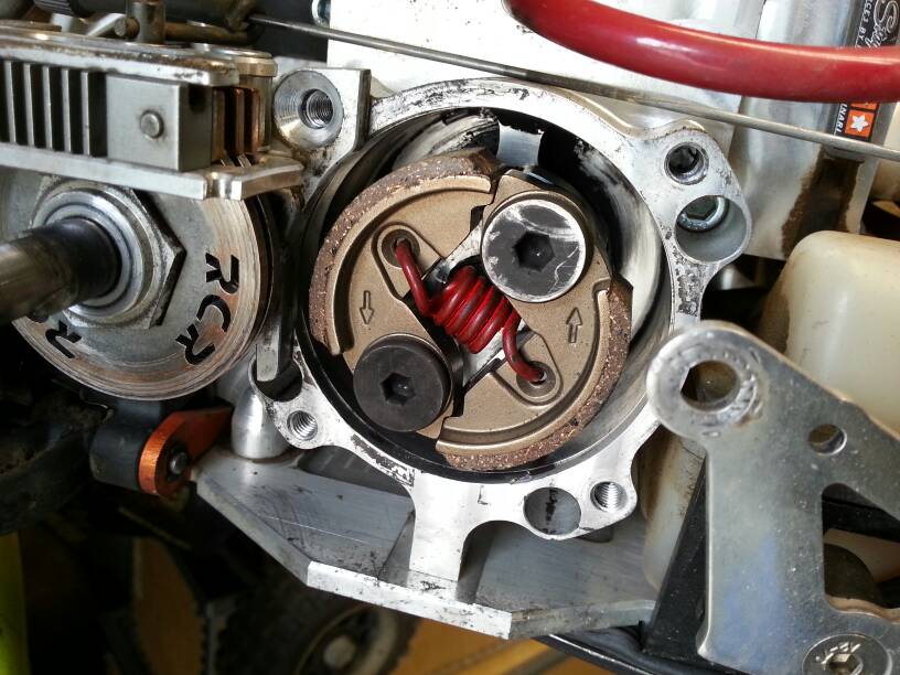

Monterade en ny koppling av standardtyp med 6000rpm fjäder. Alltså inte ens high response-backar.
Vill ha så tunga backar som möjligt och en vanlig fjäder för att se skillnaden.
