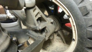

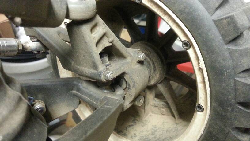

Det som står på agendan är:
Lägre tyngdpunkt
Ökad spårvidd
Modifierad TR servoräddare
TR reedcase 320

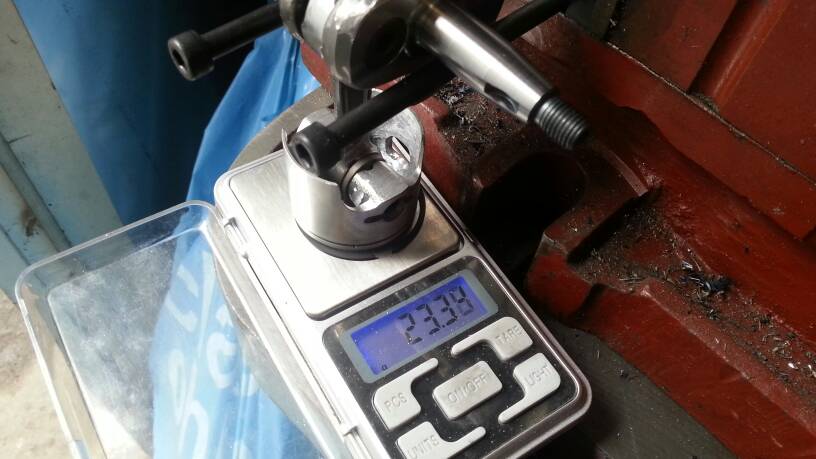

Post by Dave » 01 May 2016, 16:00
Balansering av vevaxel, lättning av kolv och en rent eländes massa annat trams!
Blev att sätta vinkelslipen i veven för att nå målet!
Kolven blev drygt 4g lättare och jag fick efter en låååång stunds svärande vågen att tippa över 51%.

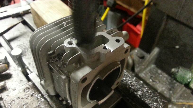

Post by Dave » 01 May 2016, 16:02

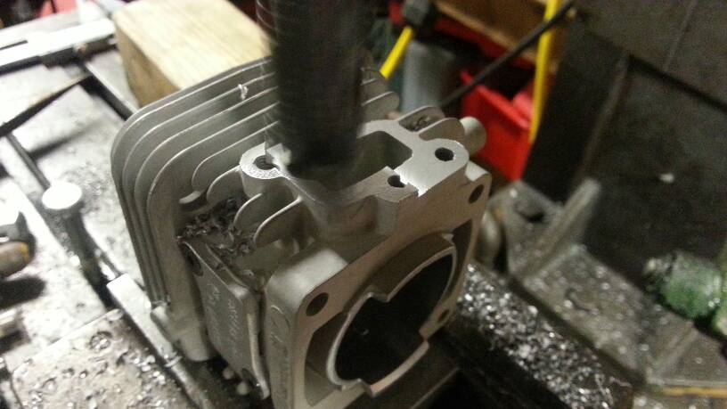

Det går ju såklart inte att montera en standard 320 cylinder på ett OBR reedcase vevhus, så det fick sig en omgång i fräsen också!

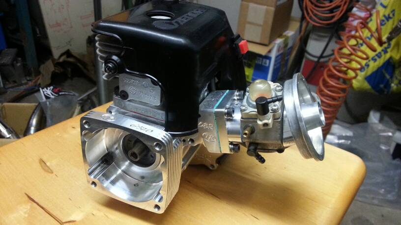

Post by Dave » 01 May 2016, 19:48

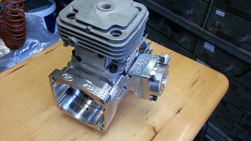

Motorn strax ihop!
Portad lite lagom.
Inget extremt på något sätt, och jag förväntar mig heller inget underverk.
5 kanaler blir den, och jag kommer att köra den med en ganska tajt squish till att börja med.

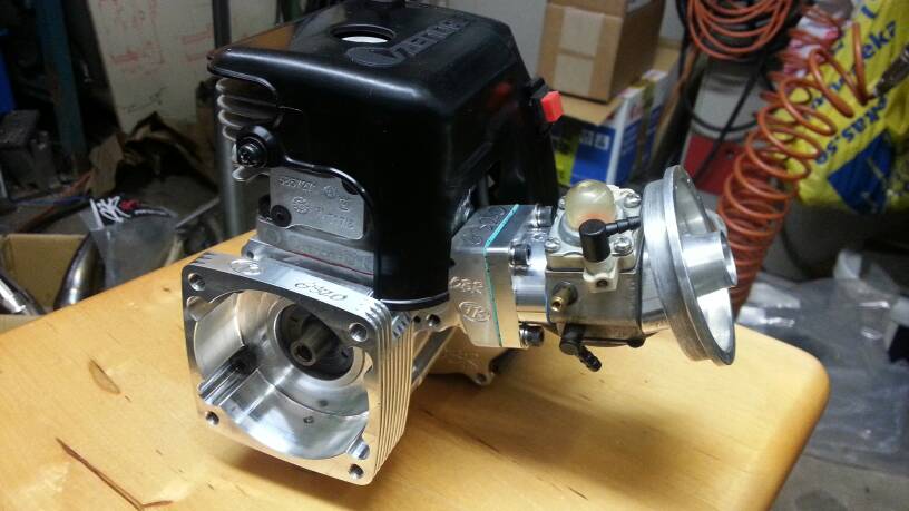

Nu är den nästan startklar!
Lagermoddad 990 med popoff mod, kabel till killswitch och en vinklad stack till filterhållaren blev det också!

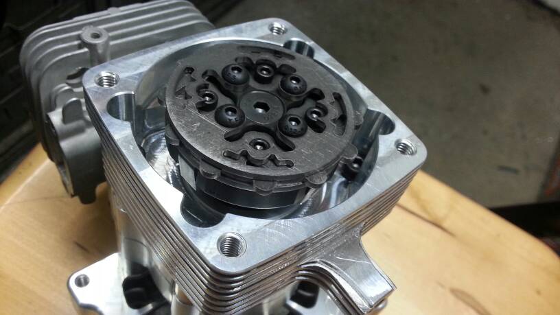

Provmonterade kopplingen som ska tjänstgöra ihop med motorn också.
Turtle Racing Snapperclutch!
Väldigt nyfiken på den!

Dave wrote: Nu är den nästan startklar!
Behövs en vinklad stack på reed(som redan är lite vinklad), går inte gasen fri redan eller du har den vinklad av en annan orsak?
Re: Dave's Sidewinder ☆SX5☆
Post by Dave » 02 May 2016, 07:56
Nej, det behövs inte men det gör filterbytet ännu enklare....
