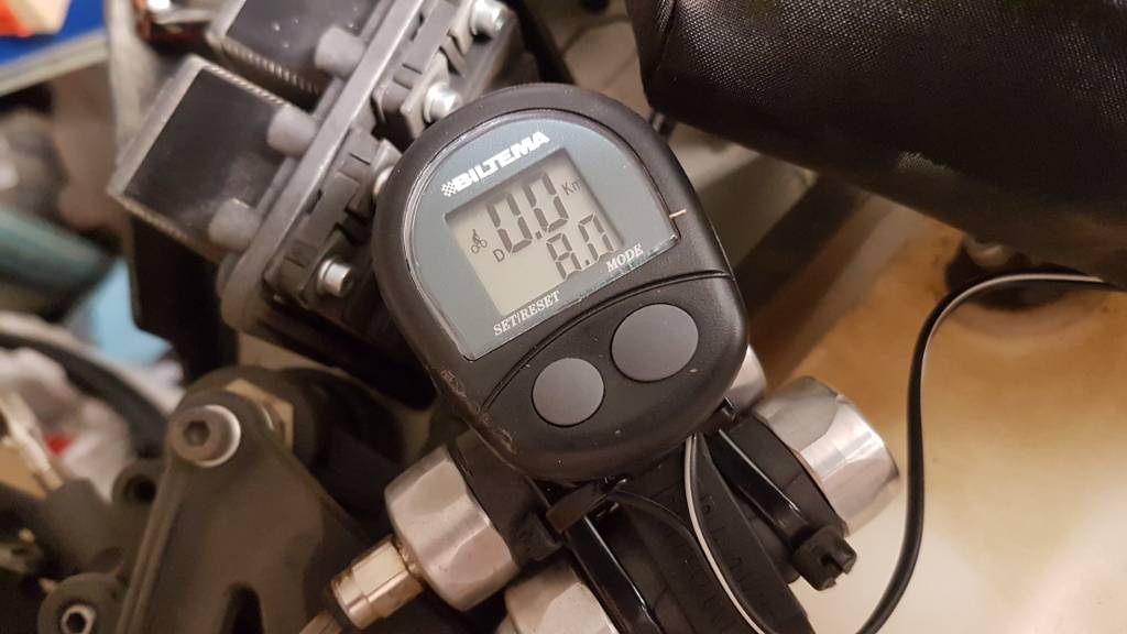

Körde upp en halv tank på rent grisbash på gräset.
Blev en runda på 8km.
Eller, bakhjulen rullade 8km.... kanske spann bort lite...
Hade först tänkt montera den på framvagnen, men det är mer intressant hur långt drivlinan går.

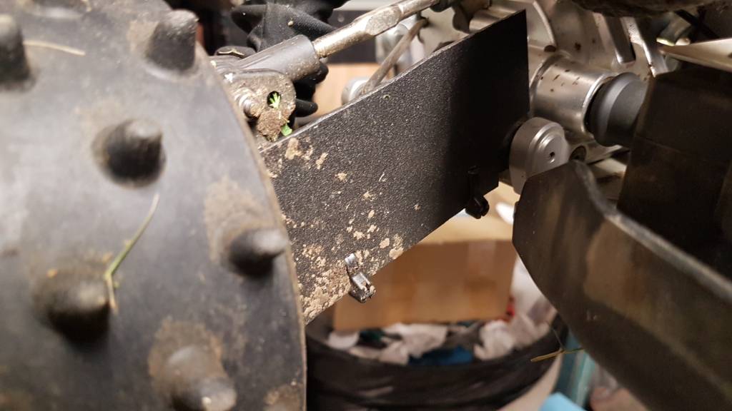

Fick dit lite stenskydd för damaskerna också.
Re: Dave's Losi TLR 5ive-B ¤Railgun¤
Snyggt jobbat å kul när idéerna ger utdelning.
Vad har du andvänt för material te skölden?
- Posts: 11652
Det är material till en industriell snabbport som jag värmt med varmluft och format till en korg.Mastiff83 wrote:Snyggt jobbat å kul när idéerna ger utdelning.
En extremt slitstark väv som är belagd med en tunn plastfilm.

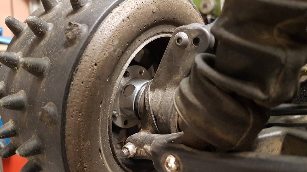

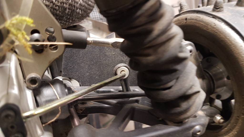

Skaffade länkarmarna från 5ive-T som ger 50mm bredare spårvidd samtidigt!
Turnbuckles och allt måste ju bytas, men styrstag från HPI baja och styrstagen från Krakens X2e widekit funkade tills rätt delar dyker upp!

Trevligt bygge. Tror den blir mer följsam med längre armar
