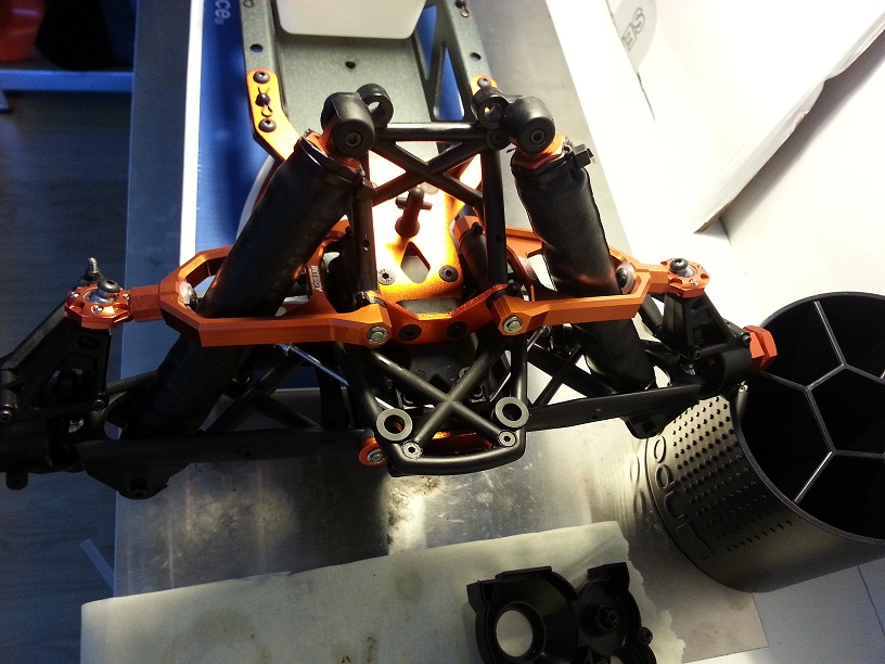

Post by Crosshot » 01 Jan 2015, 17:40

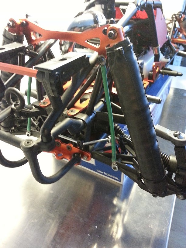

Monterade ihop fronten idag, integy alu bärarmar med ett gummibustings mod, stötdämpare med anti skit skydd på, locktite o klart.

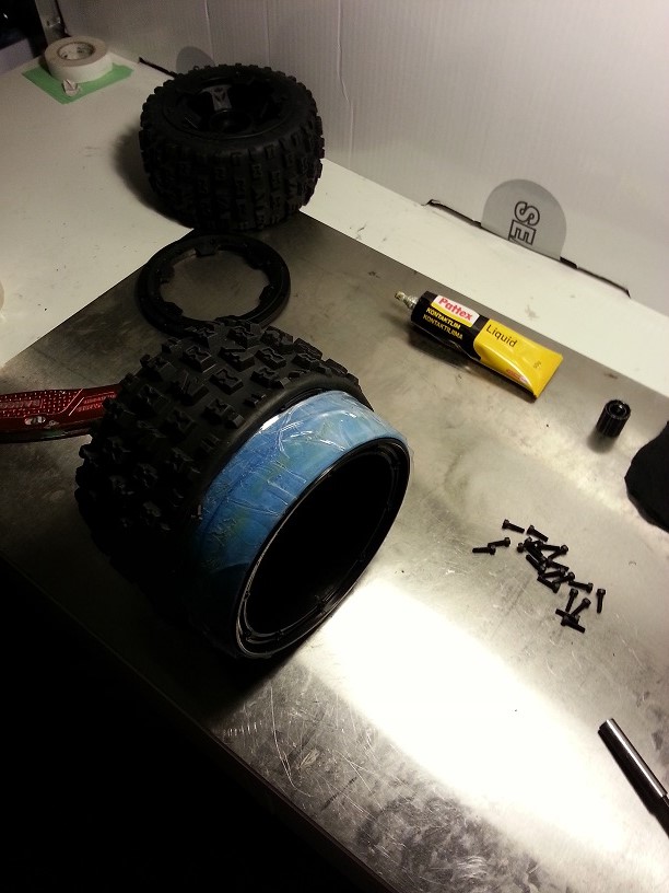

Lite mod på fälg o däck bak blev de idag, limmat o tejpat foamen.

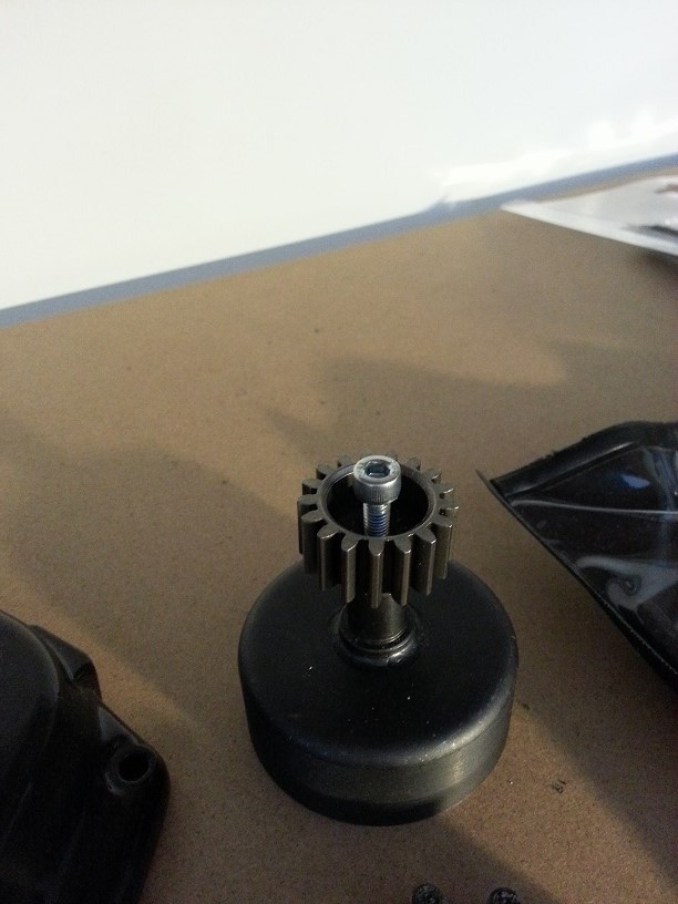

Post by Crosshot » 17 Jan 2015, 11:12
Liten fråga till folket, är en titanbult m4 mellan kopplingsklockan och drevet en bra idé som håller lika bra eller bättre som ett m5 modd eller blir titanbulten sämre eller finns det andra problem som jag bör tänka på? :crazy:
Re: Crosshot's Projekt Baja
Post by Dave » 17 Jan 2015, 11:20
Problemet med att skruven till piniongen går av, är först och främst ett fel i designen från HPI.
Den tillåter att piniongen "vaggar" på klacken som sitter på klockans axel.
Genom att slipa av den klacken precis lagom så att de två halvmåneformade ytorna på piniongen når motsvarande ytor på axeln, blir den mycket mer stabil.
Nånstans här har jag laddat upp en bild på problemet, men minns inte var...
Jag M5 moddade många pinonger och klockor förut, men har istället slipat och passat ihop piniong och klocka noggrant. En 12.9 stoppskruv innifrån med låsbricka och låsmutter på utsidan funkar väldigt bra.

Post by Crosshot » 17 Jan 2015, 11:25

men med det menar du att du borrar ett 5mm hål rätt genom kopplingsklockan så att bulten går att skjuta genom sedan med låsmutter/bricka på var sin sida helt enkelt.
Post by Dave » 17 Jan 2015, 11:27
Nej, jag brukade borra 4,2mm och gänga M5 i klockan.
Gör man passningen rätt istället, håller det lika bra med en original M4
Crosshot

Post by Crosshot » 17 Jan 2015, 11:28
ahaa :thumbup:

Post by Crosshot » 17 Jan 2015, 16:53

jättebra bild så kommer jag också att göra, tänkte på det med att få all ytorna belastade, man skulle ju egentligen kunna lägga en droppe locktite mellan drev o kopplingsklockan som stelnar och fyller ut håligheterna, problemet med det är om det blir för mycket så kan ju klockan fastna i kullagerna men lite fett på insida av kullagret gör att inte locktiten fyller ut dit. antar jag.? :D
Post by Dave » 17 Jan 2015, 17:07
Faktum är att om man limmar axeln och piniongen i kullagret blir det ännu starkare och bättre.
Lite bökigare att byta piniong på fältet då, men helt klart mycket starkare.
Jag har alltid limmat mina pinionger ihop med klockan och lagret.

Post by Crosshot » 17 Jan 2015, 17:12
Dave wrote:Faktum är att om man limmar axeln och piniongen i kullagret blir det ännu starkare och bättre.
:thumbup:

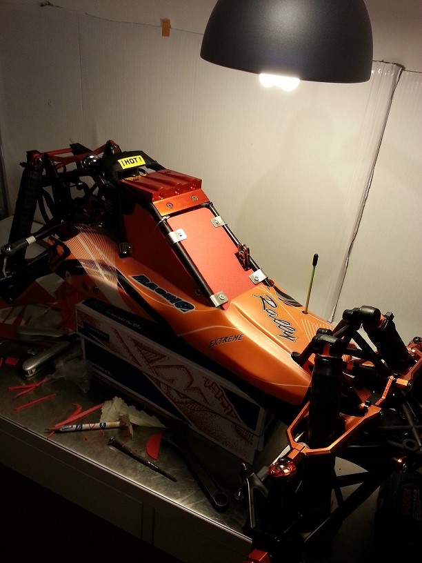

Post by Crosshot » 25 Jan 2015, 10:12
Nu börjar det bli något av bilen :D

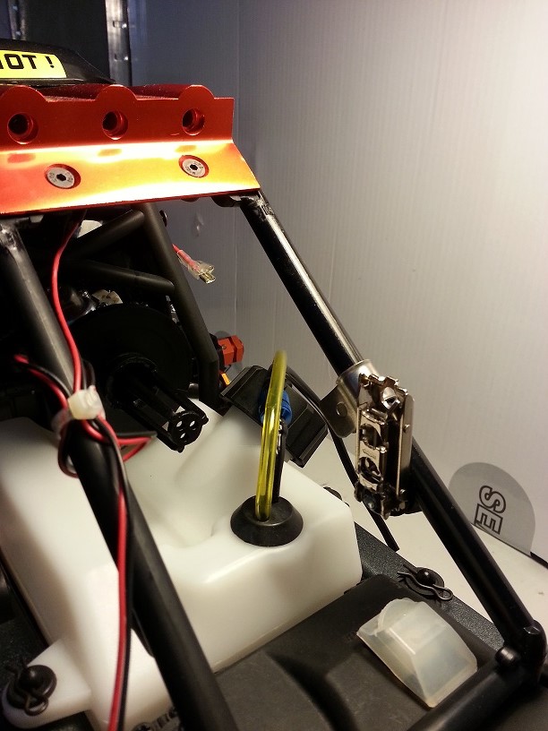

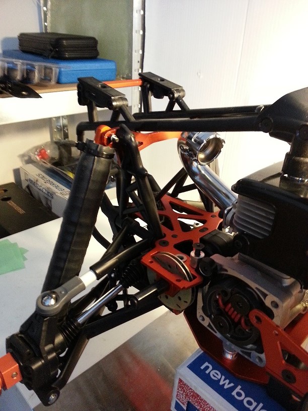

Post by Crosshot » 31 Jan 2015, 12:04
Lite fler mekbilder, bla rutor o limiters bak än så länge :D
