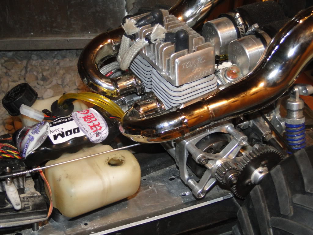

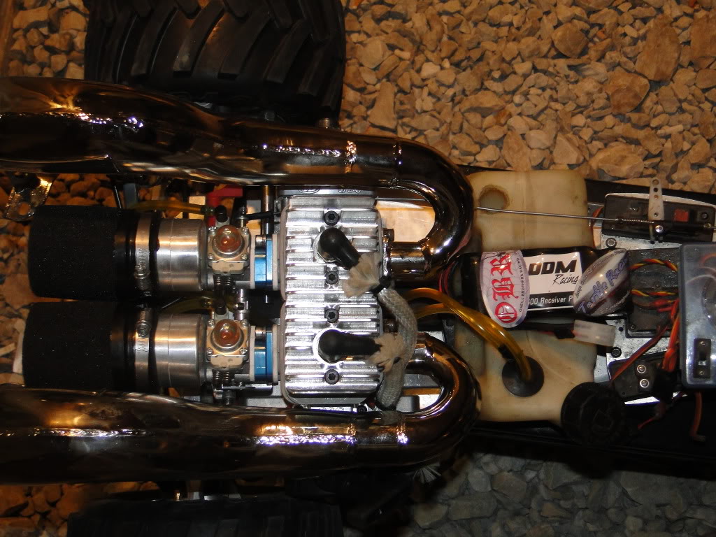

Finns ju de som testat 4WD och twin motor!!! :thumbsup:
Traxxas E-Maxx
Team Losi LST2
Team Magig G4
Turnigy Trailblacer BL 1/6
Associated SC10 4x4 Mamba pro
mm mm
Re: FG Super Marder 4WD
Post by huSSe » 24 Jan 2012, 11:25
fan va häftigt!
var finns det att läsa mer om den?
Post by S 500 R » 24 Jan 2012, 12:54
Hade ju varit grymt med en twin i...

huSSe wrote:fan va häftigt!
Har inte hittat mer info om den utan bara sett bilderna på largescaleforum.. Skulle vara kul att veta hur det funkade. Ska dra ett pm till honom och hoppas att han svarar..
