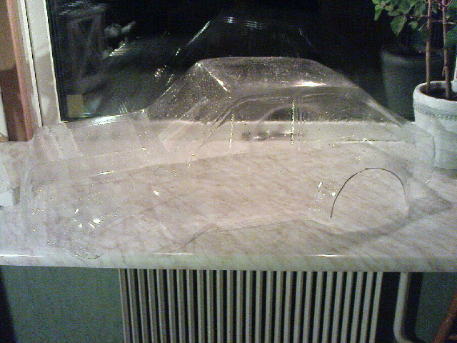

Nu skiter jag ett stort stycke i detta. Pluggen är skrot , då den varma plasten som skulle formas över pluggen har smält ihop med materialet som pluggen är gjord av.
Så det är bara att konstatera, plugg som fungerar skall vara av trä eller hårdare material.
Den skall inte ha några som helst knepiga former, helst skall den se ut som en enkel skokartong med stora radier och så platt som möjligt.
Så mitt sista försök kommer att göa en egen kaross kommer att resultera i en Toyota SC som skall vara avpassad till 5B, utan att den skall se konstig ut.
Typ en 5T med B hjul.
Så her "500". Vill du vänligen låsa denna tråd.
Tack, från en besviken skåning. :(
Diesel
Posts: 459
Joined: 13 Aug 2010, 17:11
Location: Sölvesborg
Re: En ny.....

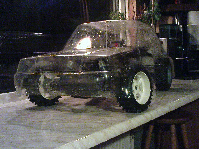

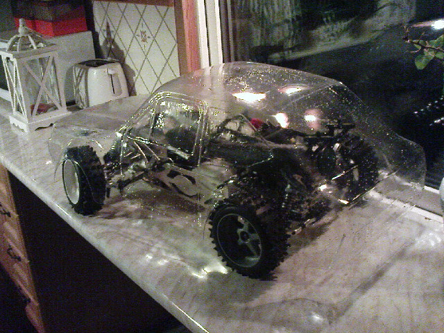

Post by Diesel » 15 Feb 2011, 22:31
Nu är jag här med min tråd igen....... Segare ta mig fan än en paket hubba bubba.. :thumbsup:
Som man brukar höra folk tjata, "skam den som ger sig ! "
Efter ett par låånnggga nätter, många svordomar, en hink med lamineringsepoxy och en massa annat gott, har min 343-a blivit en verklighet. :clap:
Så njut av bilderna gott folk. Lackering kommer att utföras efter karossfästena är fixade.
