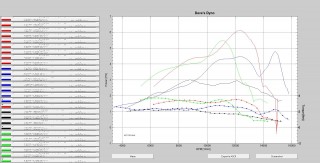

Sedär ja....konsten att sabba en pipa, den korta versionen.
Kapade av pipan ytterligare 50mm, men det blev totalt fiasko.
Minst sagt.
Visst varvar den mycket mer än innan, men jag fick en väldigt svårkörd motor, med ett tydligt dike i kurvan som man verkligen fick kämpa sig förbi i svepen.
Här jämför jag den svarta kurvan (motorn helt original) med den gröna, som är pipan 50mm för lång, blå som är 50mm för kort och den röda som är rätt längd.
Re: Dave's Losi 5ive-T 46cc
Post by Dave » 12 Nov 2015, 21:59
Tål att tilläggas att svepen i detta diagrammet är medelvärde på alla tidigare, vilket gör att dom gärna faller igenom lite i värden.... :sunglasses:

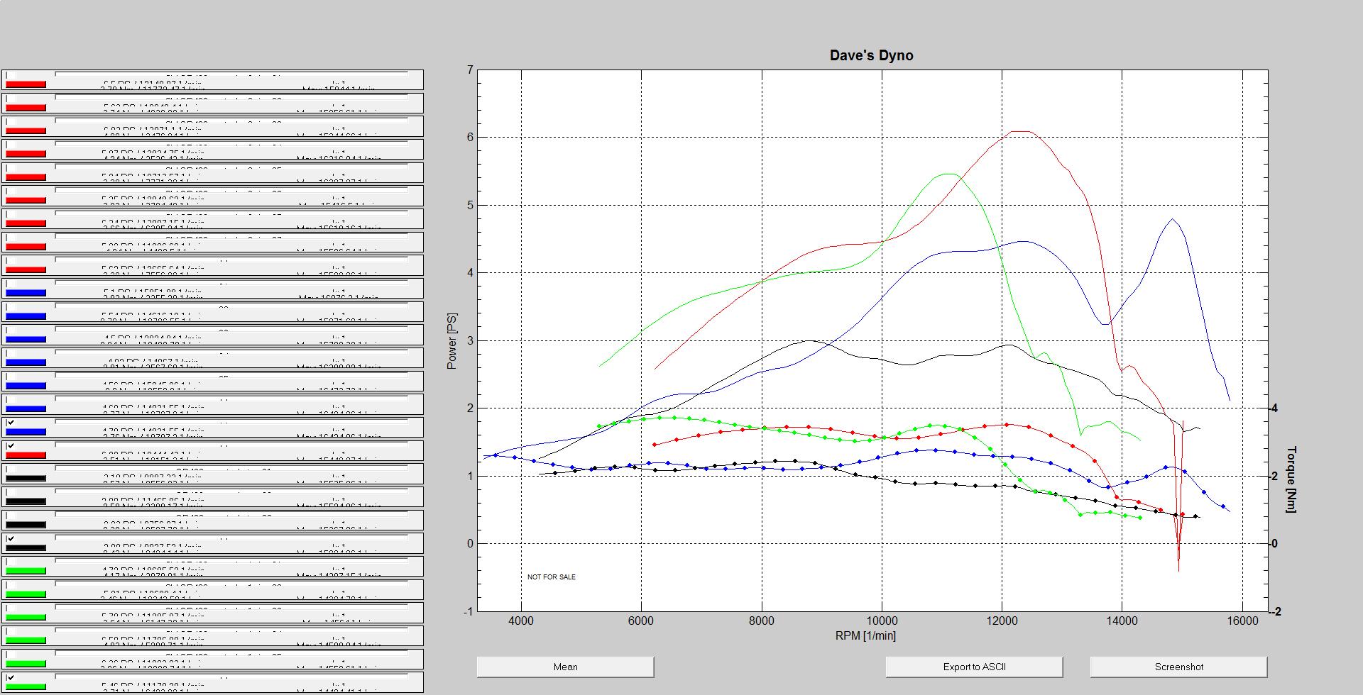

Post by Dave » 14 Nov 2015, 17:52
Svetsade om pipan igen, och gjorde den "bara" 15mm kortare än vad den ska vara den här gången.
Rätt längd är röd, -15mm är blå

Post by Mats B » 14 Nov 2015, 18:05
Stor skillnad på bara 15 mm.
Post by Rallyfinnen » 14 Nov 2015, 18:28
Bra, nu vet du var du behöver ligga i längd på den pipan! Är den fortfarande knepig att nåla? Det kan också vara ett tecken på att pipan inte riktigt är 'rätt'.
Blir nog bra i en 4WD den motorn, bra skjuts hela vägen från botten upp i mellanregistret. Hade kanske varit trevlig med lite högre toppvarv för att få upp topphastigheten lite på raksträckorna. På så sätt kunde den kortade pipan vara lite bättre.
Post by Dave » 14 Nov 2015, 19:09
Rallyfinnen wrote:Bra, nu vet du var du behöver ligga i längd på den pipan! Är den fortfarande knepig att nåla? Det kan också vara ett tecken på att pipan inte riktigt är 'rätt'.
Ja, det blev ett helt annat svar i den nu....
Nu svarade den på nålningen igen!
Med tanke på hur lynnig den blev med för kort pipa, ska jag nog se till att den iallafall inte blir kortare än den är just nu.
Blir till att lägga på 15-20mm innan jag börjar vinkla om den.
Hoppas den klarar utväxlingen jag vill ha i Losin sen bara.... :hammer:
