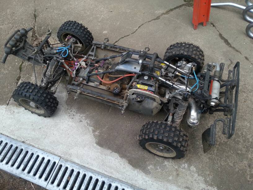

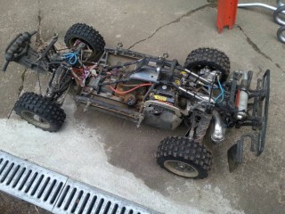

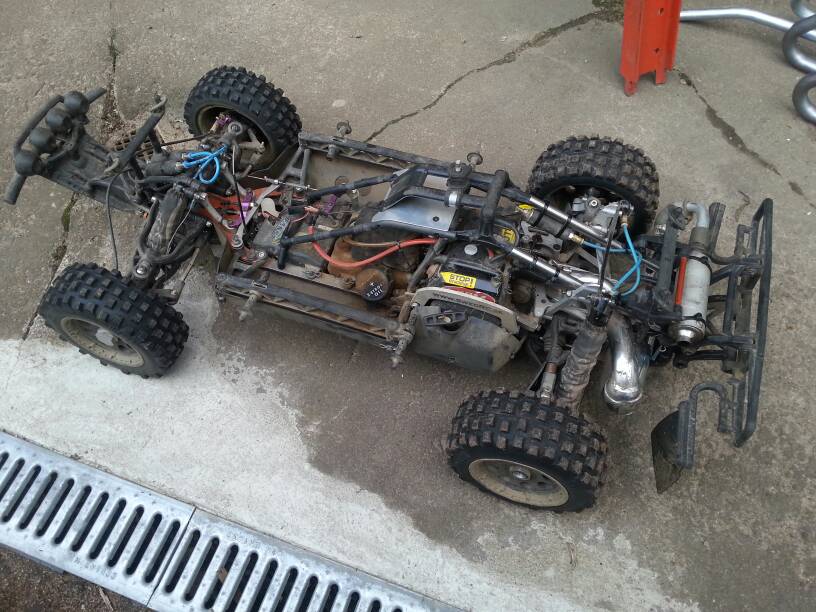

- Posts: 11711
Re: 5T Silverpilen
Den här maskinen har mest fått följa med som en backup när inget annat funkar.....
Har ju blivit mest körning med 5B´n på senaste tiden och det har väl inte hänt så mycket egentligen....
Hade shimsat upp bromsarna för tajt så de ville nypa så fort det blev det allra minsta sand emellan.
Var nu den kommer ifrån....
Pyspunka svängde förbi häromveckan och då skulle det provköras lite.
Förgasaren var bra sliten då och ville inte alls fungera hyfsat, så nu inför träffen i Karlskoga bytte jag ut den mot en sprillans ny 813.
Det blev nattmek så jag kunde inte testköra innan vi var på plats.
Var i princip omöjlig att få igång utan att man nålade in L till 45m ungefär, och tomgångsskruven nästan max inskruvad.
När den väl gick, funkade den i några minuter och sen började den att tjuvdö lite som den ville.
Bytte stift utan skillnad och den misstände på fullgas. Kopplade ur killswitchen men inget funkade.
Lynnig är bara förnamnet!
Har inte tittat mer på det sen, men det känns ju som nåt skit med förgasaren.....
Om den får för mycket soppa med L på 47m borde det vara nåt fel på den.
Hade varit mer logiskt om det hade varit tvärtom. Då kunde det ha varit packningar som suttit snett för pulskanalen eller hål på bränsleledningen etc, men nu får den mycket mer än den ska ha.....
Blir väl till att riva isär den!
- Posts: 11711
Re: 5T Silverpilen
Den här pärlan har då minsann inte gått för mycket i sommar....
Nu är nog iallafall motorn färdig på denna.
Svår att få igång, och ett kraftigt metalliskt klingande gör att den antagligen är redo för en renovering av det grövre slaget.
Den står oavsett inför en ansiktslyftning i vinter och kommer att bli en helt annan varelse till våren.
- Posts: 11711
Re: 5T Silverpilen
Jaha, nu börjar det bli dags att ta tag i den här maskinen....
Har beställt ett witekit från Kraken till den och den kommer även att få en Kraken TSK-Class1 bur.
Motorn ska ur och renoveras helt och hållet.
Ny cylinder och portning.
Har dock inte bestämt än om den blir 28,5cc eller 30,5cc.
Det beror lite på skicket på resten av motorn.
Bakvagnen ska få nya bromsar och lite allmän översyn bara.
Framvagnen behöver en genomgång av frambromsarna.
.....ujj vad kort vintern kändes nu.....
