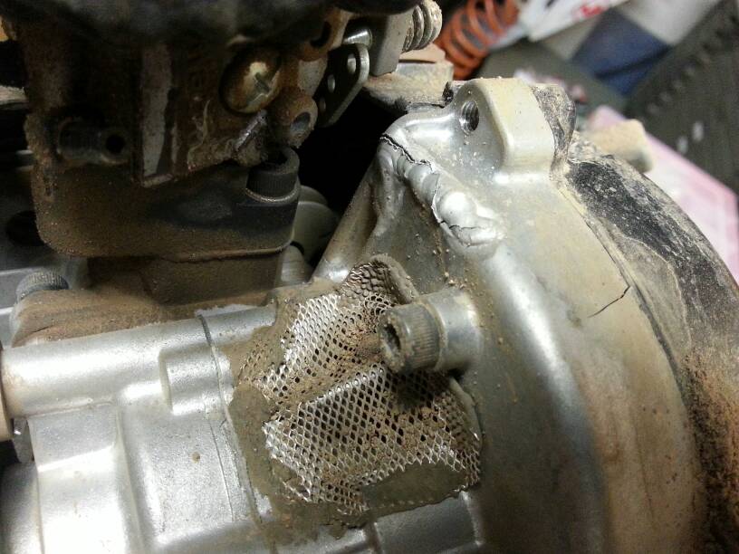

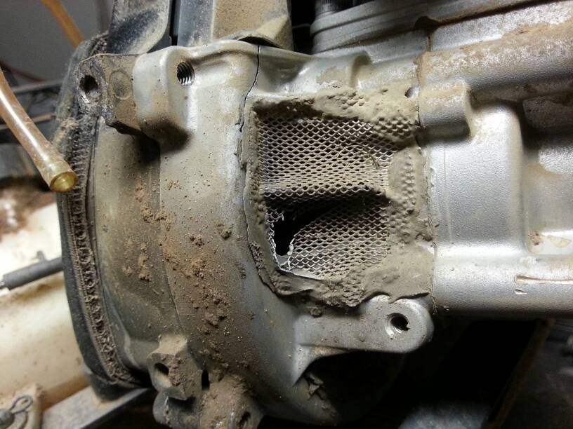

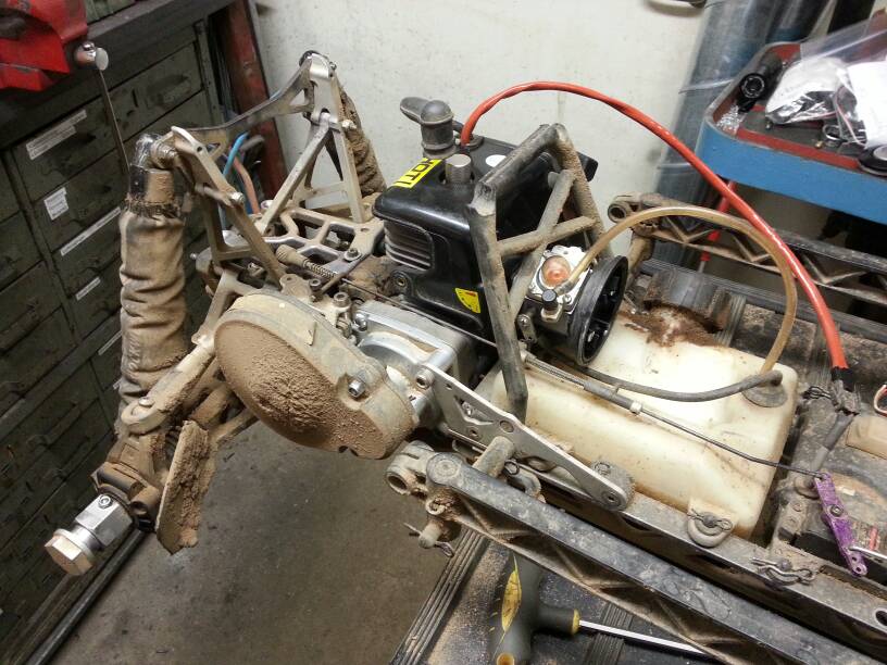

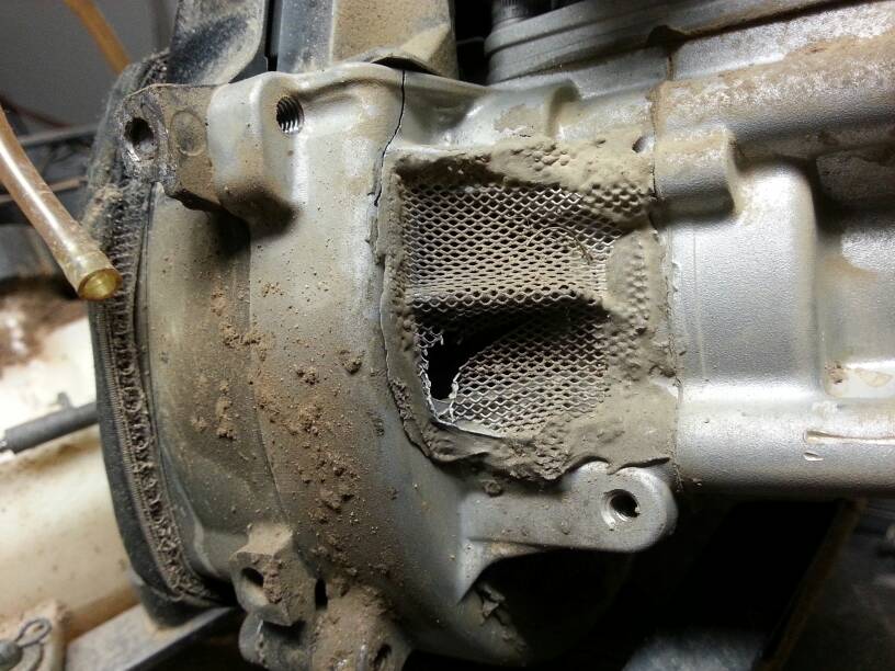

Motorn har ett knäckt vevhus både fram och baktill.....men fläktkåpan är hel....
Frågor på det ?
Frågor på det ?

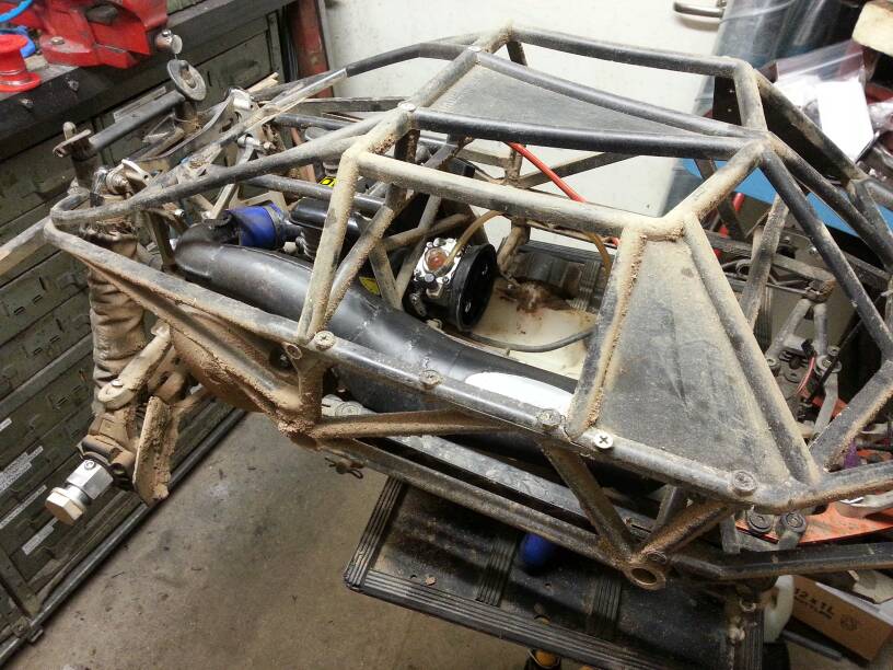

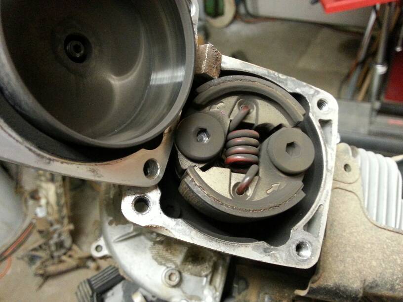

Här kan ju bara konstateras att det slutna kopplingshuset verkligen gör nytta !
Denna CY koppling gick hela säsongen och den är fortfarande i fullt brukbart skick !

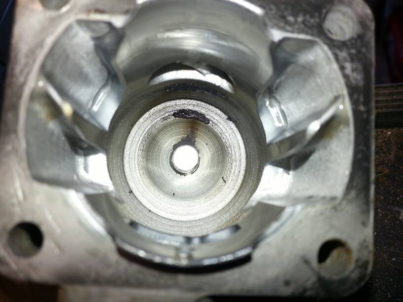

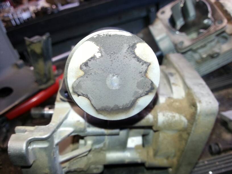

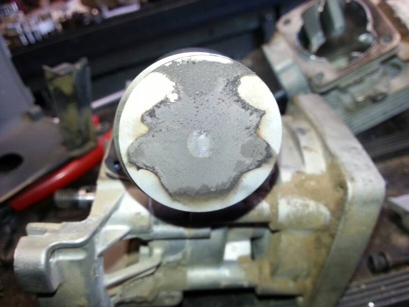

Öppnade upp den och blev faktiskt lite förvånad.....
Toppen ser helt ok ut, men kolven var rejält sotig.....
Denna tendens har jag inte sett på någon motor som gått på V-Power och Castrol Power1 Racing olja innan.....
Den har ju iofs gått säkert 25 liter men ändå....

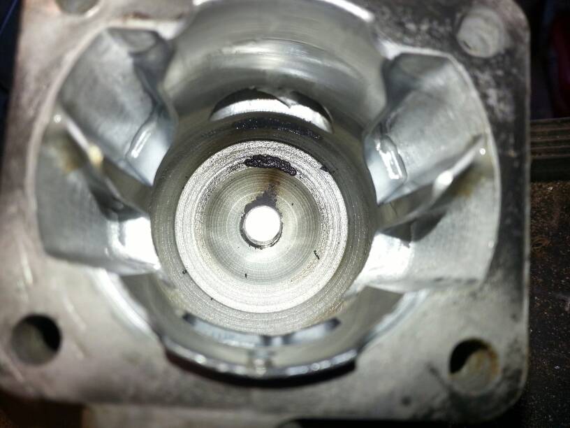

Vevhuset nätmoddat, cylindermatchat och bytt.
Tyvärr är min fina Fullmod cylinder slut och har en brutal vändkant i toppen.
La en packning som gav en 1/10 mer squish och återanvände den repiga kolven.
Nu får det gå tills den rasar.

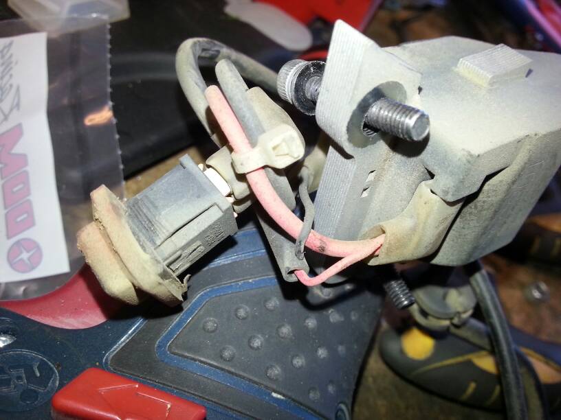

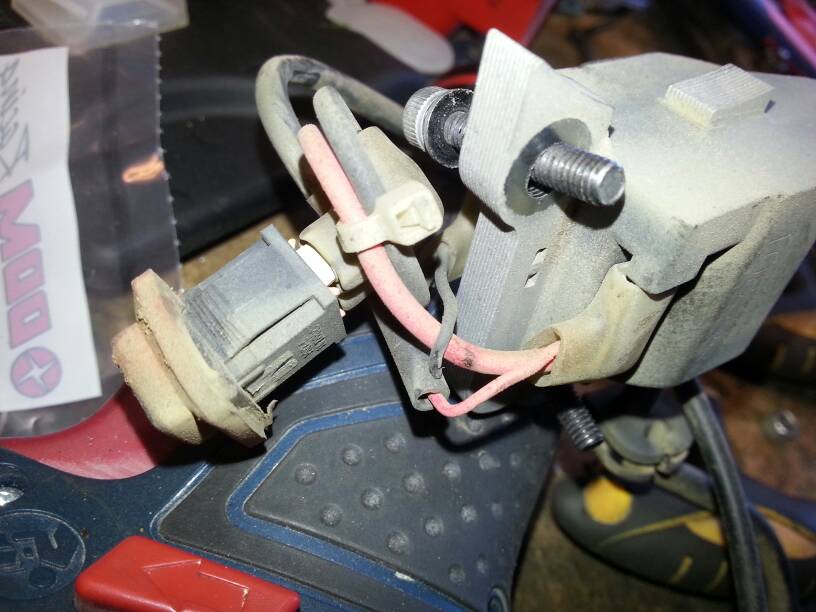

Hittade dock ett mycket farligt fel....som ni ser på bilden....
Har bara använt denna kabel en gång men den är helt klart för dålig.
Fram med lödpennan.....

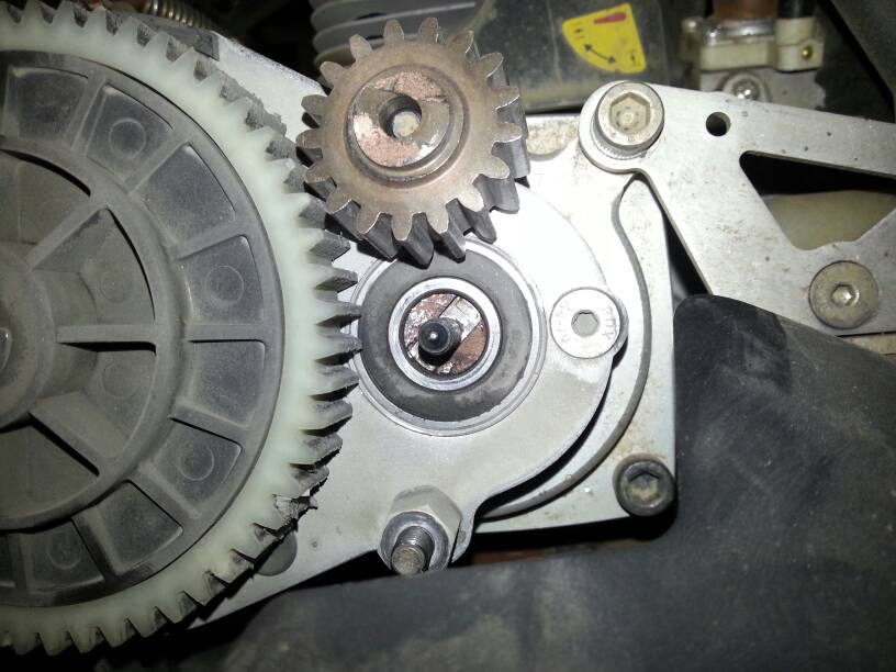

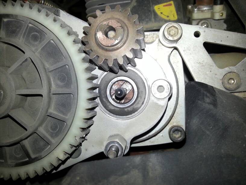

Det är inte det man tror ska gå sönder som pajjar....
Med 5T paddlar och bra grepp sa det PANG! och bilen slutade driva med ett rasslande ljud.
Det var inte skruven till piniongen som gått av, utan hela piniongen !
Monterade nya lager för mindre än 24h sen och det går inte att få loss kopplingsklockan utan att man får byta lagren igen....

Re: 5T Silverpilen
Piniongen bytt !
Det gick att pilla ut bitarna utan att riva ner hela bilen igen.
Nu är den ihop igen och redo för nästa batalj !

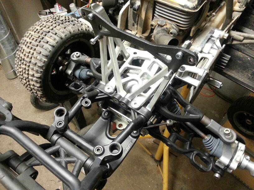

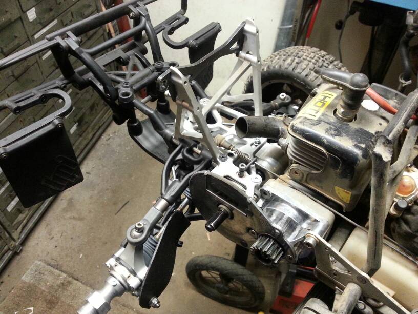

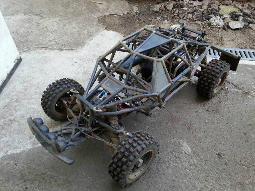

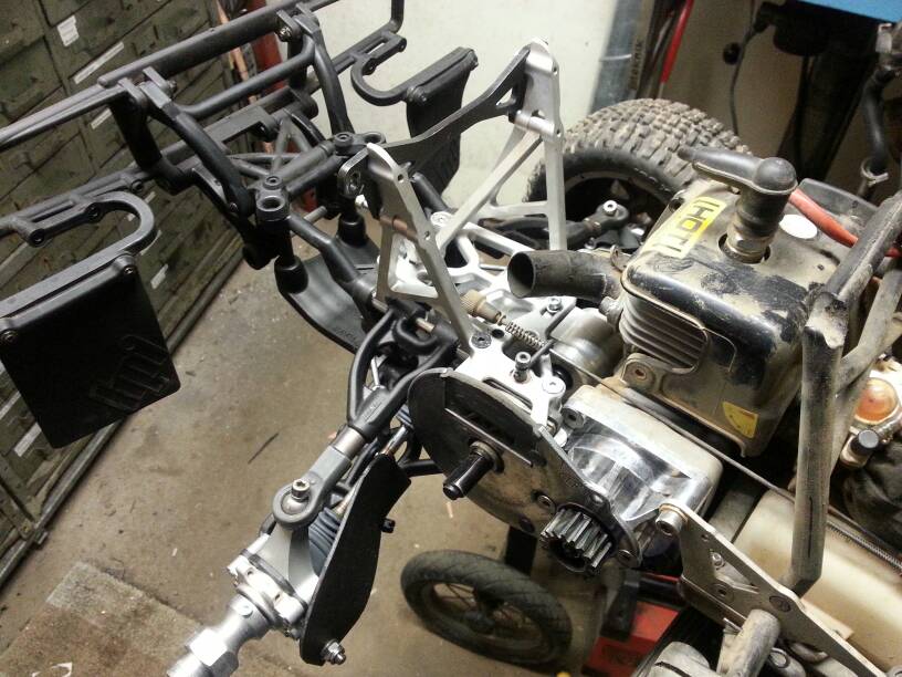

Hinner inte renovera bakvagnen så jag tog hela bakvagnen från mitt RCMK bygge.
RPM armar, FLM axlar, TR QD hus, TR HD koppling, Integy hubbar, 50mm extenders, 5SC bumper med RPM kit för att kunna montera min kära V2 Dominator och lite annat trams....

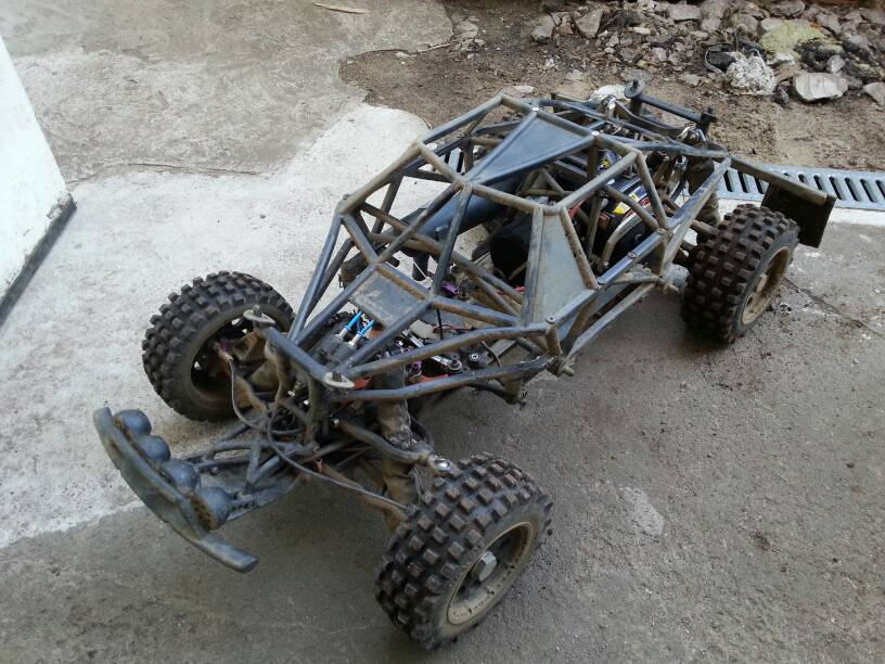

- Posts: 11711
Re: 5T Silverpilen
Provbashad och nästan klar för träffen !
Vilken skillnad det var att köra utan att hjulen glappade så dom bytte sida när man gasade på !
