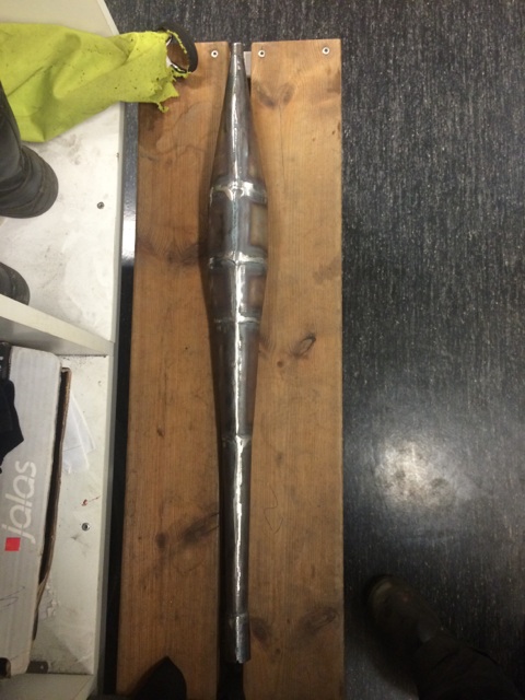

Jaha....nu har det dykt upp en pipa att bänka aset med iallafall!
Fråga inte hur jag ska få in den under buren sen, men först ska jag se om den funkar!
Byggd för att ge mest pulver runt 12000rpm.

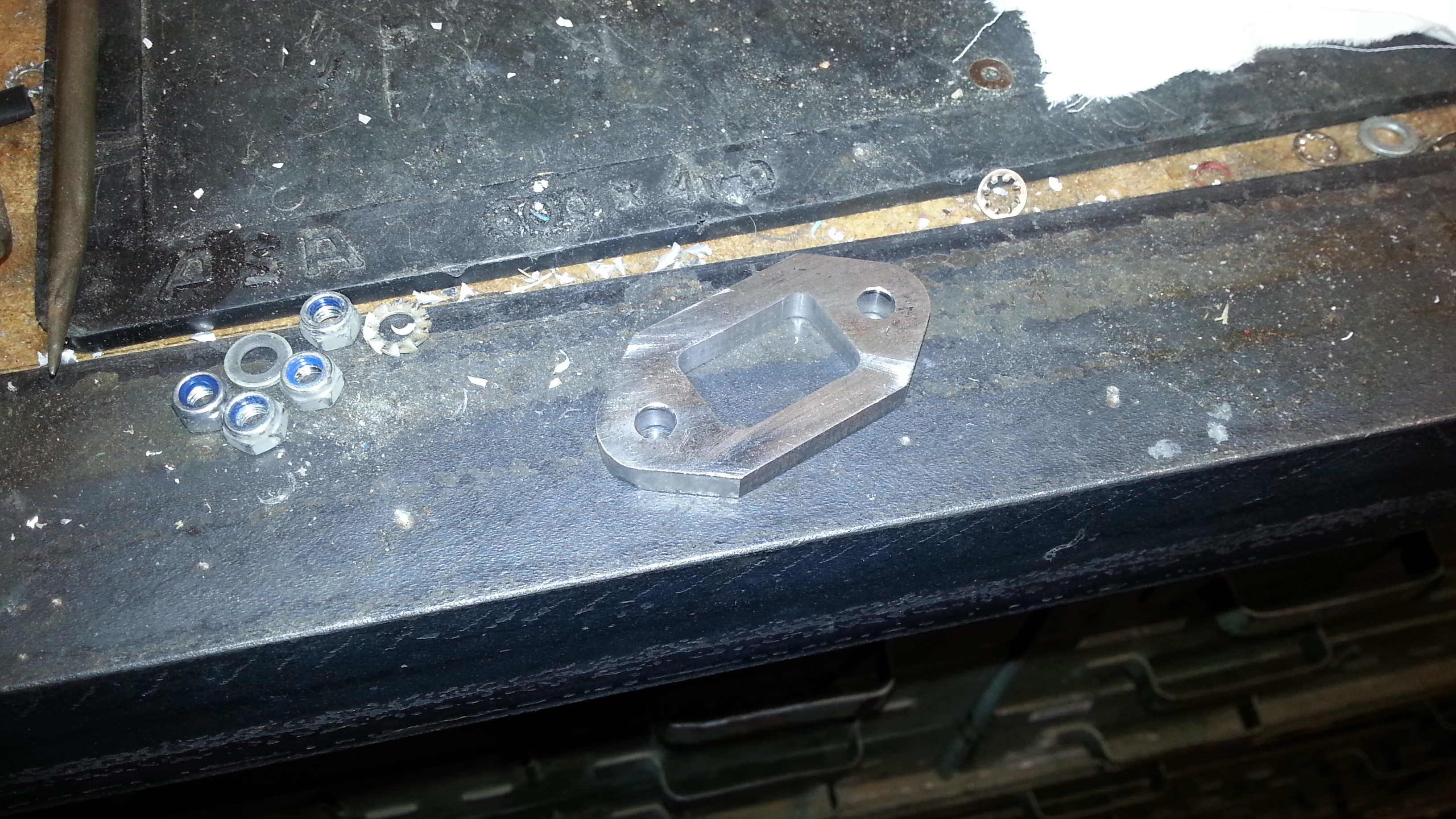

Post by Dave » 01 Nov 2015, 18:54
Har äntligen fått tummen ur och banka fram en början till en header till pipan.
Hade tänkt bänka den i helgen men tiden räckte inte.

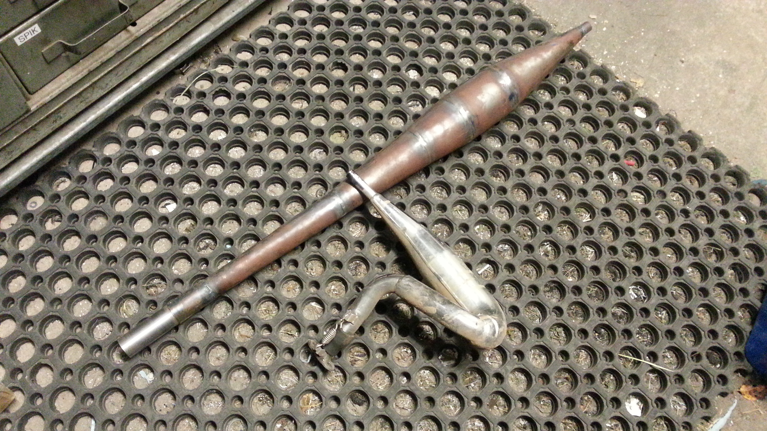

Post by Dave » 01 Nov 2015, 18:56
Och till er som tycker jag är gnällig över storleken på pipan kommer här en jämförelse med en V2 Dominator....

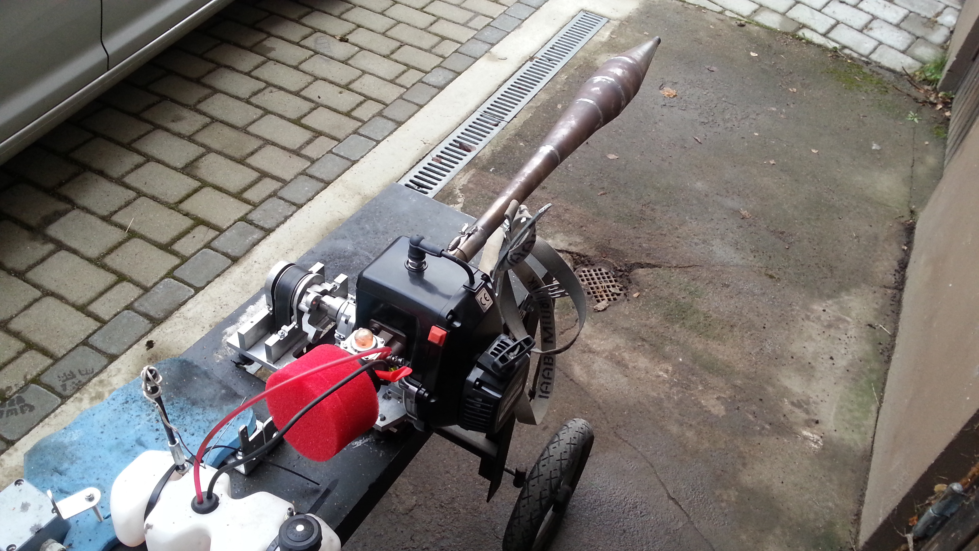

Post by Dave » 08 Nov 2015, 11:45
Nu du din fan.....domedagen är här!

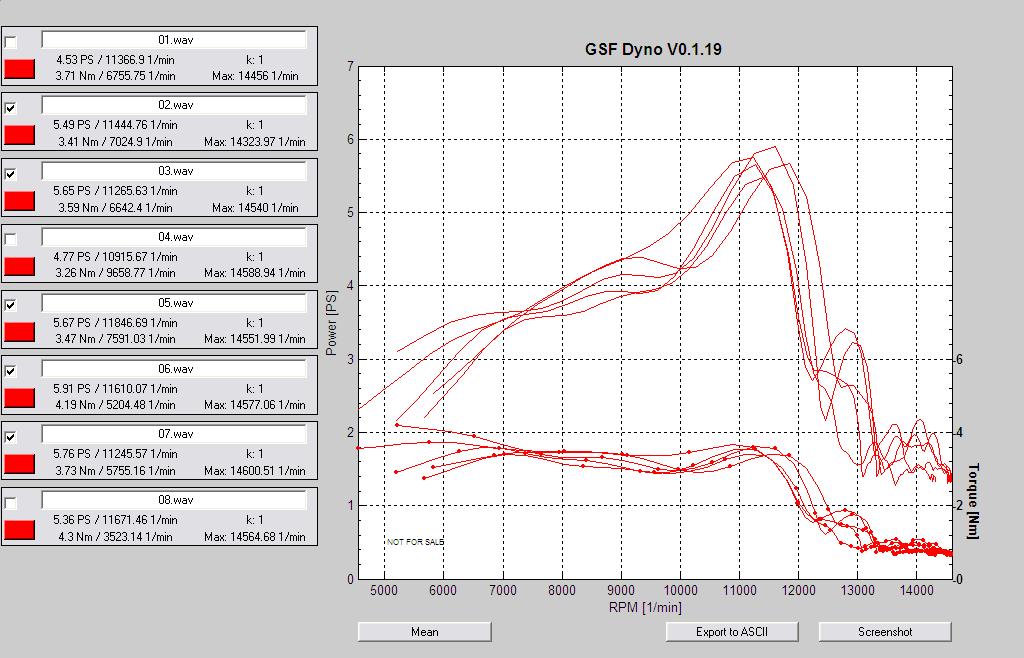

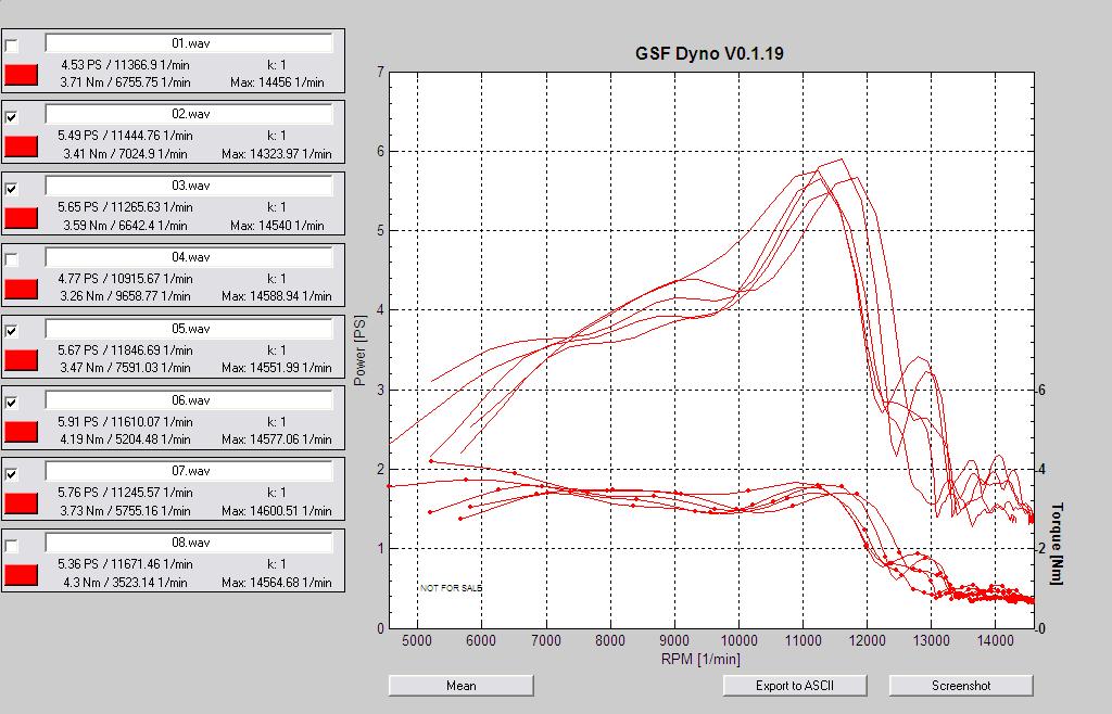

Post by Dave » 08 Nov 2015, 12:07
Otrevliga skrapljud satte lite käppar i bänken idag....
Felsökte och hittade inget fel nånstans!
Det visade sig att missljudet kommer från kopplingen!
Den klarar inte momentet alls! (som att 4Nm vid 6000rpm borde vara jobbigt liksom)
:curse:
Fick dra ett par svep ändå, men dom är nog inte rättvisa egentligen.
Tyvärr visade sig pipan funka alldeles utmärkt, och det är eftekt/vridrekord i bänken idag!
Hade ett par svep över 6hp, och det kan nog mycket väl vara det rätta, då kopplingen kanske greppat bättre när den kallnat lite.
Jag väljer ändå att gå på det som är mest konsekvent, vilket visas nedan:

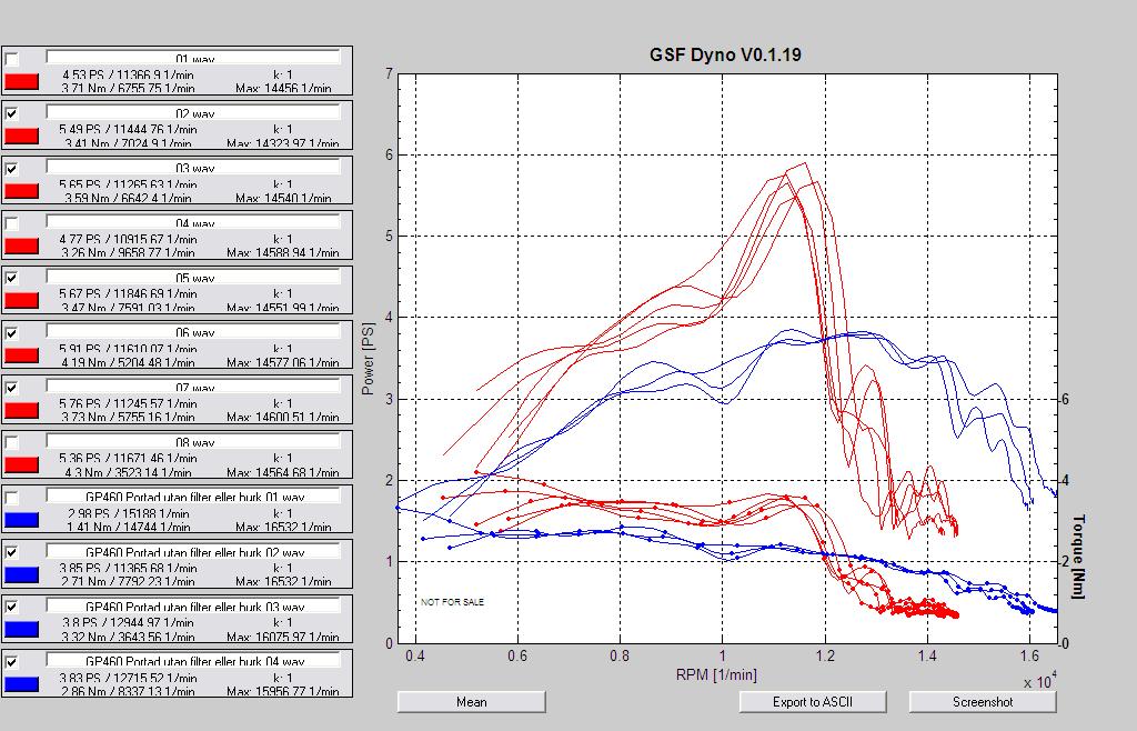

En jämförelse med motorn portad, men utan varken filter eller burk.
Registret är ett helt annat med pipan, och frågan är nu bara vilken drevning man kan köra....
