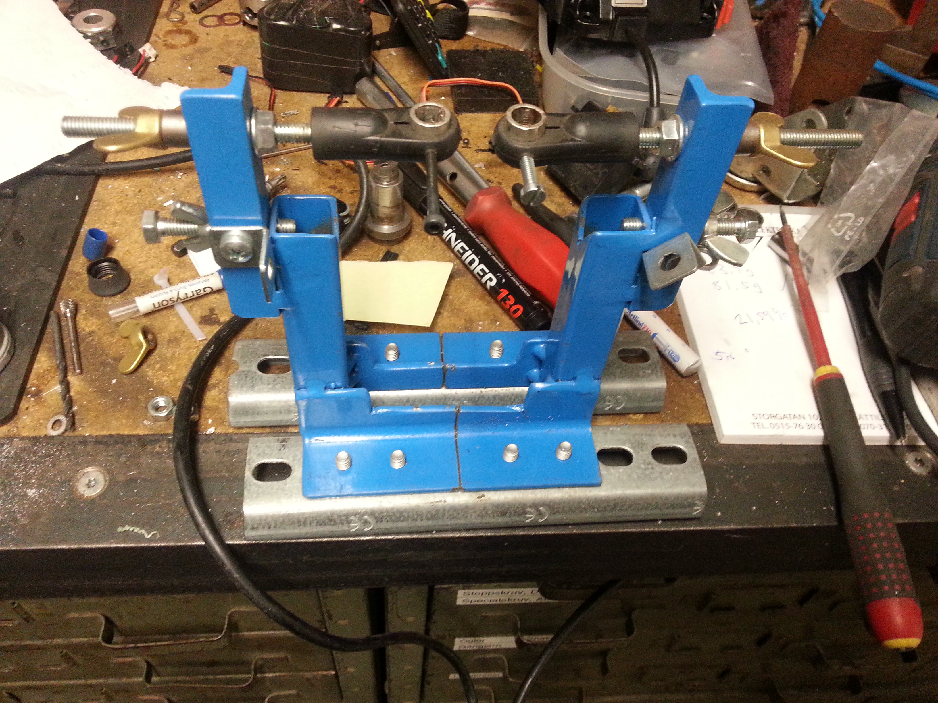

Och med en längre vev kan man ju inte mäta skevhet i den vanliga jiggen jag har.....så jag kapade isär den och monterade halvorna på ett par bitar pendelskena.
Visade sig vara helt ok med ett spel på en 1/100mm på båda sidorna.

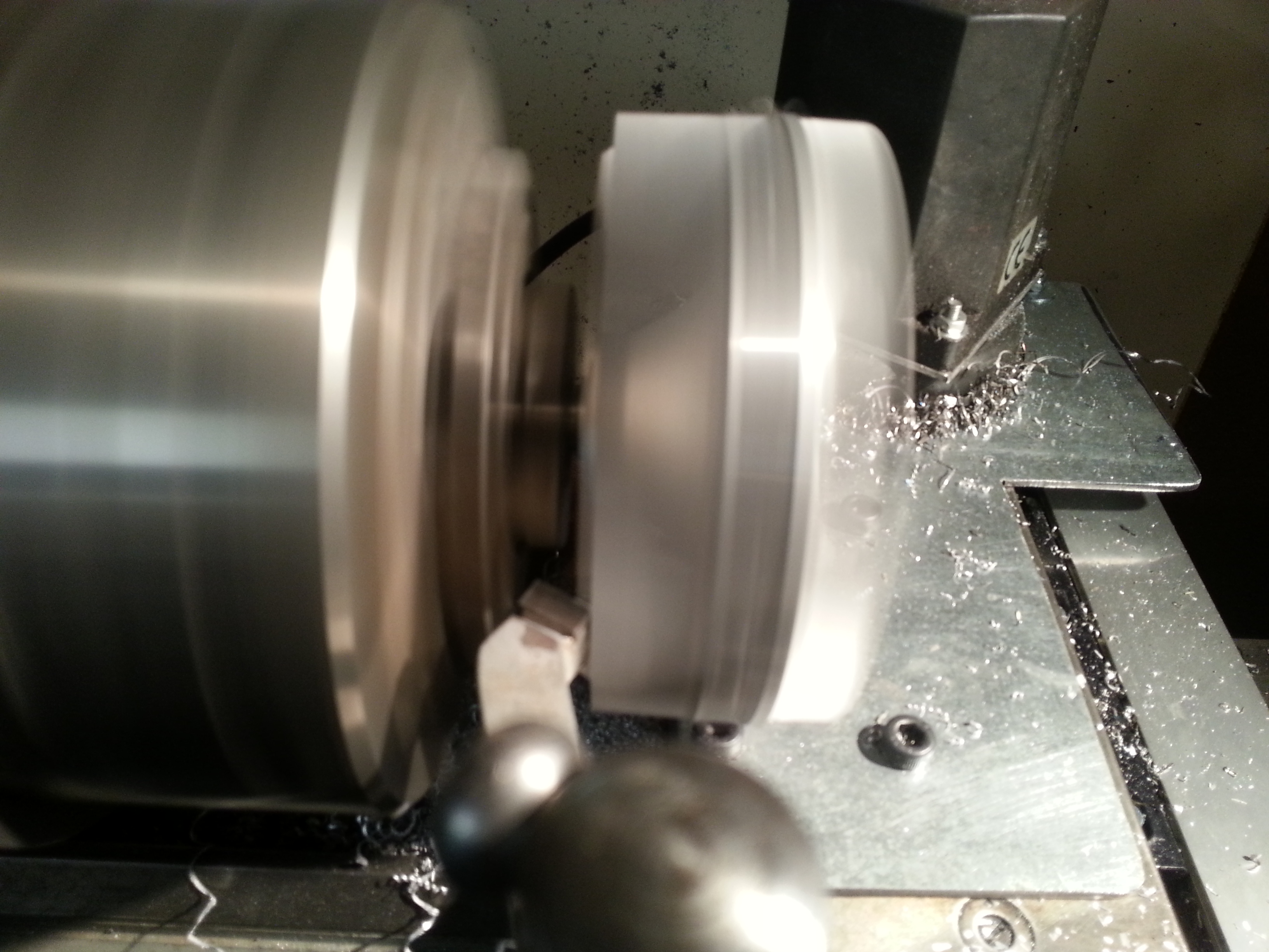

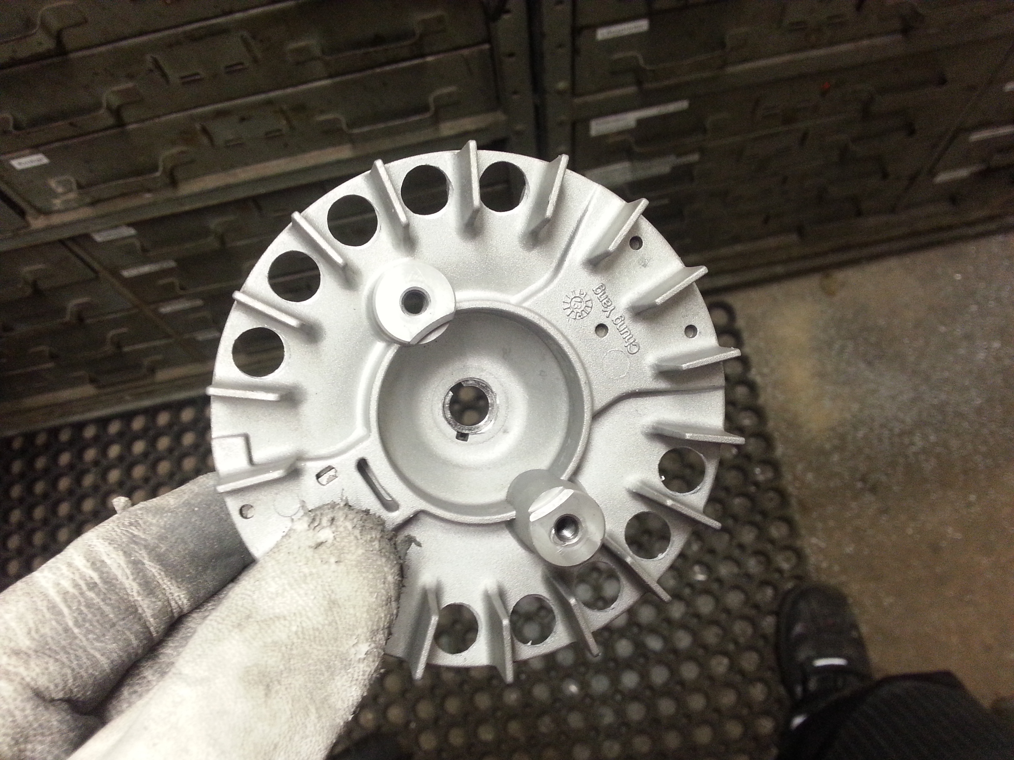

Ville ju kunna balansera svänhjulet också, men hålet i svänghjulet är ju för stort för att kunna använda min balanseringsaxel var jag ju tvungen att ha en övergångshylsa.
Offrade ett gammalt svänghjul och svarvade en adapter.
Lättade svänghjulet genom att borra ett antal 10mm hål och svarva av det 8-10mm på bredden.

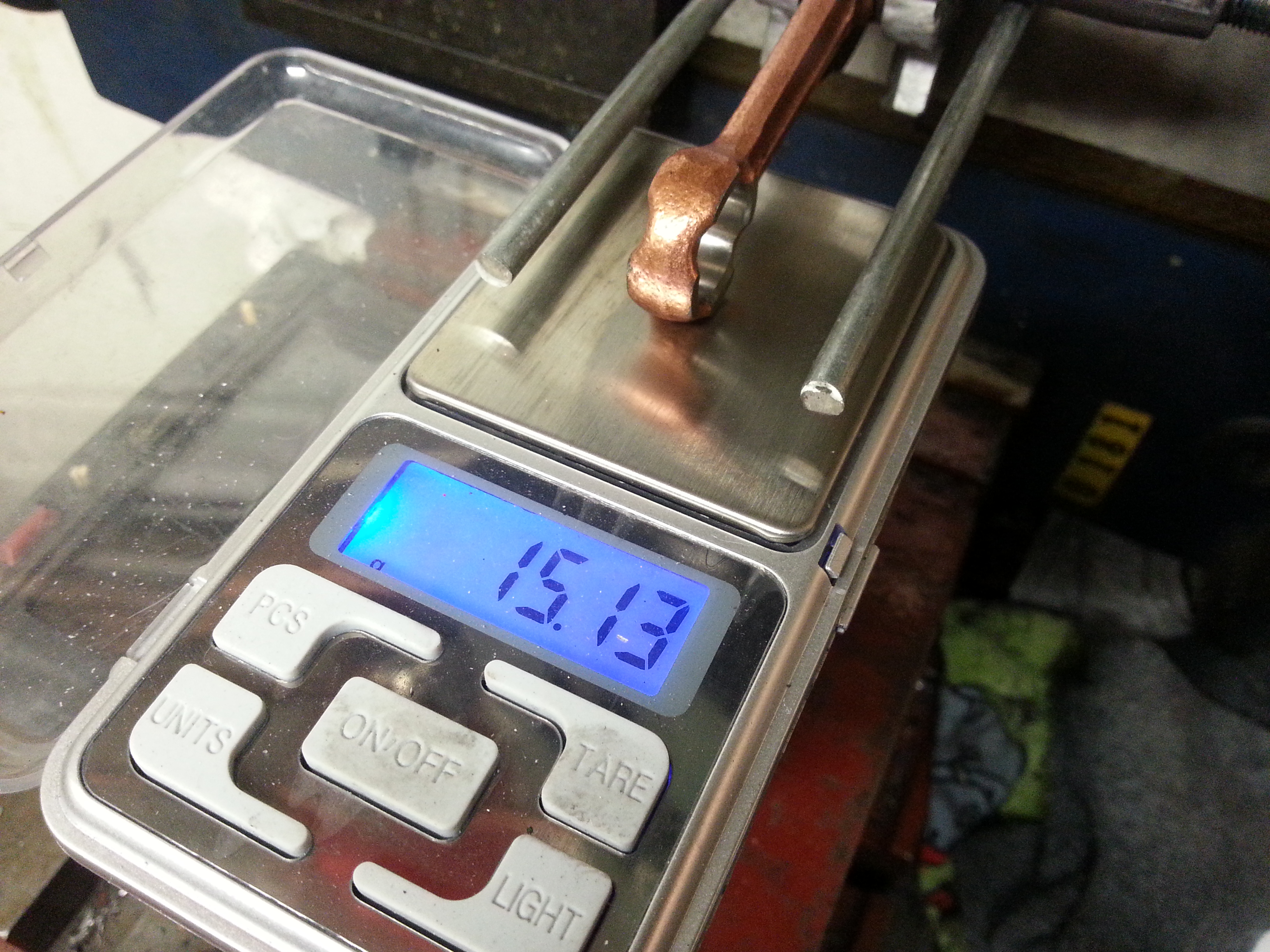

Har börjat montera ihop motorn ikväll.

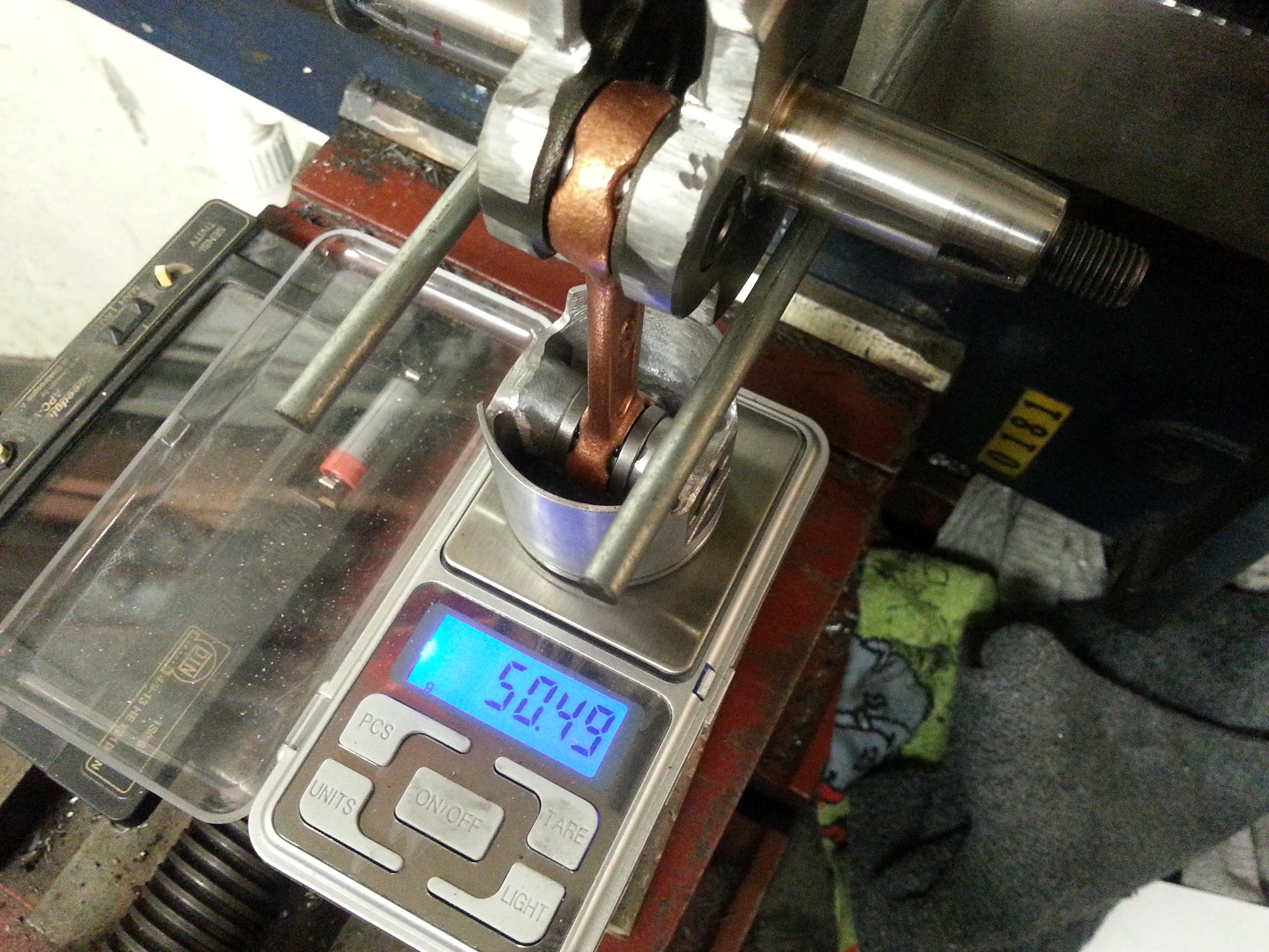

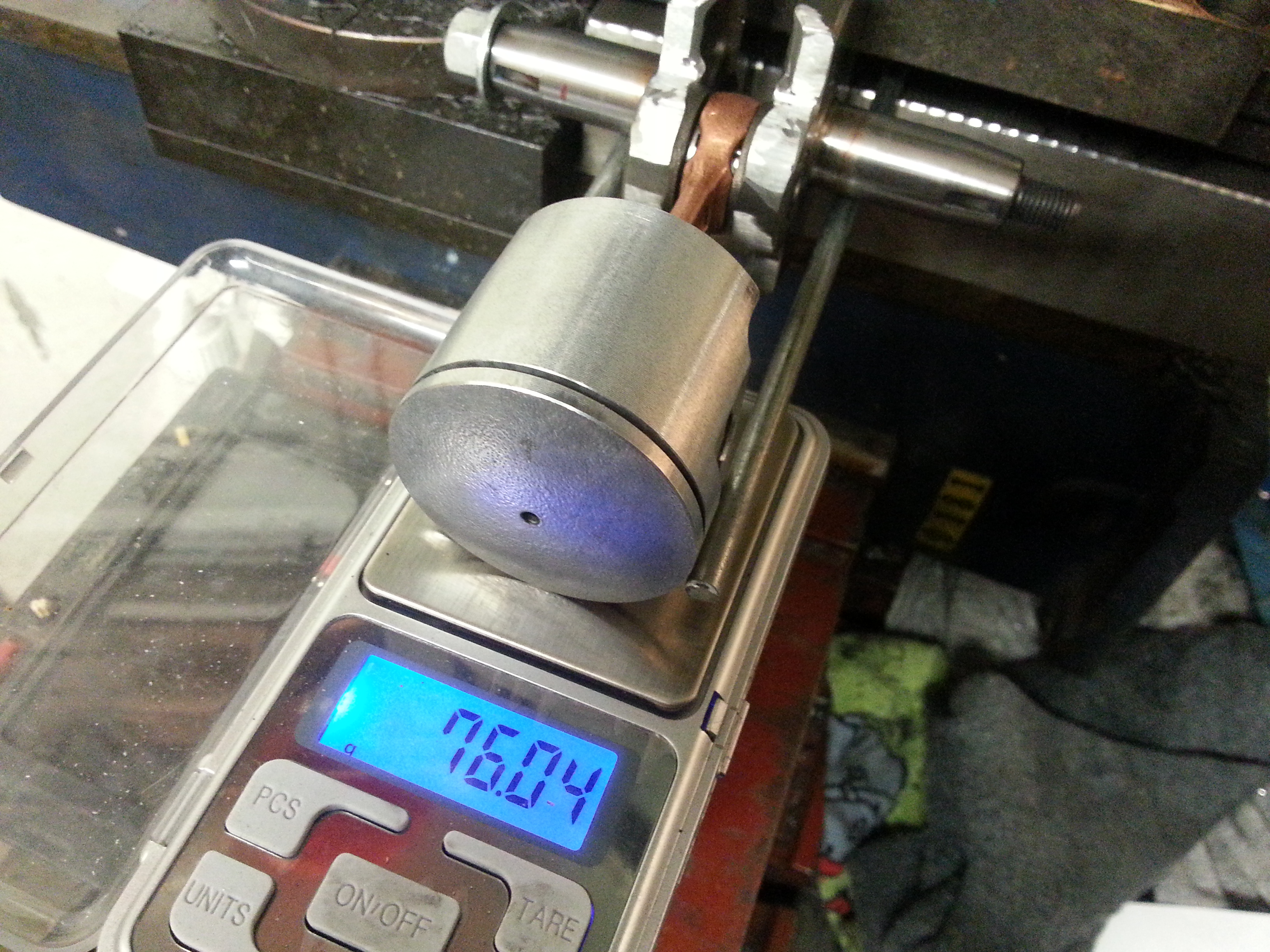

Vägde veven och jag kom till drygt 33% balans vilket känns lagom att testa.

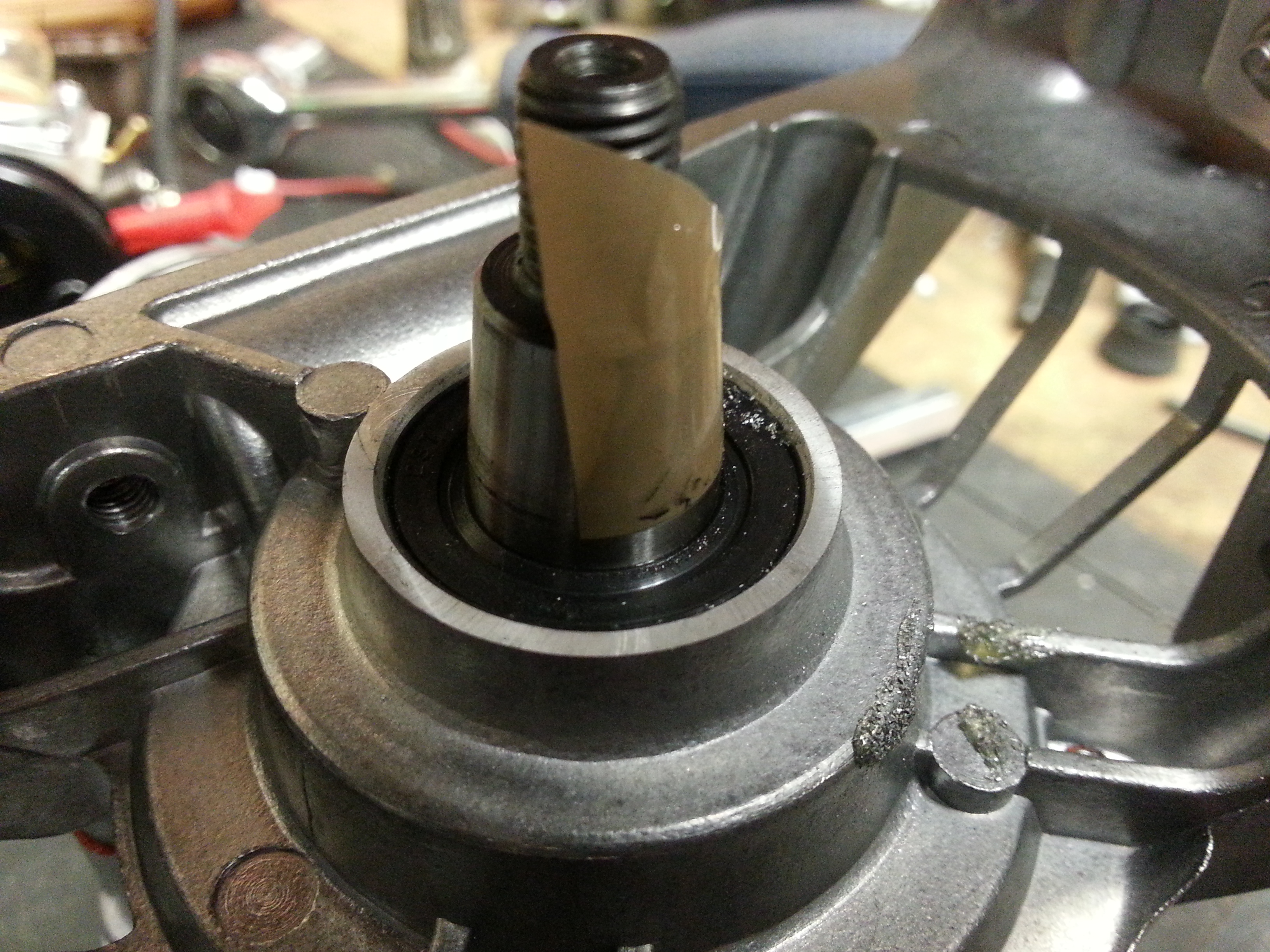

Pressade dit ny packbox på kopplingssidan och den gick att pressa 3-4mm längre in än vad som var gjort från början!
Gick från 81,5g till 76g på totalvikten och från 63,9g till 50,5g med motvikten.....

Ett bra tips för att inte riskera att skära sönder packboxen är att sätta en liten tejpbit över spåret.....

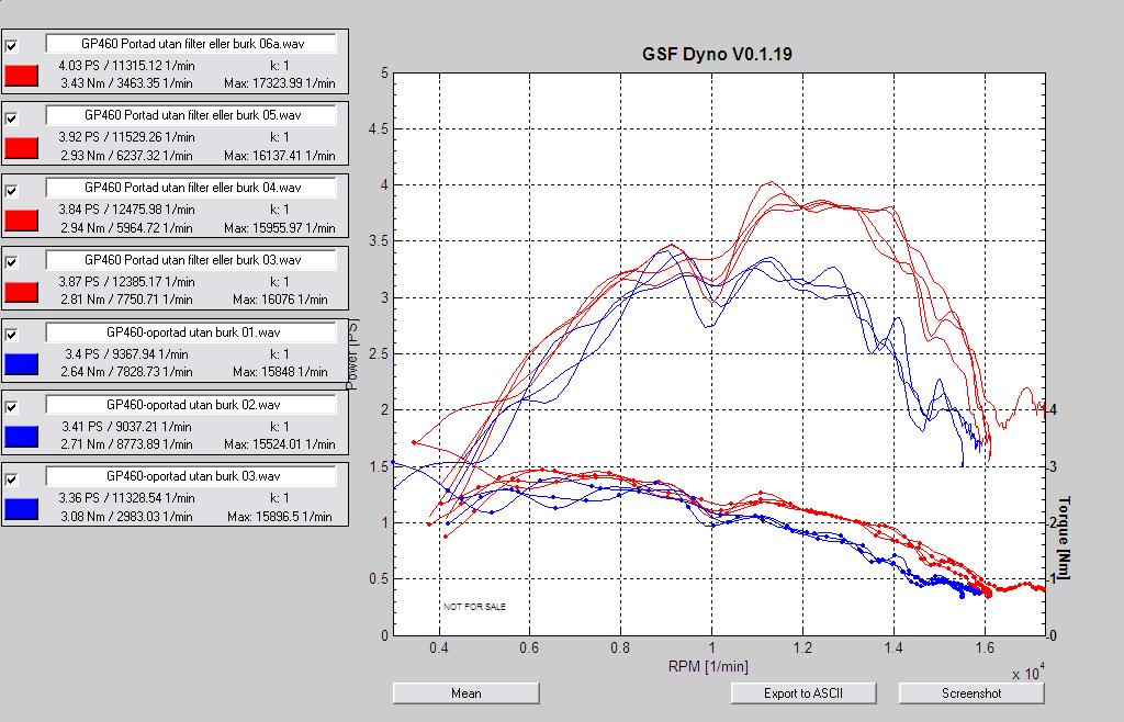

Bänkat om motorn idag!
Utan filter och pipa eller burk, men jag tror den kan bli kul med rätt pipa faktiskt....
Trodde också att jag skulle tappa botten med portningen den fått nu, men 3Nm på 8000rpm är löjligt elakt mot kopplingen....
Såhär ser det ut!

Post by Dave » 21 Dec 2014, 13:21
Vibrationerna blev bättre men långt ifrån bra.....
Nu gick jag från 21,5% till 33% och lika mycket till kanske börjar närma sig nåt som funkar bättre!
ORKA!!!
