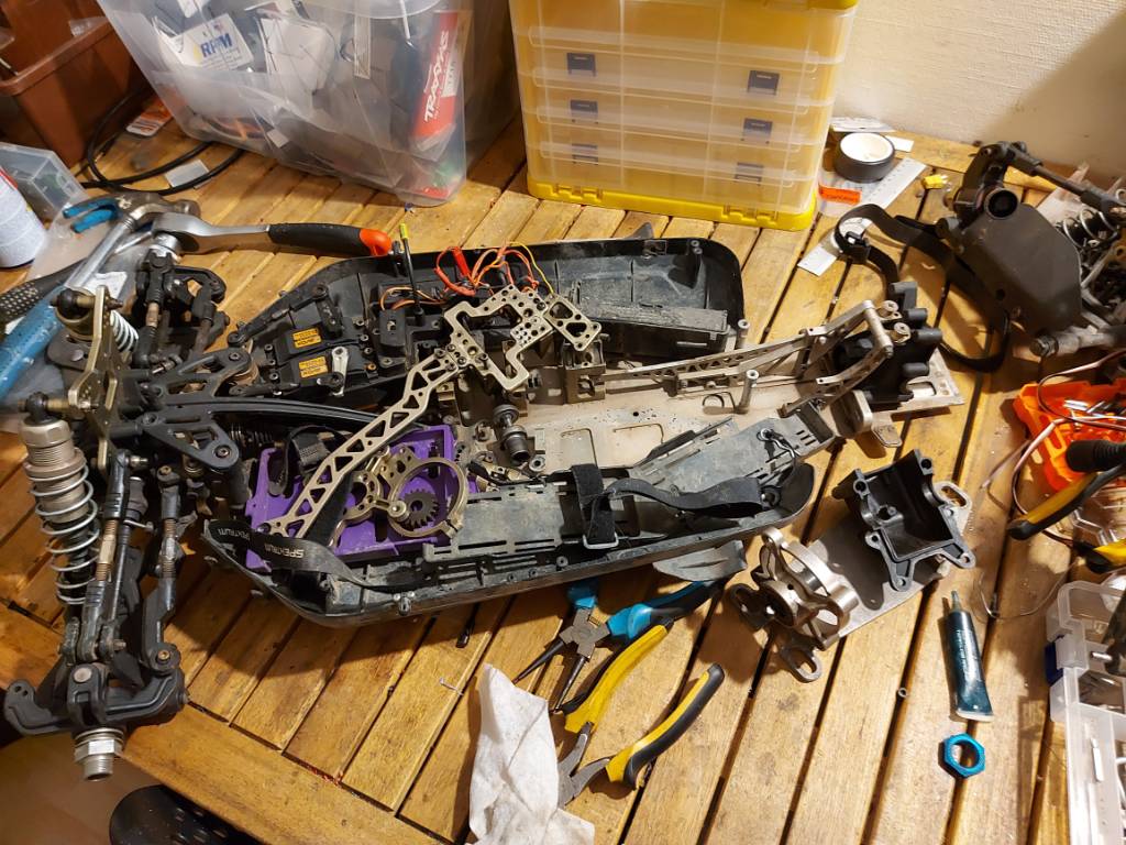

Börjat plocka ner denna nu.
Insett att första halvan av denna säsong kommer vara en förlorad säsong vad gäller träffar och bankörning så då kan jag göra några förbättringar på bilen istället även om det innebär att den inte kommer vara klar till ev vårträffar.
Framförallt handlar det om att göra mig av med kompromisser och onödiga saker på bilen.
När jag plockade i ztw grejerna fanns det alltid en tanke från början att kunna köra speedruns i ett senare skede. Därav valde jag att åka med 700 kv som faktiskt är onödigt högt för de tillgängliga drevningarna på bana. Detta i sin tur leder till värme och strömförbrukning och därmed till att jag behövde överdimensionera motor och batterier vilket straffar sig på vikt och tyngdpunkt.
Detta är tydligt jämfört med Fredriks och Freddas lättviktsbyggda rr5or i Valdemarsvik.
Skulle jag nu till 100% strunta i det och välja en lite mindre motor med lägre KV för bara bankörning så skulle jag nogi teorin kunna bli av med minst 2 kg och vara snabbar på bana. Alternativt få typ 20-30% längre körtid. Om jag orkar ge mig på det. Annars blir det bara en renovering och ett återställande till en offroad rr5a.

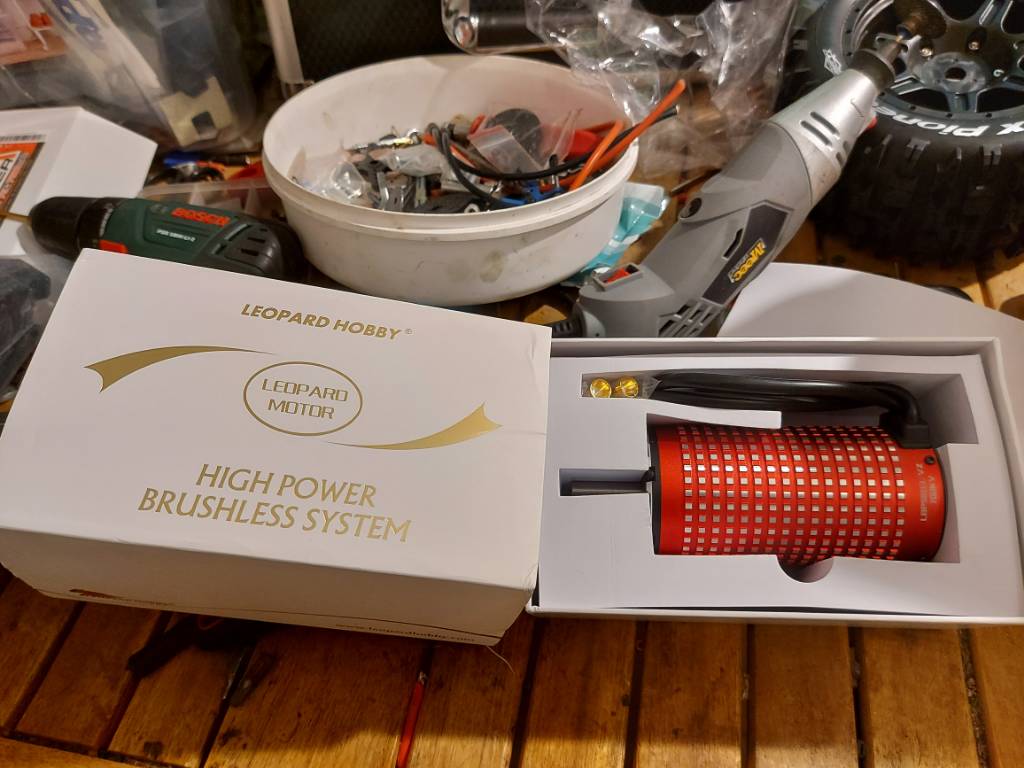

Inte rört bilen sen motorn rasade ordentligt på sommarträffen i sviestad. Troligaste orsaken till raset var överhettning helgen innan i slottsbron där det var 30 grader varmt o barken satte igen kylningen. Den drog nämligen inte ordentligt ur böj och gick varm redan från början i sviestad innan den la av helt i heat 4 av 5.
Funderade på att försöka hitta nån uppgradering att plocka i men dels hittade jag inget uppenbart bättre än den jag haft och dels hittade jag en ny identisk Leopard v2 på aliexpress för 1500 kr. Idag kom den iaf. Så nu ska jag nog börja kolla över bilen också. Skickat från min SM-A715F via Tapatalk
