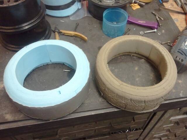

Har sulat om pärlan inför träffen nästa helg och var bara tvungen att visa hur mina Biltema foams ser ut efter 10-15 liter rent bashande !
Förberedde mig på att dom var helt i trasor och kass, men dom håller fortfarande både ihop och spänst !
Med nya puckar blev det nya foams, men dom gamla får gå ett tag till på reservhjulen !

Slipsmuppen krälade fram i mig, och jag kastade ett original svart foam på vågen som sa 175g. Mina hemgjorda skit-foams väger 35g....
:sunglasses:
