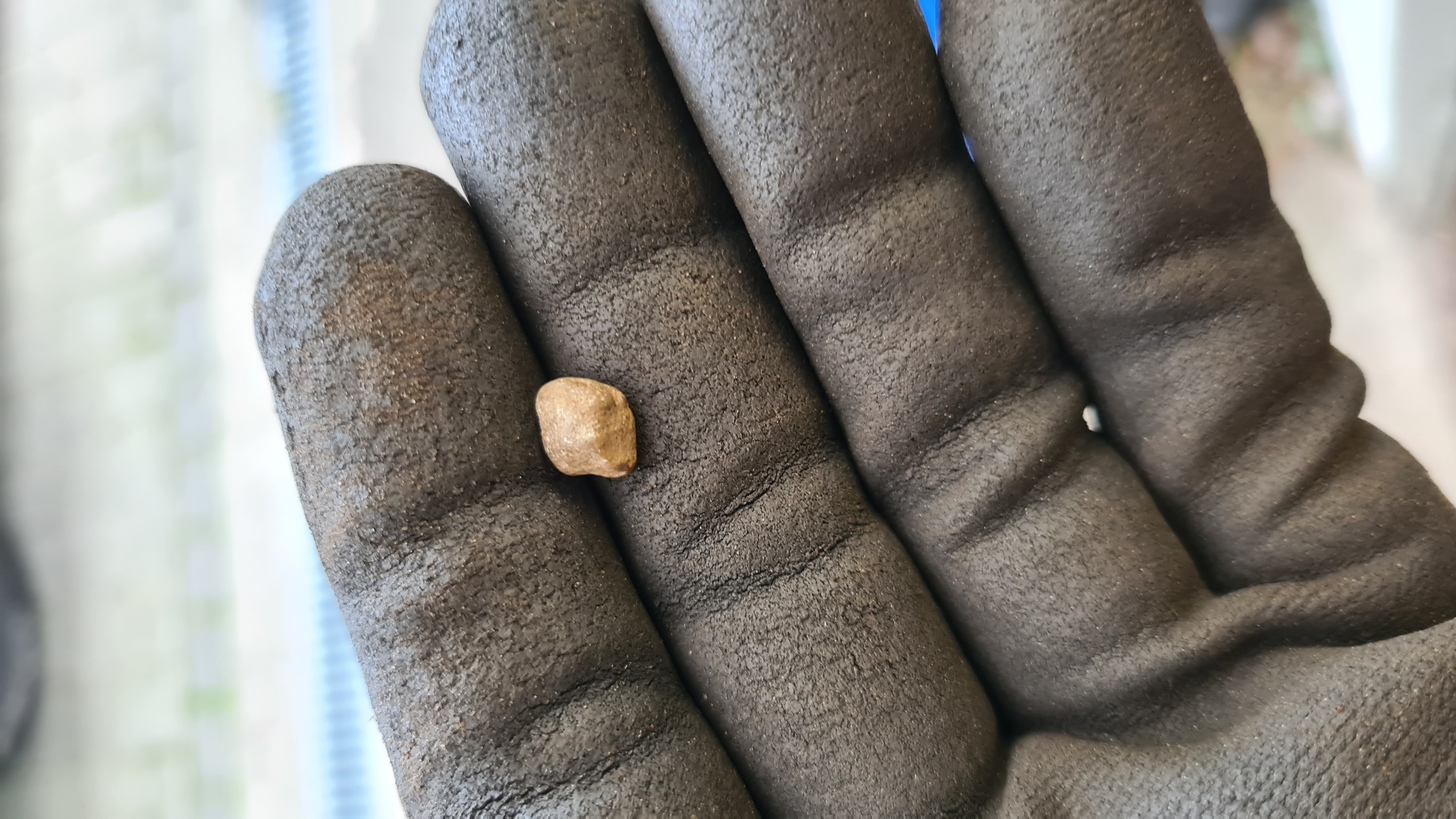

Blev lite bash i bilens rätta miljö i helgen, men glädjen blev kortvarig då den stannade lite olustigt, och blev helt stum i motorn.
:doh:
received_340941604810365.mp4
(7.16 MiB) Downloaded 280 times
Väl hemma plockade jag ner kopplingssidan och försökte vrida runt veven, men icke!
Den släppte lite, men gick bara att vrida lite grann mellan två distinkta lägen.
Blir att gräva vidare!

Nej, jag har inte kikat nåt mer på det, men det kändes verkligen som att det har hänt nåt inne i motorn som inte är bra.

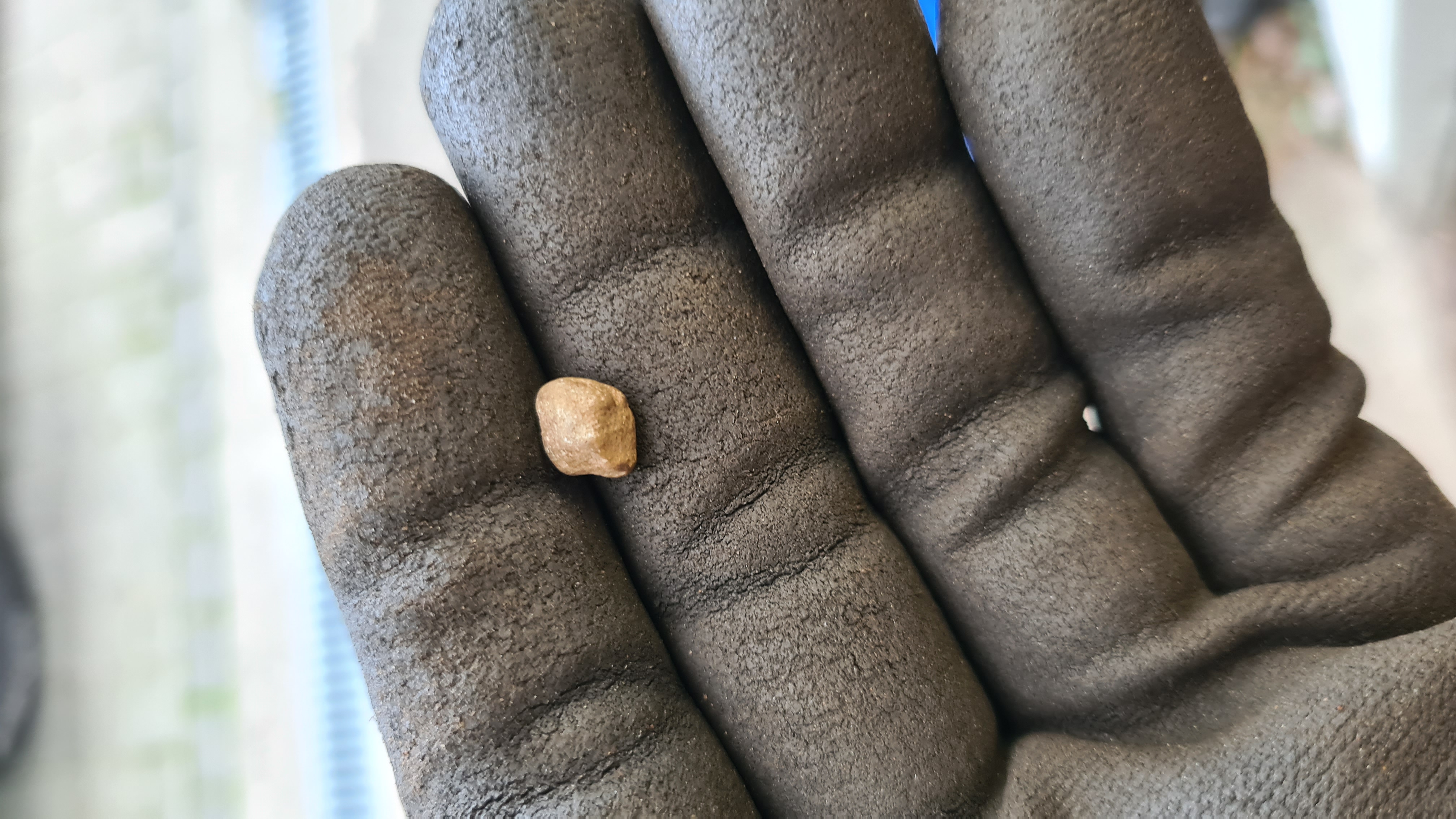

Grävde lite djupare i den, och rev ner starten och tändspolarna innan jag skulle bli tvungen att lyfta topparna.
Känslan var verkligen att den gick att rotera 100° och sen blev det metalliskt bomstopp åt båda hållen.
Var fullt beredd på att det satt en kolvring i en port, när plötsligt den här fulingen ramlade ut från svänghjulet...
Gissa den lättnaden när veven gick runt hur fint som helst efter det... :lol2:

de va en liten rackare till sten att ställa till de, men tur i oturen så var de ej värre än så...

Ja det kändes väldigt skönt när den trillade ut...
