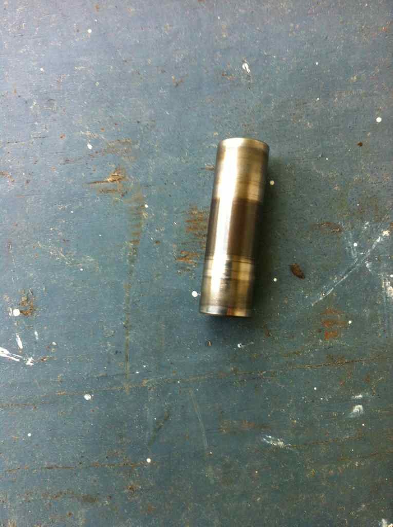

KaptenMagnus wrote:Humm rätta mig gärna om jag har fel. Men ett kolvbultslager ska väl inte vara delat. Jag tycker det saknas lite material.
Den borde ju ha levt halv j*vel den motorn!
:hmm:
Har aldrig sett ett liknande haveri heller, men frågan är ju vad som kan ha hänt.....
Hur såg kolvbulten ut?
Re: Kaptens 5t
Post by KaptenMagnus » 13 Jun 2013, 11:41
:hmm:
Motorn lät bra i alla fall ca 15 sec innan den bara stannade. Det fanns två bilar med odämpade pipor så jag hörde aldrig motorn när den stannade. Jag kan lägga upp en bild på kolvbulten senare men har för mig att den va ok. Det jag tycker är mest konstigt va det att det inte va något nämnvärt glapp i kolven. Det va förs när jag tryckte ut bulten som rullarna ramlade ut. Har varit med om en liknande sak innan på en moppe som kompisen hade. Men där "ramlade" hela lagret ner i vevhuset. Den stannade ganska fort då en av rullarna satte sig mellan kolv och foder. Men hur det kan ha hänt vet jag inte.

Post by KaptenMagnus » 13 Jun 2013, 17:04
Här kommer kolvbulten.

Ja vilken helg! Jag körde ner damen till stationen på lördag morgonen så nu hade jag hela helgen själv med barnen. Nu kunde vi skruva ihop bajan och på börja inkörning. Barnen har tjatat på mig om att vi ska köra radio bil. Har fostrar dom bra ;-) Fick plockat ihop den ganska snabbt. Drar i snöret och motorn studsar igång. Vilken känsla när den lever igen. Ställer upp låg skruven lite och får gå bort till yngsta grabben då gungan kastat av honom. När jag kommer tillbaka hör jag ett metalliskt ljud från motorn nästan som spikningar :-/
Ja ja vad gör man? Jag ringde vimse Ulf för lite konsultation. Och domen blev riv motorn. Så det gjordes. Hittade ett minimalt glapp i vevlagret. Ram lagren och kolvbultslager kändes fasta. Så det blir väll till att slänga i en ny vev antar jag. Pust. Fick i alla fall nytt jobb så lite gick bra i alla fall.

Så nu har motorn fått en ny vev. Jag kan knappt vänta tills jag får starta upp den igen! Och hoppas verkligen att det otrevliga ljudet har flyttat ut från min motor.
