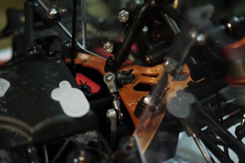

Så jag tänkte att jag skulle köra min andra tank medans jag väntade på däck och bromsar. Men efter en minut körning hände detta.
Trasig servo billet

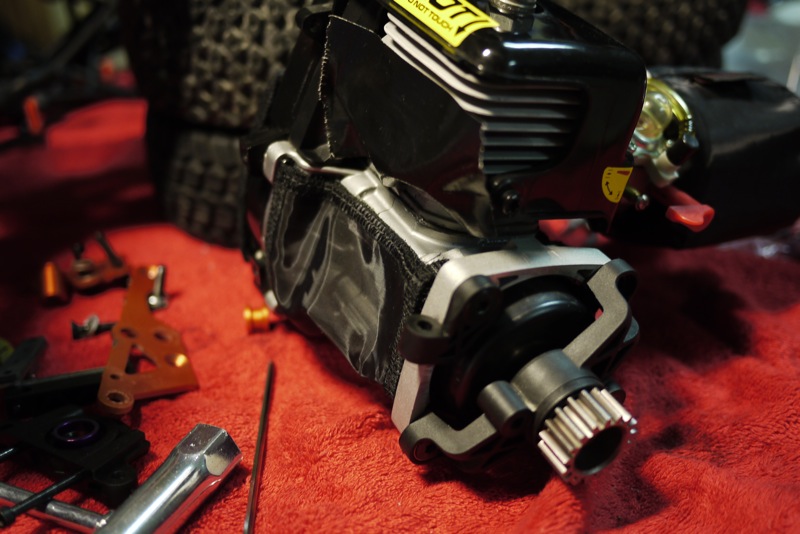

Så jag har nu beställt Darksoul Servo billet från DDM. Tog tillfället i akt att börja plocka isär bilen och titta i diffen. Den var OK fylld med silikon olja men jag fyllde på och slängde på lite extra fett på kuggarna.
Upptäckte att det inte var någon packning mellan motor och X-can. Har frågat om man får någon på garantin. Om inte så gör jag nog en egen.
När jag plockade isär Diffen så drog jag sönder denna
:mad: Fan vad en del skruvar är loctite:ade hårt. Tips på hur jag får ut denna. Skruven är lite försjunken i muttern så jag vet inte hur jag ska kunna slipa ett spår i den utan att muttern far illa också?

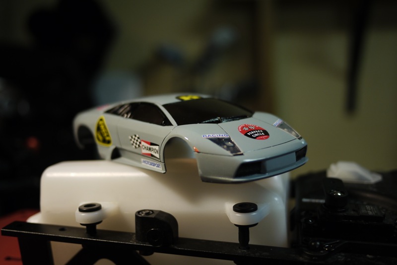

I väntan på att jag gör något med min karre får ni en bild på en gammal mini-z kaross som legat och skräpat i två år. Men jag blev uttråkad under julledigheten och gjorde klart den med vad jag hadde hemma.
En liten Lambo

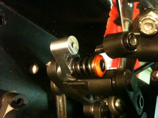

Post by Kalleballe » 28 Jan 2011, 03:04
Har satt på Darksoul servo billet. Den satt som handsken och kommer nog hålla för mycket.

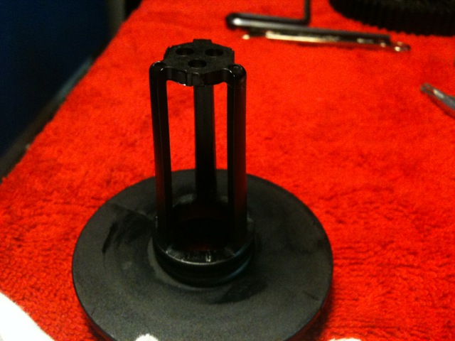

Passade på att göra en enkel modifiering jag såg på HBF. Utav de 6 "pinnarna" som luftfiltret sitter på har jag tagit bort 3st. Det ska öka luftflödet tydligen. Ska vara speciellt bra för fetare motorer men även på en stock som jag har än så länge. Kan inte säga än om det funkar men jag tyckte att det inte kunde skada. Någon annan som provat?
