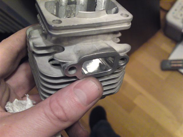

re-load wrote: kanalene kommer du til å se på bildene...
Utblåset bredder jeg med ca 1.5 mm på hver side og hvis jeg höjer utblåset , tar jeg maks 1 mm...trenger POWER i bunne da en kjører mcd....
Ok.....jo risken finns ju att man tappar en del botten om man höjer utblåset för mycket. På de portningarna jag har gjort (dock ej reed) så har jag tagit max 2mm på höjden utan att bottendraget påverkats nåt markant. Fast man märker det kanske lättare på en 4wd MCD.

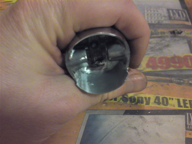

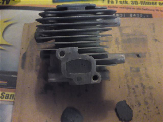

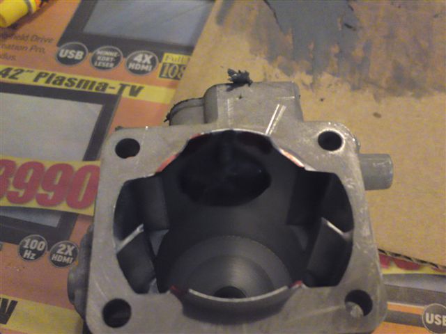

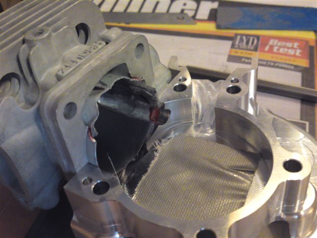

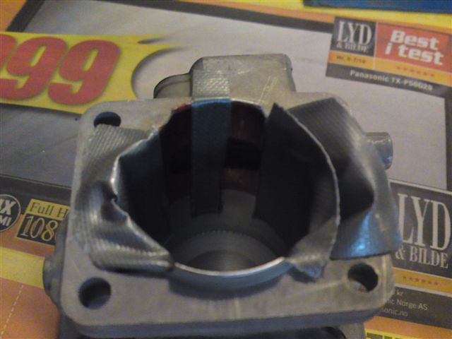

Litt bilder av sylinderer...
For å tette innsuget , bruker jeg kemisk metall.
5`e og 6`e kanal har jeg målt opp ved å montere sylinderen på veivhuset...
For å ikke skade sylinderen , så bruker jeg silverteip i tilfelle dremelen glipper...

Hur får du till en slät yta på insuget med den kemiska metallen in mot cylindern? Är det JB weld du använder?

waqr wrote:Hur får du till en slät yta på insuget med den kemiska metallen in mot cylindern? Är det JB weld du använder?
Jeg bruker barberblad / vasst knivblad...Da den kemiske metallen har begynnt å herde ,kapper jeg bare bort det som er for mye...da jeg har gjort det , fukter jeg 2 fingrer og klemmer litt på det kemiske metallet. (både på innsiden og utsiden av sylinderen) det er for å komprimere de kemiske metallet og for å skvise bort eventuelle luftlommer/porer.
Jeg bruker kemisk metall fra plastic padding.

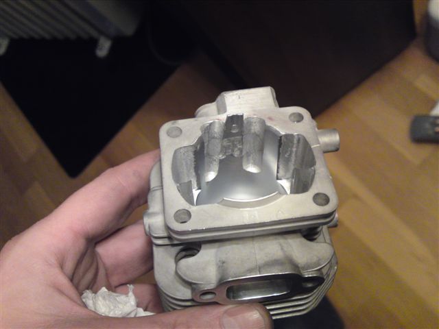

porting og tilpassing av kanaler.. + litt mere :P

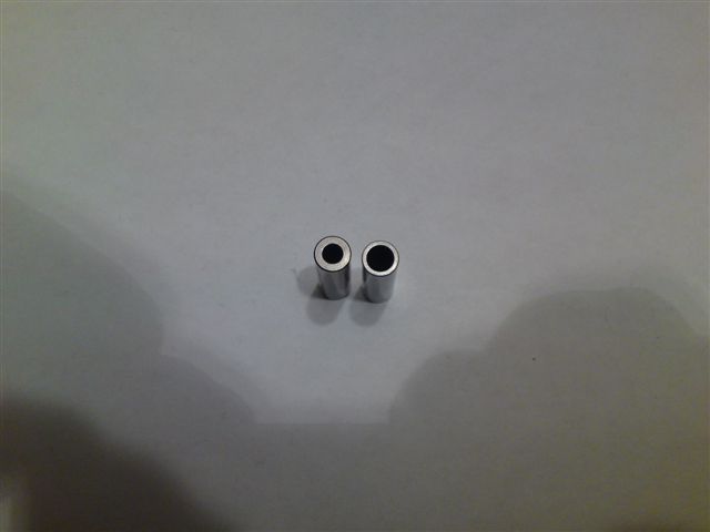

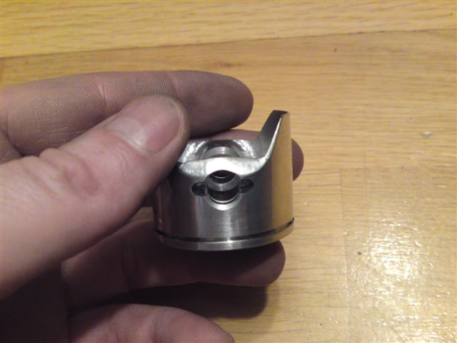

Må modde litt på stempelet også...
Det er LITT forskjell på zenoah og cy sin krysspinne....Cy er den som veier minst...
