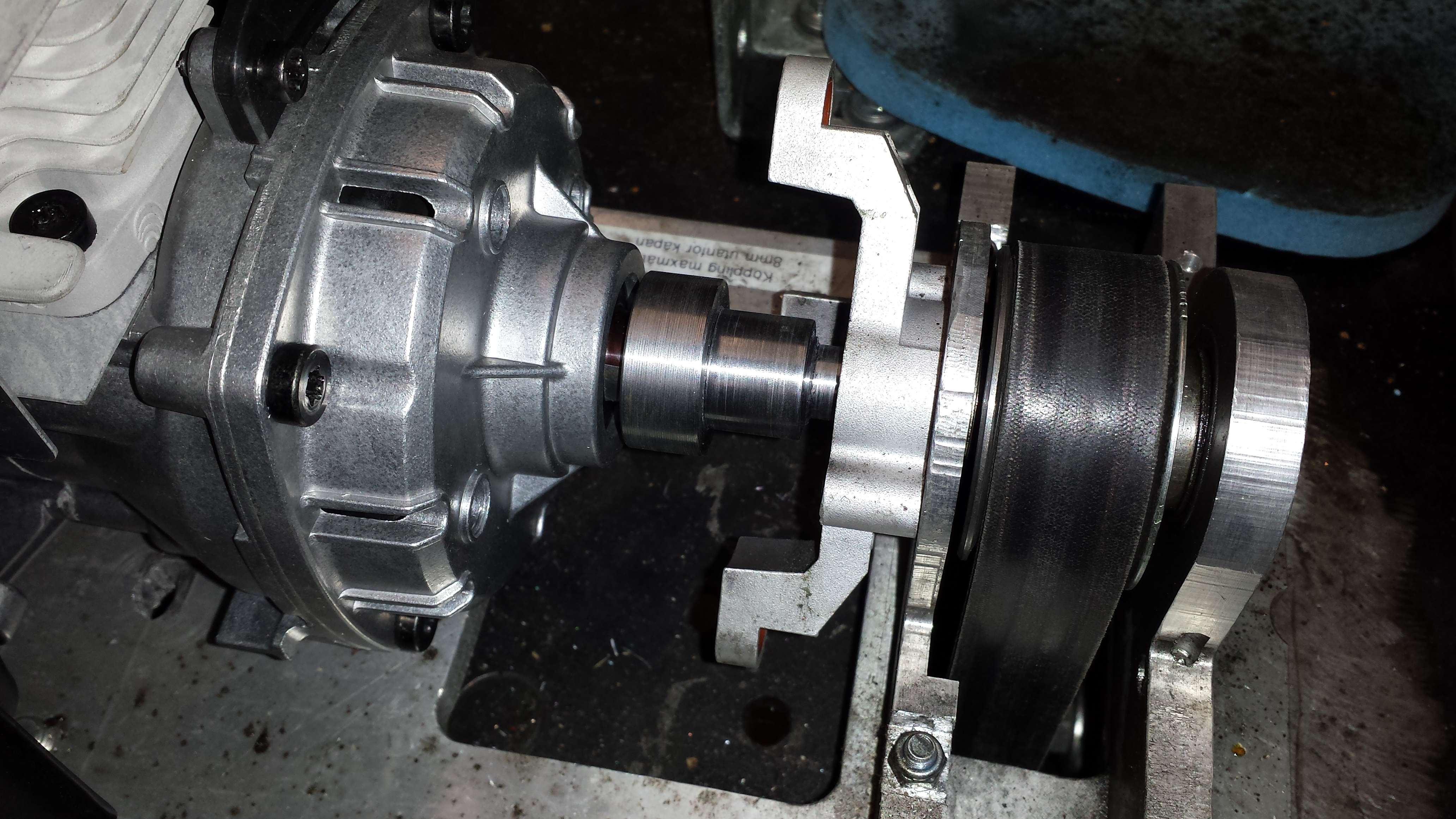

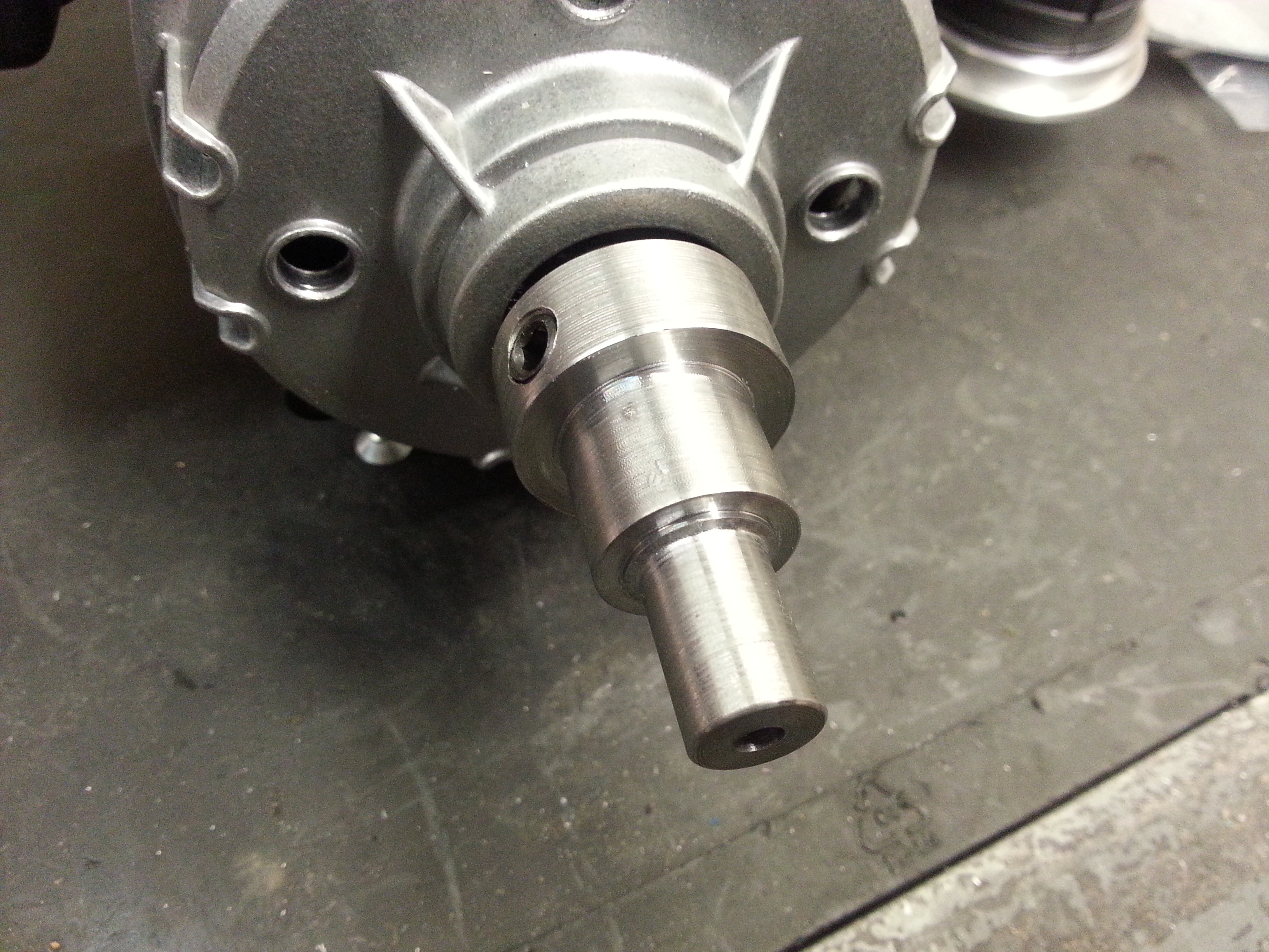

Hittade hylsan jag behöver!
Den hade gömt sig inne i en M20 bult!
Det som återstår är att fräsa till änden på axeln!

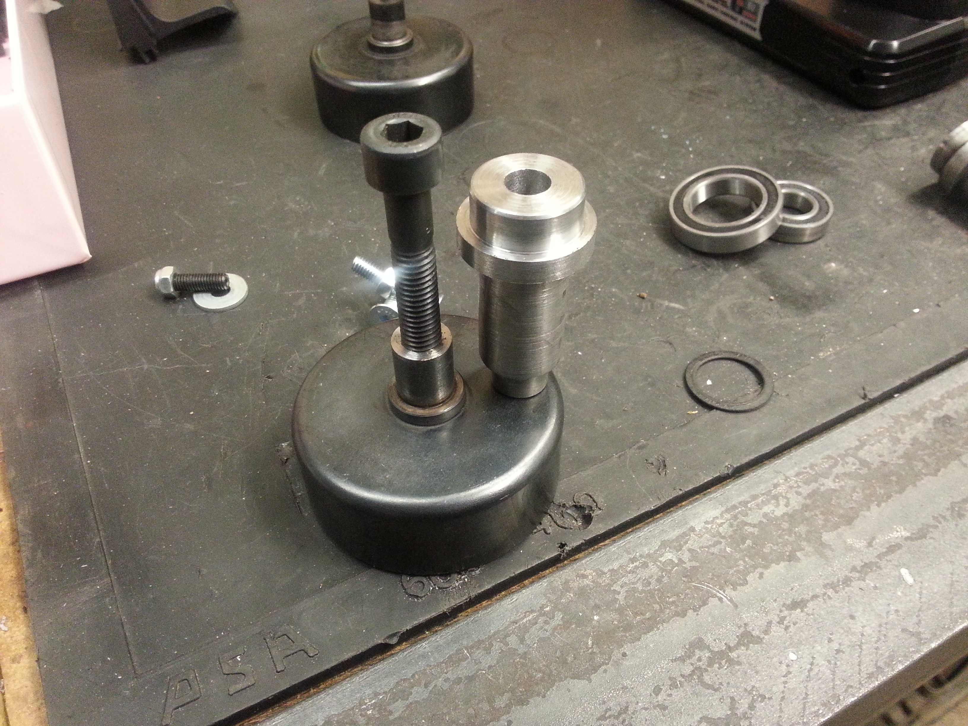

Funderat lite mer på den där klokopplingen med original klockan, och den släpper ju hela tiden i skruven.
Kanske skulle testa en ny variant och helt enkelt offra klockan till bänken....
Då kunde man dra ihop prylarna med en 12.9 M8 istället.
Motorn drar ju hela tiden åt den vid svepen, men frågan är om momentet räcker för att slå loss den när man släpper gasen....

Helt underbart att svarva nu när man ser vad man pysslar med!
Inga större problem att svarva presspassning nu med digital monterad!

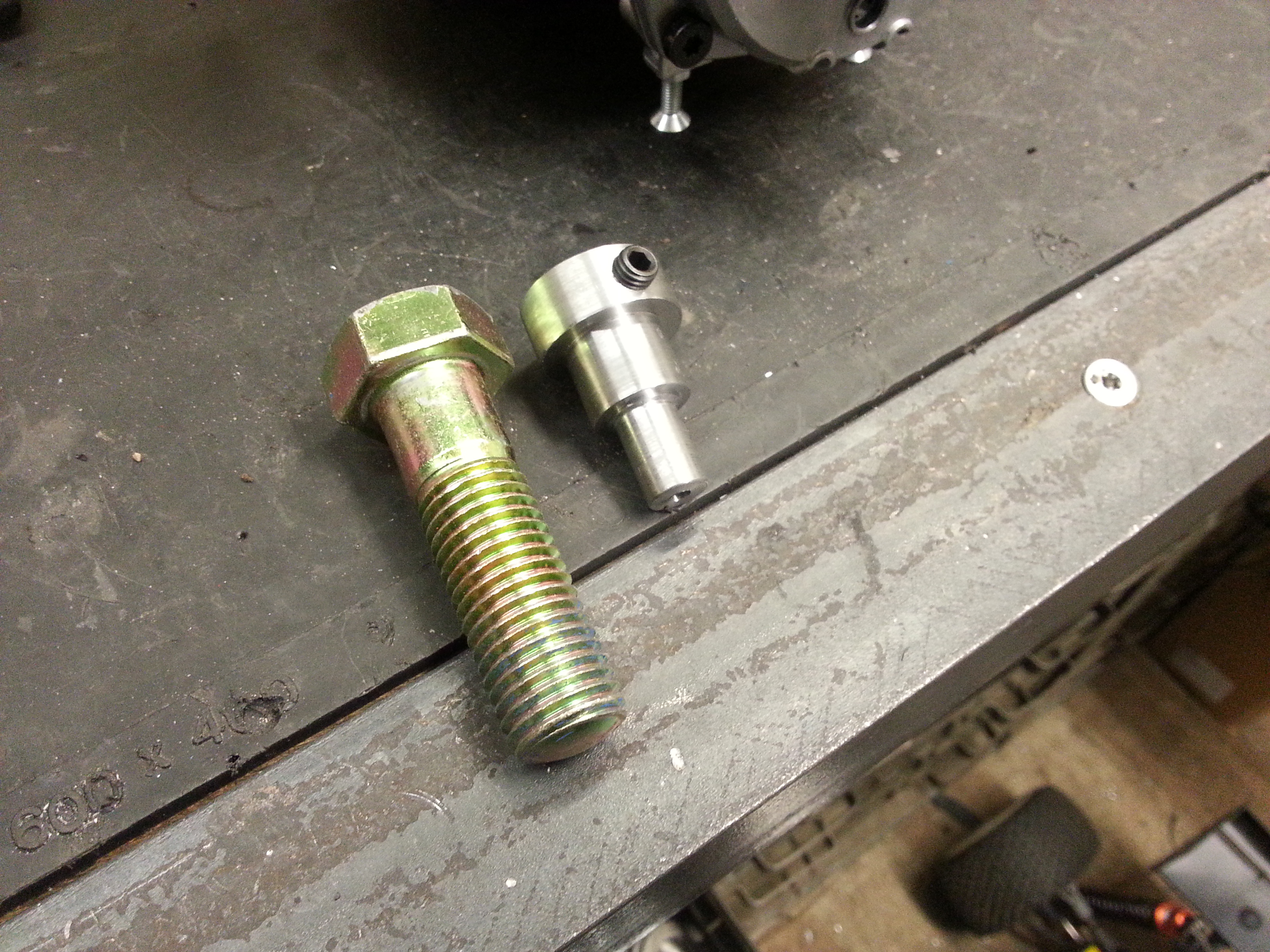

Har svarvat en ny innerhylsa till remskivan på bänken och fixat en klocka med M8 gänga istället.
Nu kan jag dra ihop adaptern med bänken med en riktig 12.9 bult med M8 storlek.
