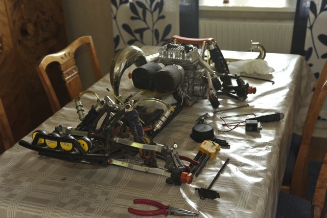

Post by Burnout » 09 Jun 2011, 18:57
Jag har fixa lite små saker... :sunglasses:
Här kommer bilder!
Jag får vänta på nytt tändspole.. ;)
Jag får funderar på hur killbee ska koppla :hmm:
Hoppas Lauterbacher överlever sådant POWER!! :lol2: :lol:
