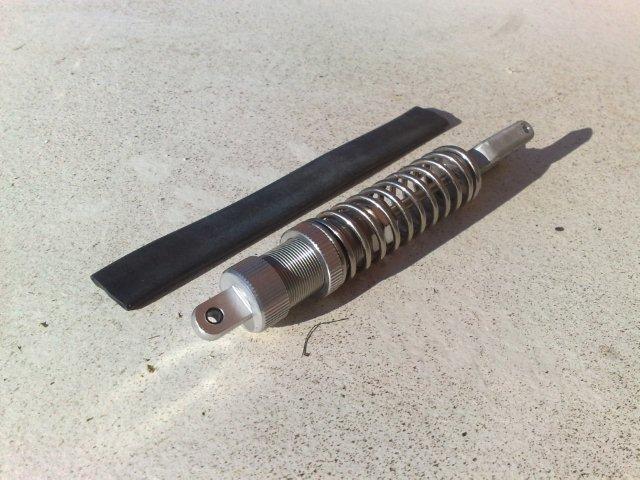

Har ikväll fått dit en dämpare på prov och det funkar finfint !

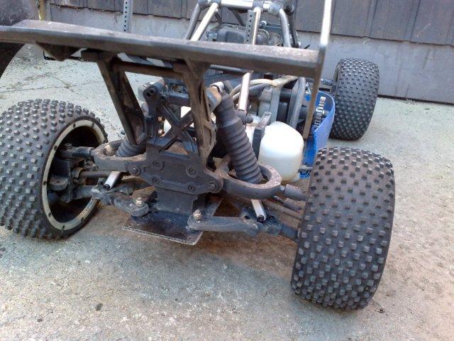

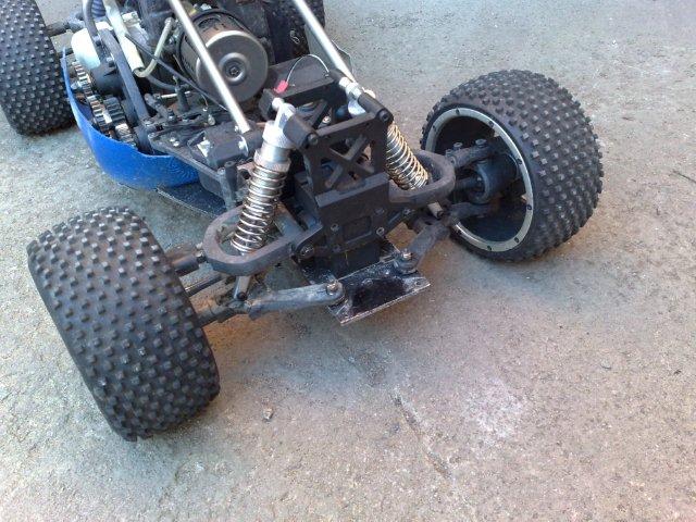

Dämparna äntligen på plats och provkörda !
Skillnaden på tramset som sitter orginal är ENORM !!!
När jag plockade loss de gamla dämparna fick jag se att en gaffel var skrot.... precis som Rally förutspådde... :worship:
Re: Reely Carbon Fighter 4wd RTR
Post by Dave » 17 Jun 2010, 22:45

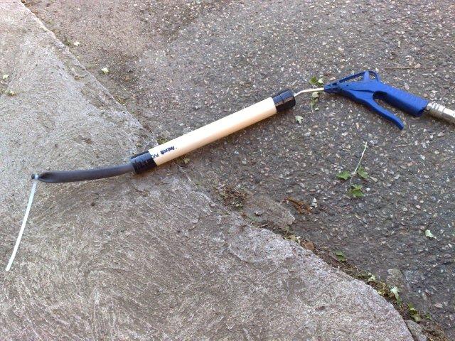

Var hos en cykelhandlare och köpte "den klenaste innerslangen som de hade"
Visade sig vara väldigt tajt och en aning besvärlig att trä över dämparen.....
Som ni ser så är den väldigt liten.....
Detta är ju ett sånt typiskt problem som bara ska lösas. OMGÅENDE !

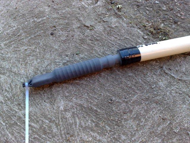

Hittade ett plaströr (VP-rör 32) som jag lyckades trä ena änden av cykelslangen på.
Drog ett buntband i andra änden, tryckte in dämparen i plaströret och kopplade tryckluft på hela eländet.....
Tryckte in lagom mycket luft för att få cykelslangen att expandera lite, och lutade då hela paketet så dämparen gled ner i den uppblåsta innerslangen.
Gick vansinnigt enkelt att få över en xxs slang på en xxl dämpare ;)
Påverkar inte fjädringen alls vad jag kan märka, så det får nog bli så....

Annars så kan man gå upp en storlek på slangen..

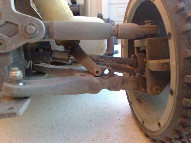

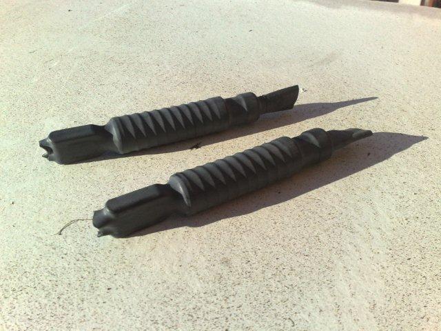

Och såhär blev det....
Monterat och klart !
Passade väldigt bra, och bilen ändrade karaktär fullkommligt !
Har inte bytt dämparolja eller nåt annat, och har använt orginal bakfjädrar runtom.
Bilen kom upp från backen till en helt ny nivå och markfrigången blev en helt annan......

Lusse wrote:Annars så kan man gå upp en storlek på slangen..
:cheesy:
Givetvis, men det är 2 mil dit och det var stängt när jag ville provköra.
Nöden har ingen lag.....
:lol:
Ska köpa en annan slang till nästa gång ;)

Man kan säga det blev snyggt.Men kanske lite jobbigt. Men jag skulle nog satsa på en storlek större...
