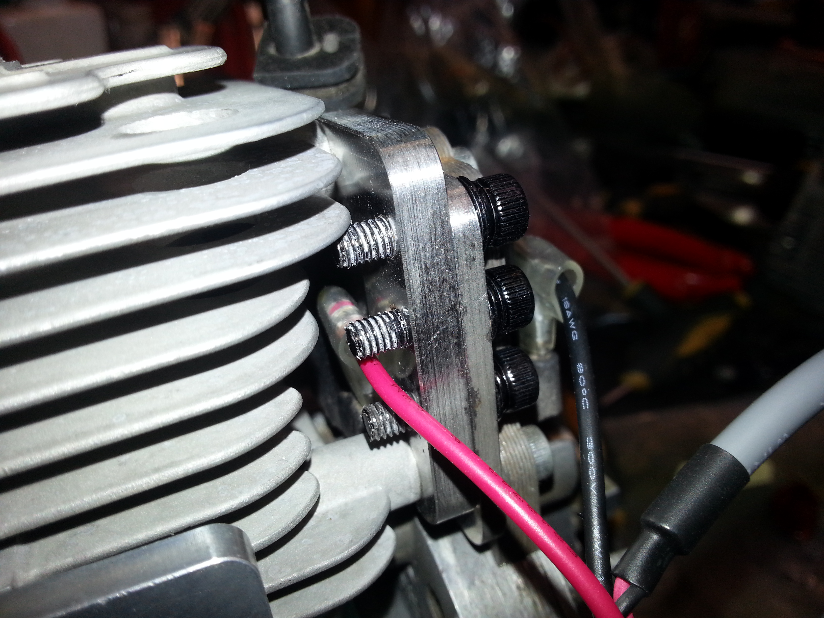

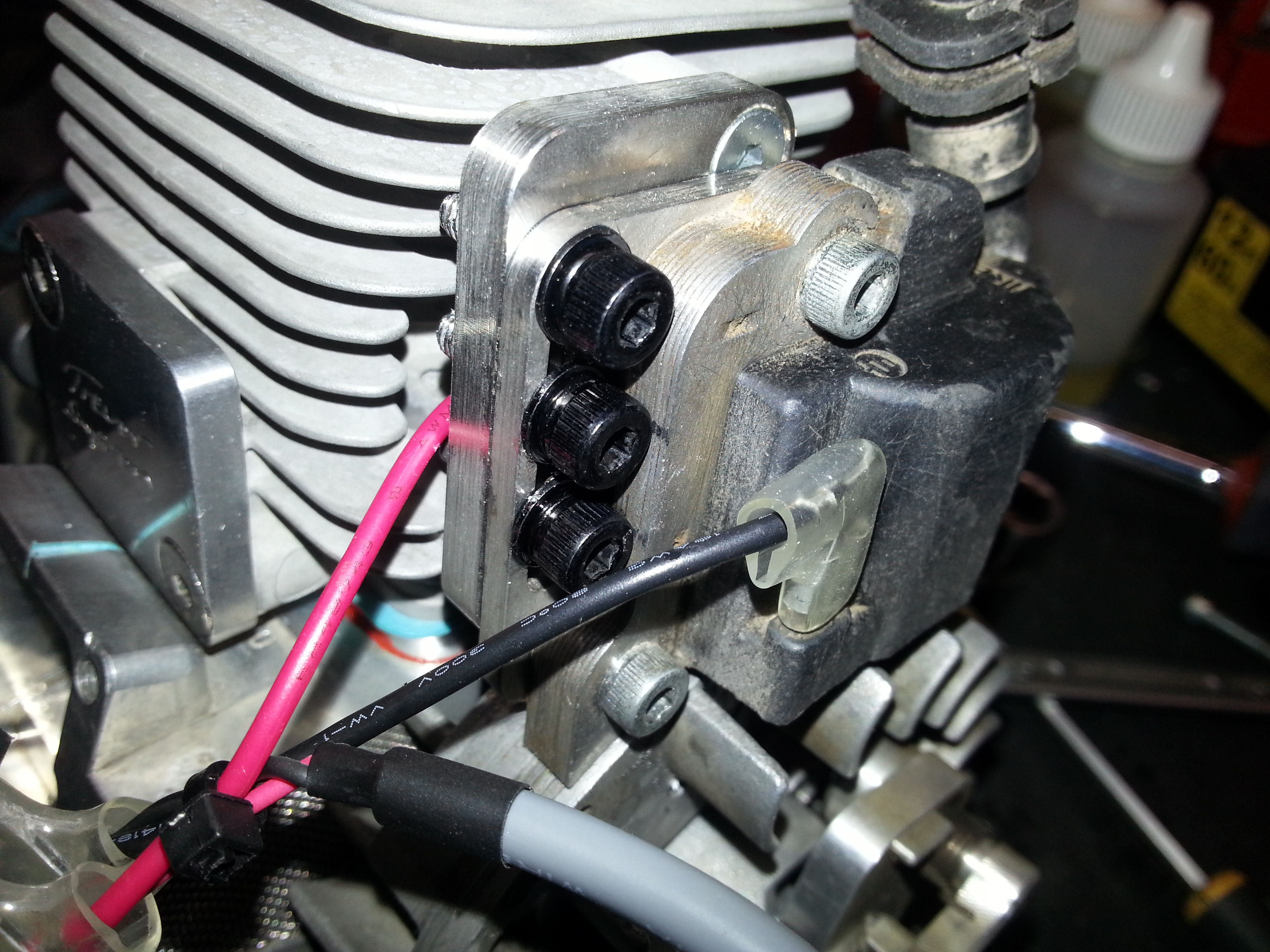

Med 5mm gap mellan svänghjul och tändspole lär det inte bli mycket till gnista, så man får montera en tjofräs emellan.

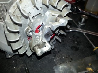

Re: Dave's 5B SS ☆XV☆

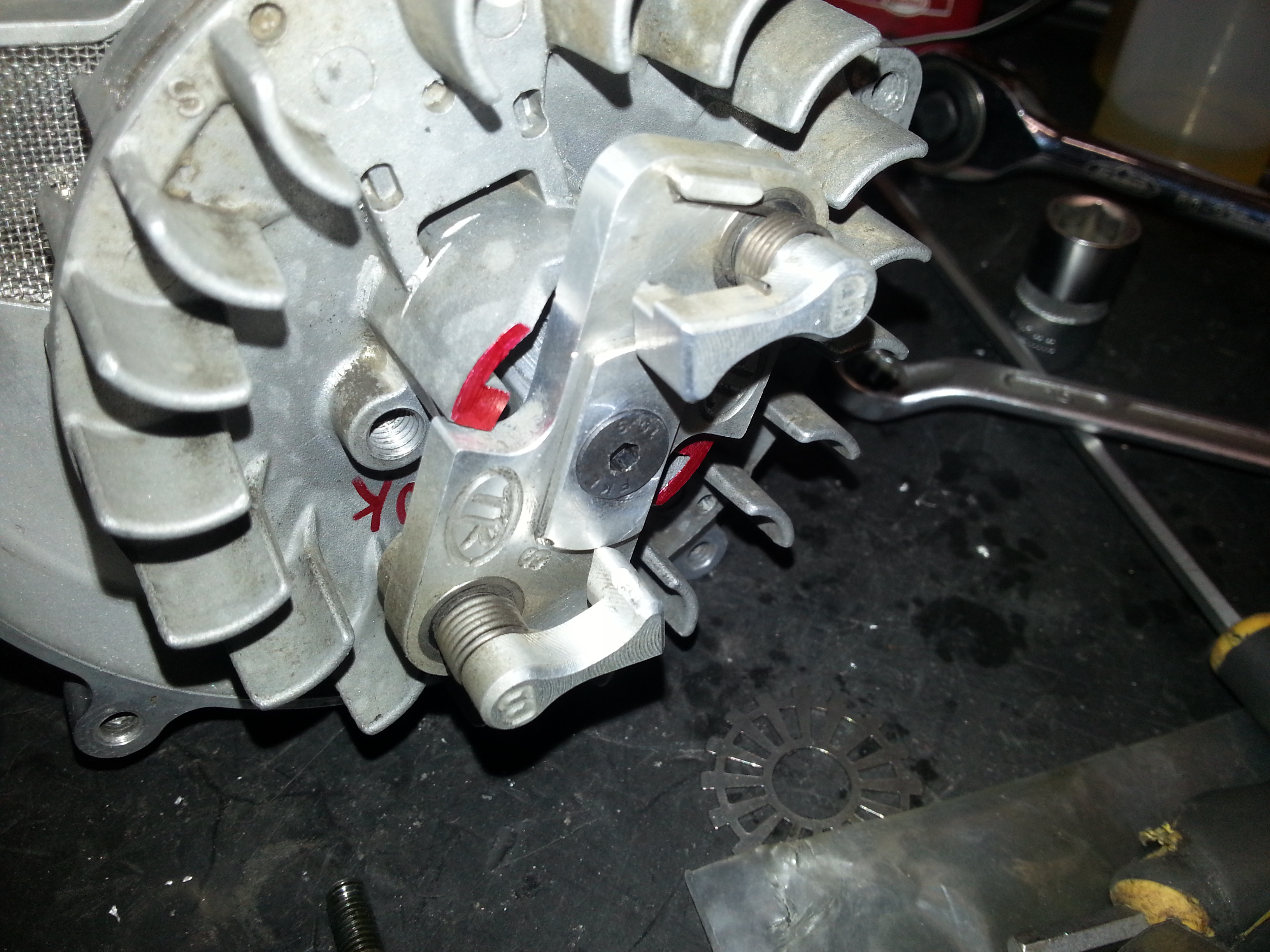

Hade ett gammalt svänghjul i soporna som hade helt utslitna gripklor för dragstarten.
Nu med en TR v2 starter kommer det funka att använda ändå!
Svarvade den rak och sen började eländet.....
Det visade sig att hela centrumet var kass!
Efter en alldeles för lång stund gick det iallafall att montera det på balanseringsaxeln.

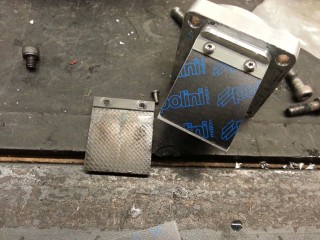

- Posts: 11711

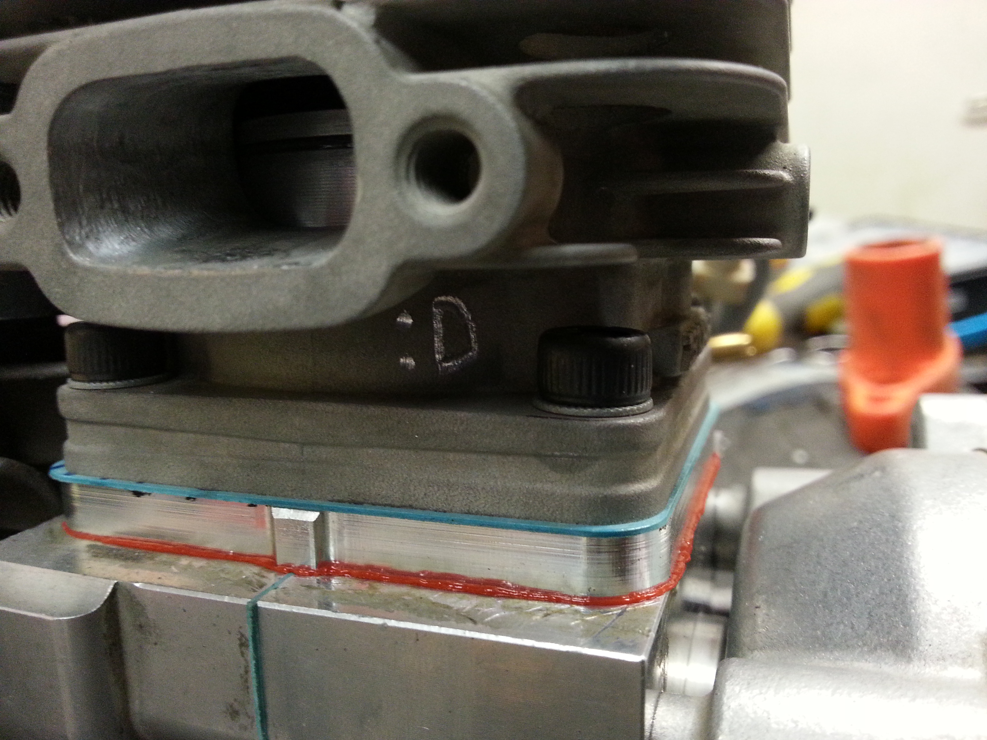

Och så lite nya petaler....
Köpte kolfiberplattan på vrm.se och den känns verkligen bra.
Klippte den med en bra sax och slipade av kanterna med lite fint sandpapper bara.
Det svåraste var att få till hålen bra, men nu sitter dom där!
De gamla petalerna var totalt skrot. Mest på grund av att tidigare mekaniker inte friserat vevhuspackningen i insuget...

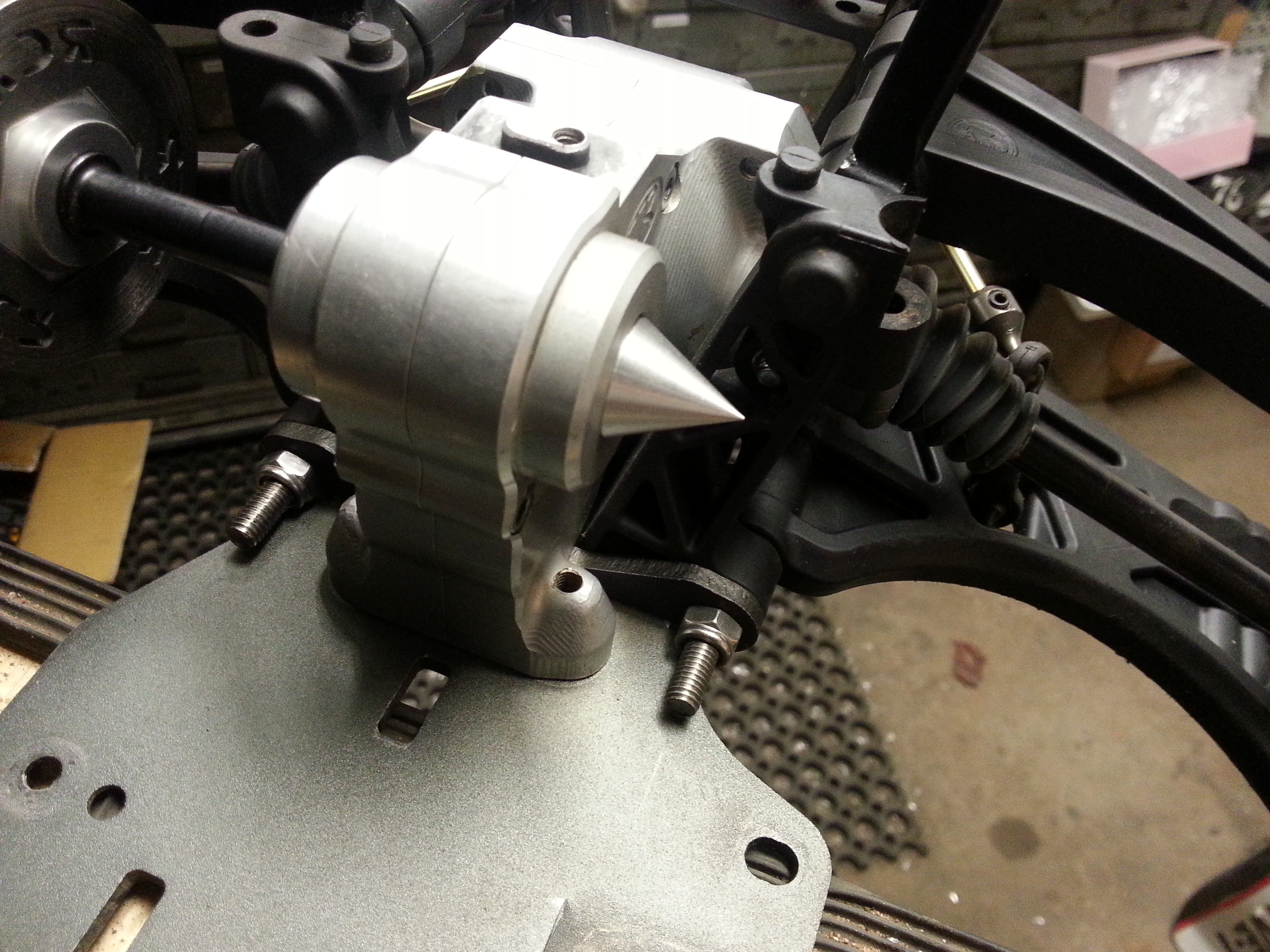

- Posts: 11711

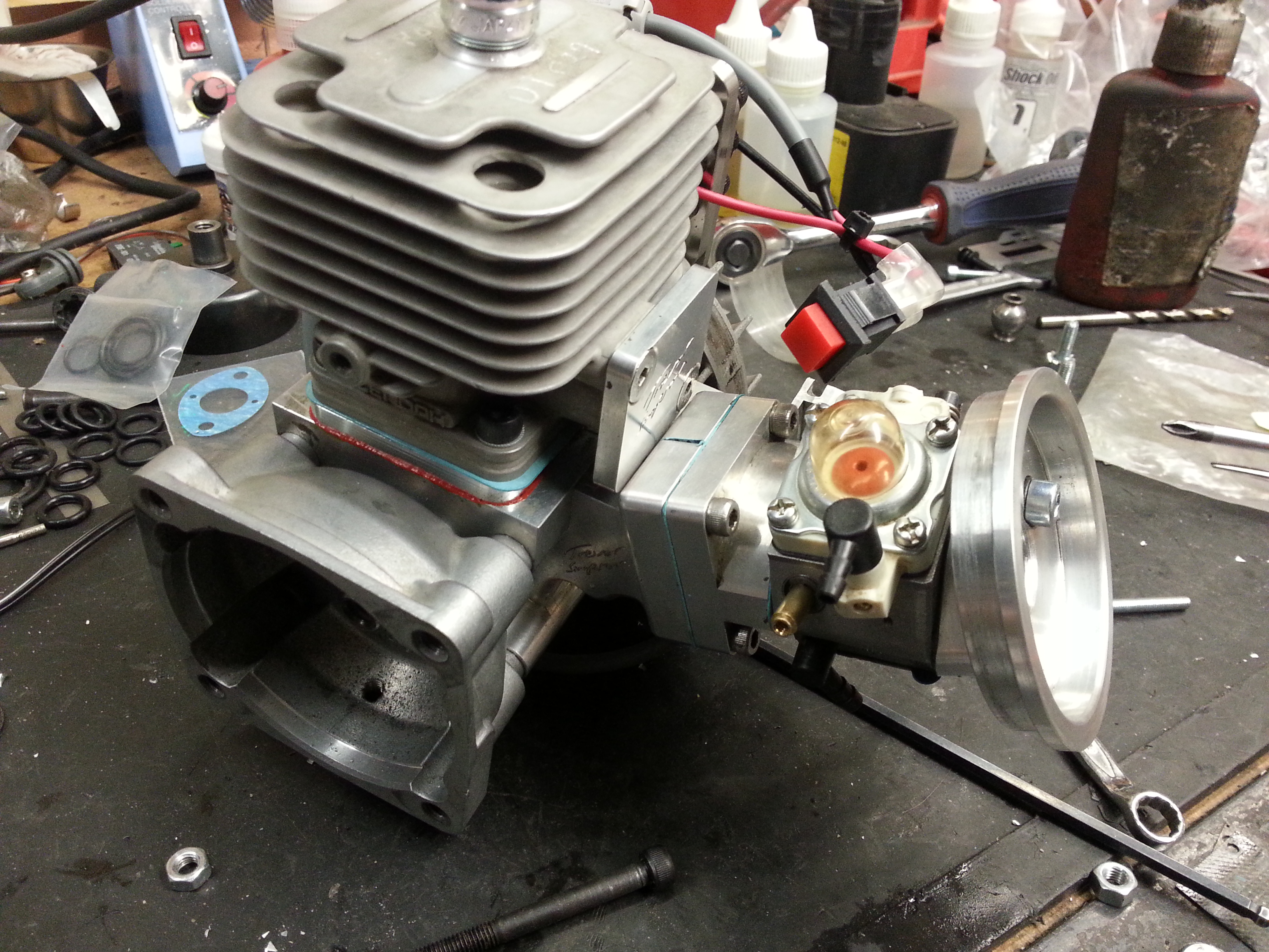

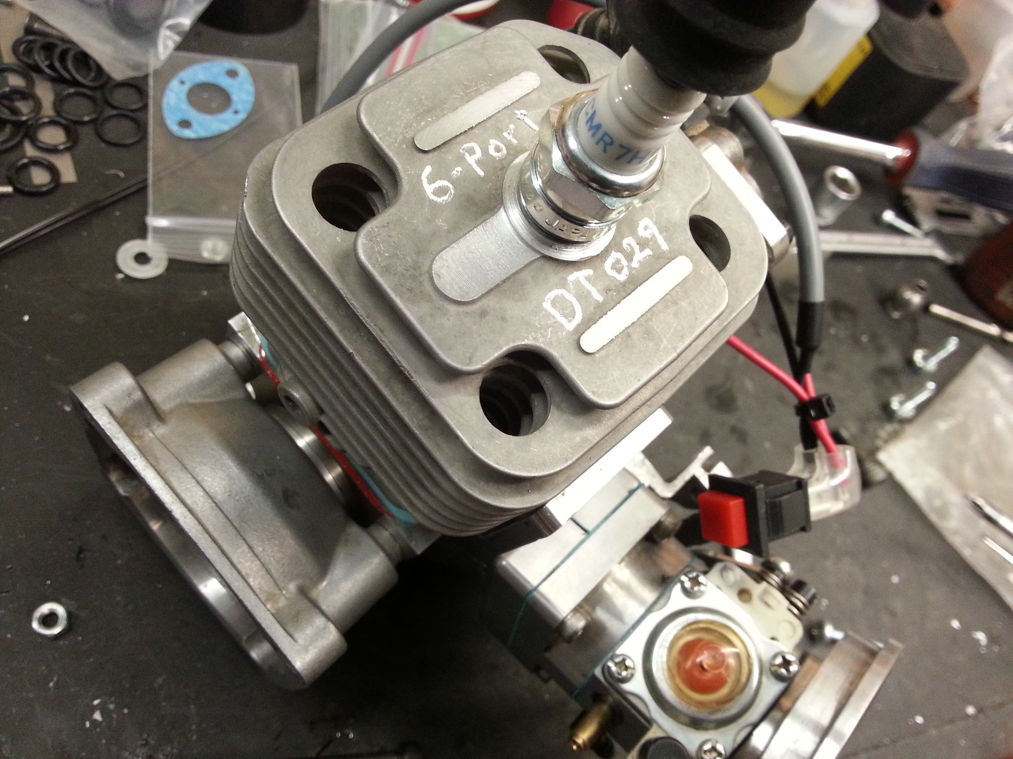

Pillat ihop förgasaren ikväll....
Ny spjällaxel, lagermoddad 813 konverterad till 990.
Pop-off moddad till ca.15 psi.
Vinklad stack kanske är överkurs men gör filtret ännu lättare att byta även om det sitter på en reedcase.
Nu saknas det lite kåpor och koppling.....

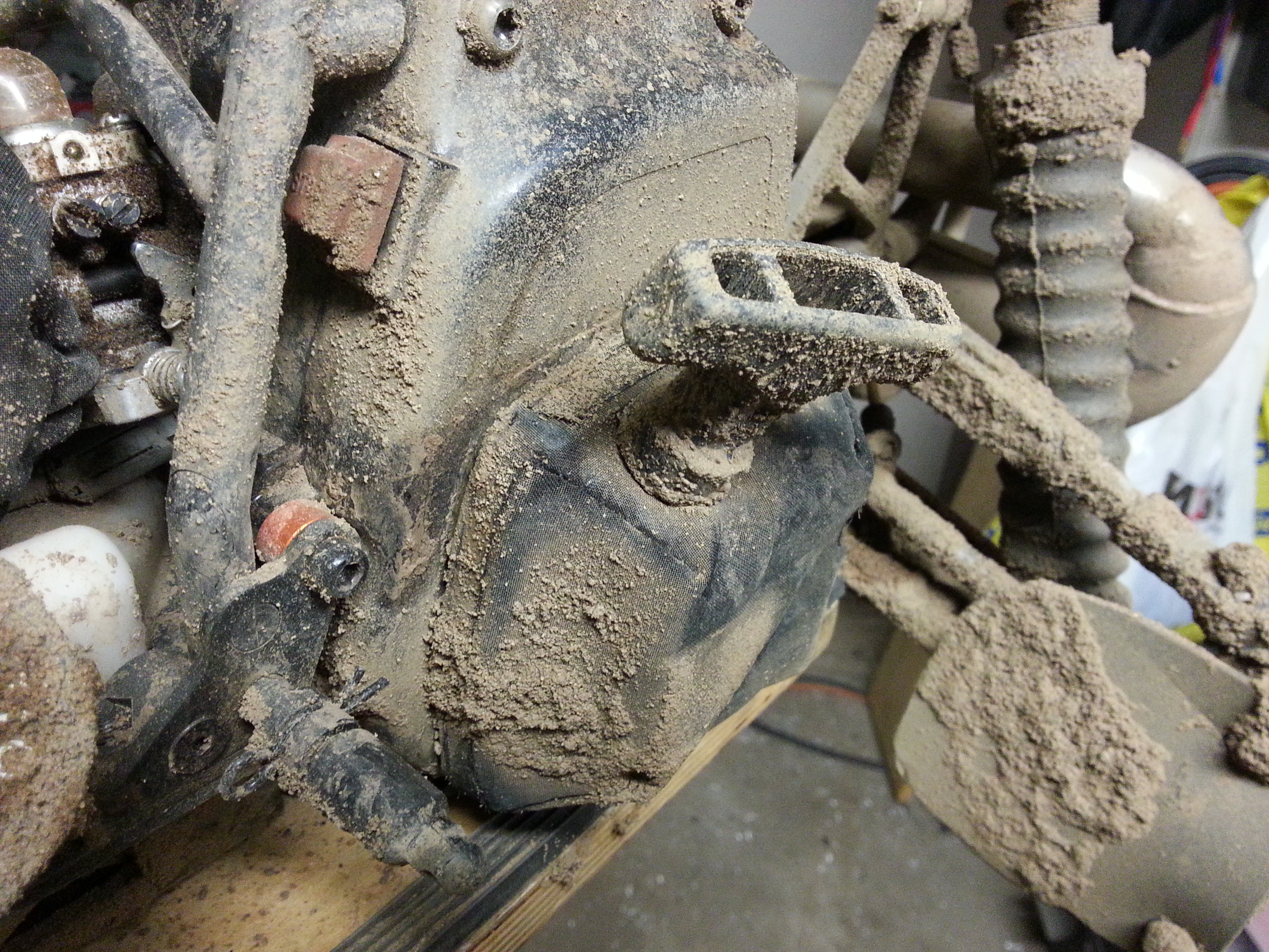

- Posts: 11711

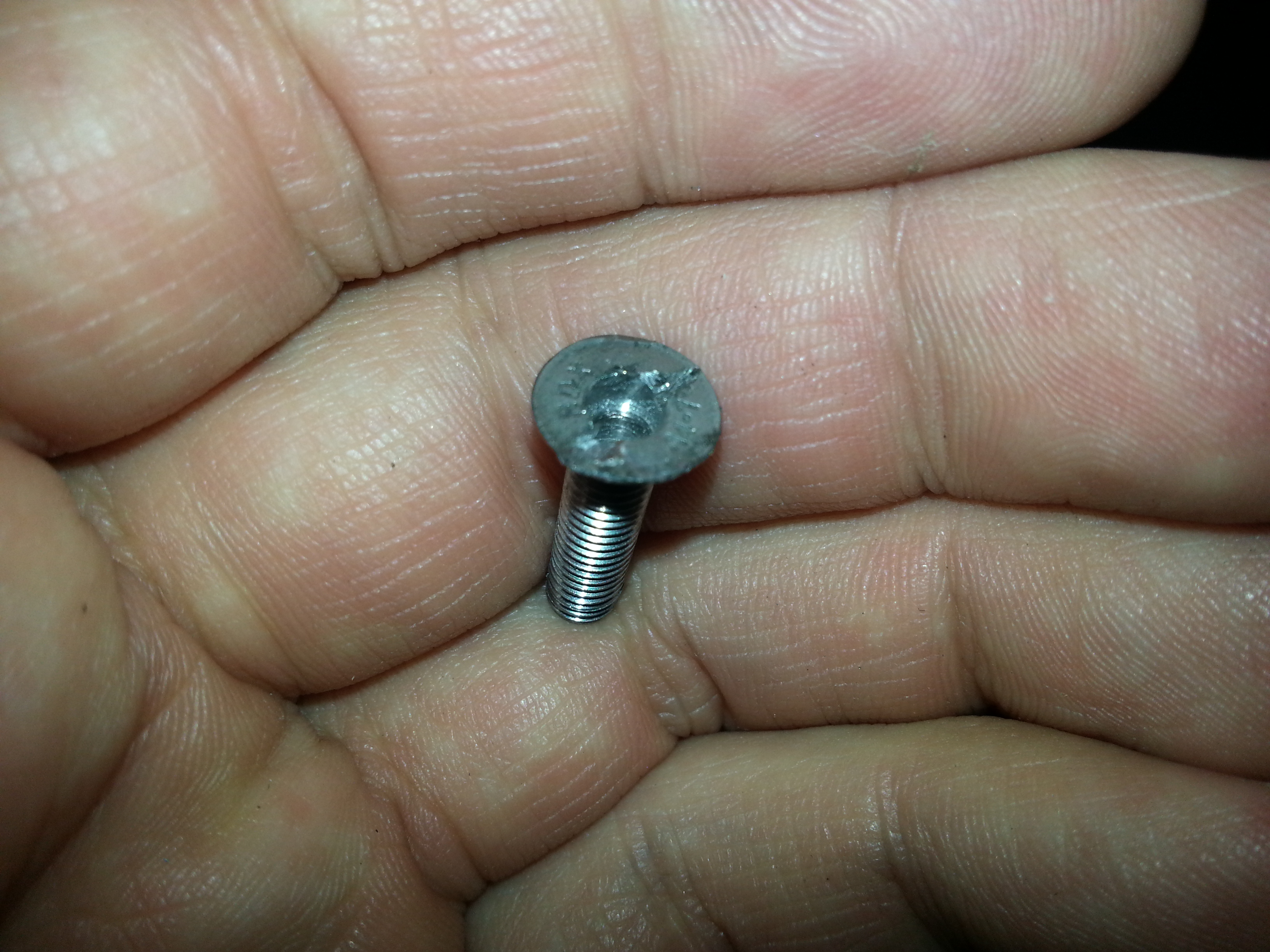

Tänk att det går så fort mellan att fullständigt hata nånting, till att faktiskt tycka om det.....
Den här skruven var min värsta fiende hela morgonen!
Nu är det mycket lättare att tycka om den!

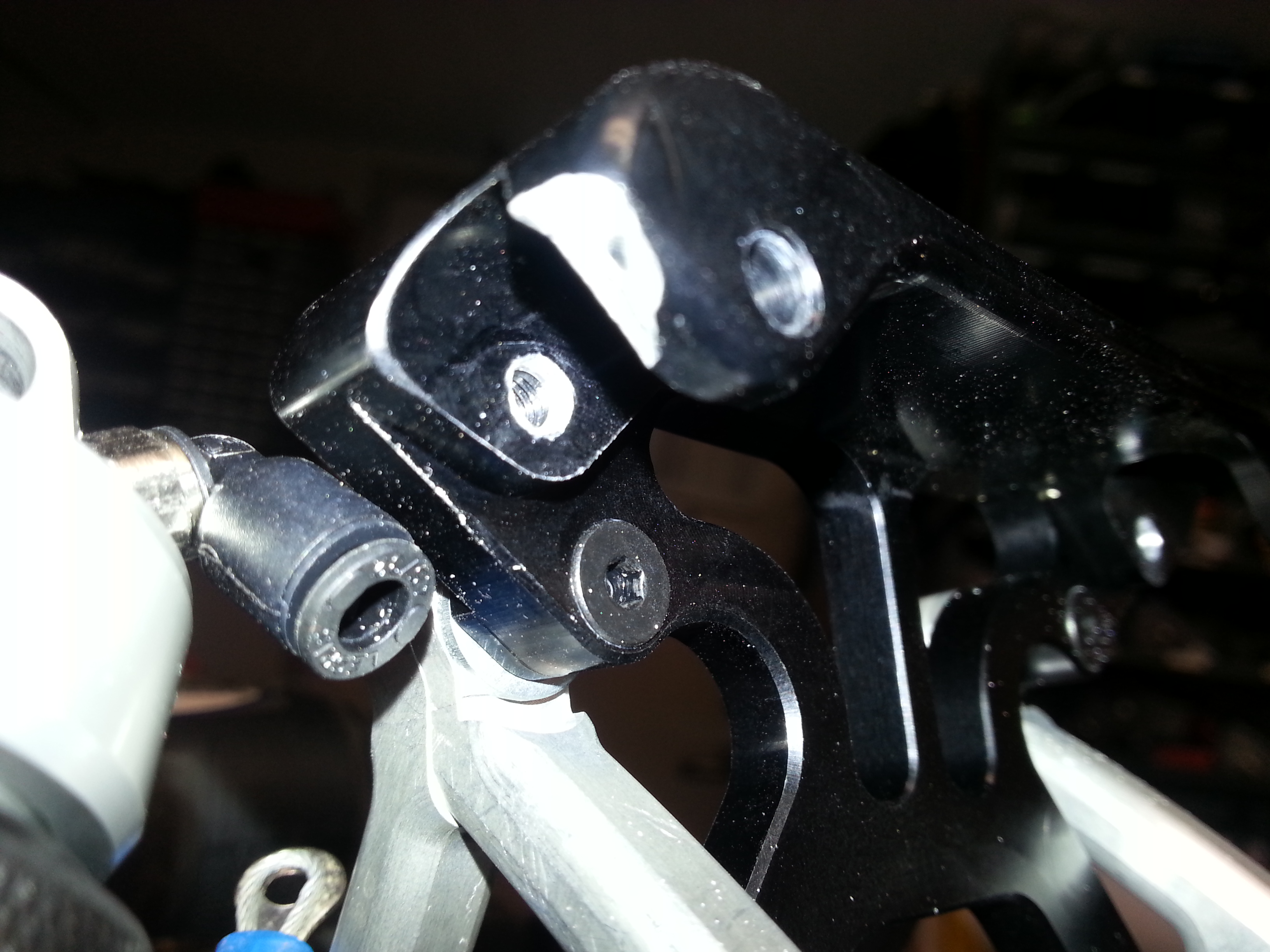

- Posts: 11711

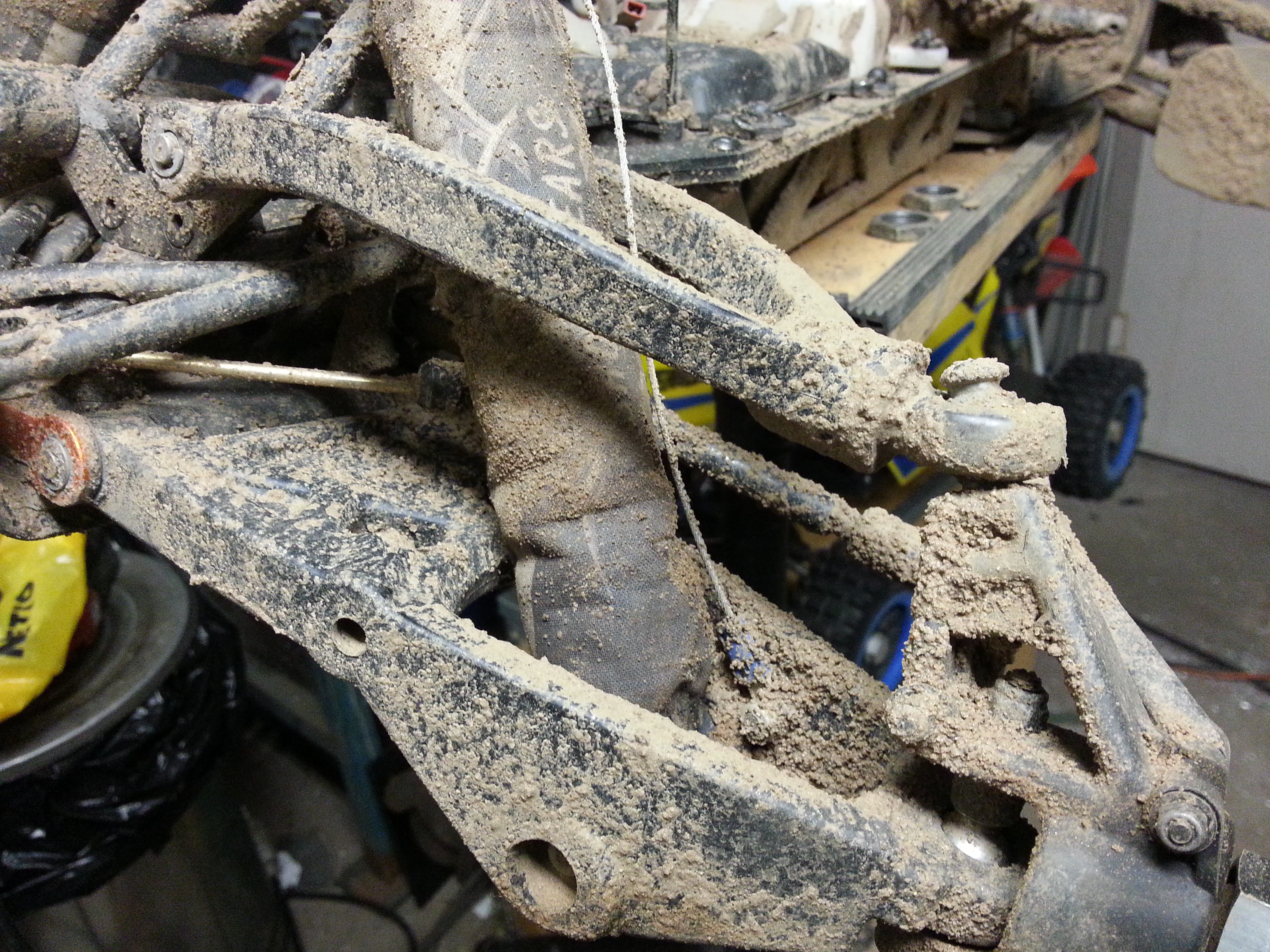

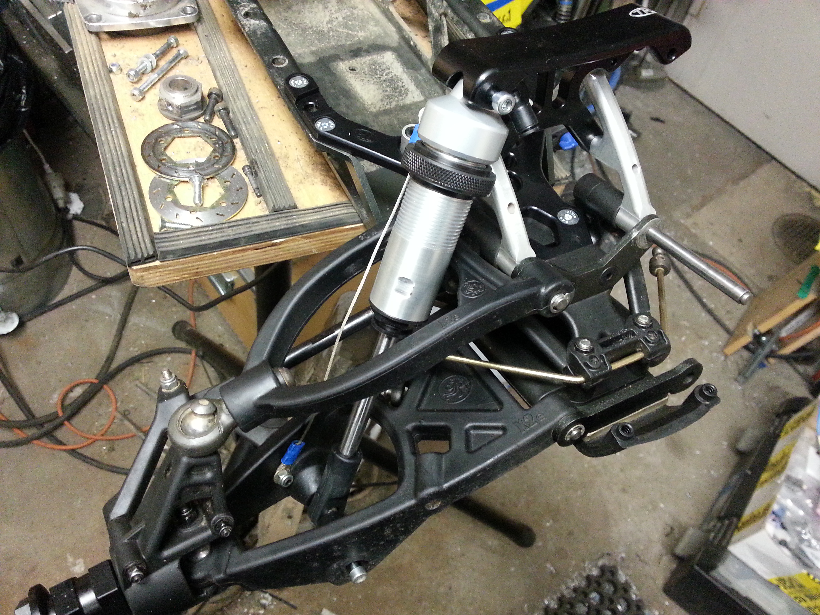

Började bygga om framvagnen och göra rent lite.
Darksouls extenders med moddad skruvmodd!
Integy front shock tower support.
TR front shock tower 5B.
TR front chassis plate 5B.
....och IRC bigbore dämpare med rezzare såklart...
Fick porta både Integys och TR prylarna för att få ihop det hela!
Stötdämpartornet tillåter inte full vinkel på dämparna utan att ta i annars.

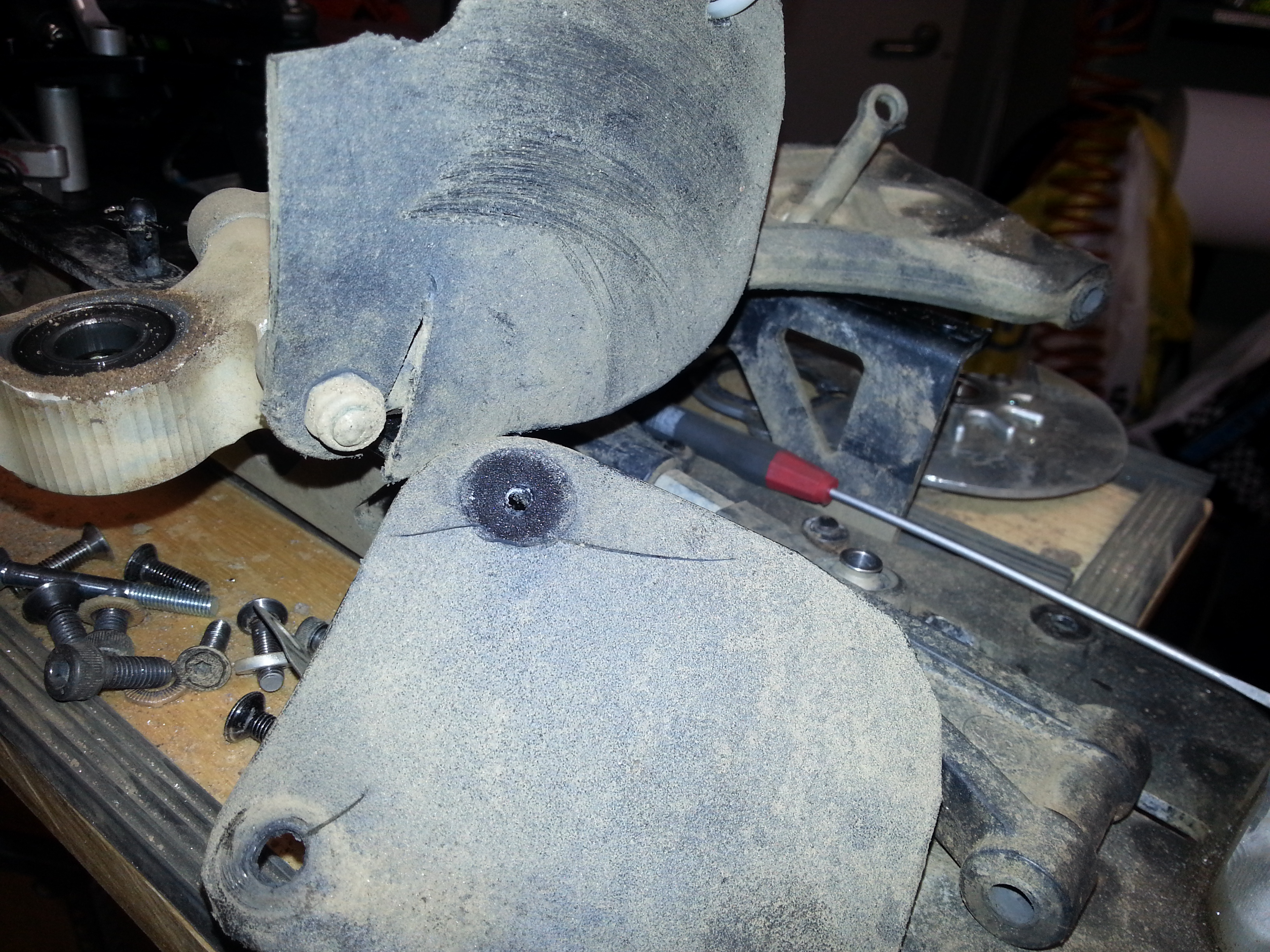

vi får alltid massa 25l dunkar över på jobbet.. funkat kalas bra att klippa ur dom.. Har bara testat dom svarta men borde ju inte göra någon skillnad..

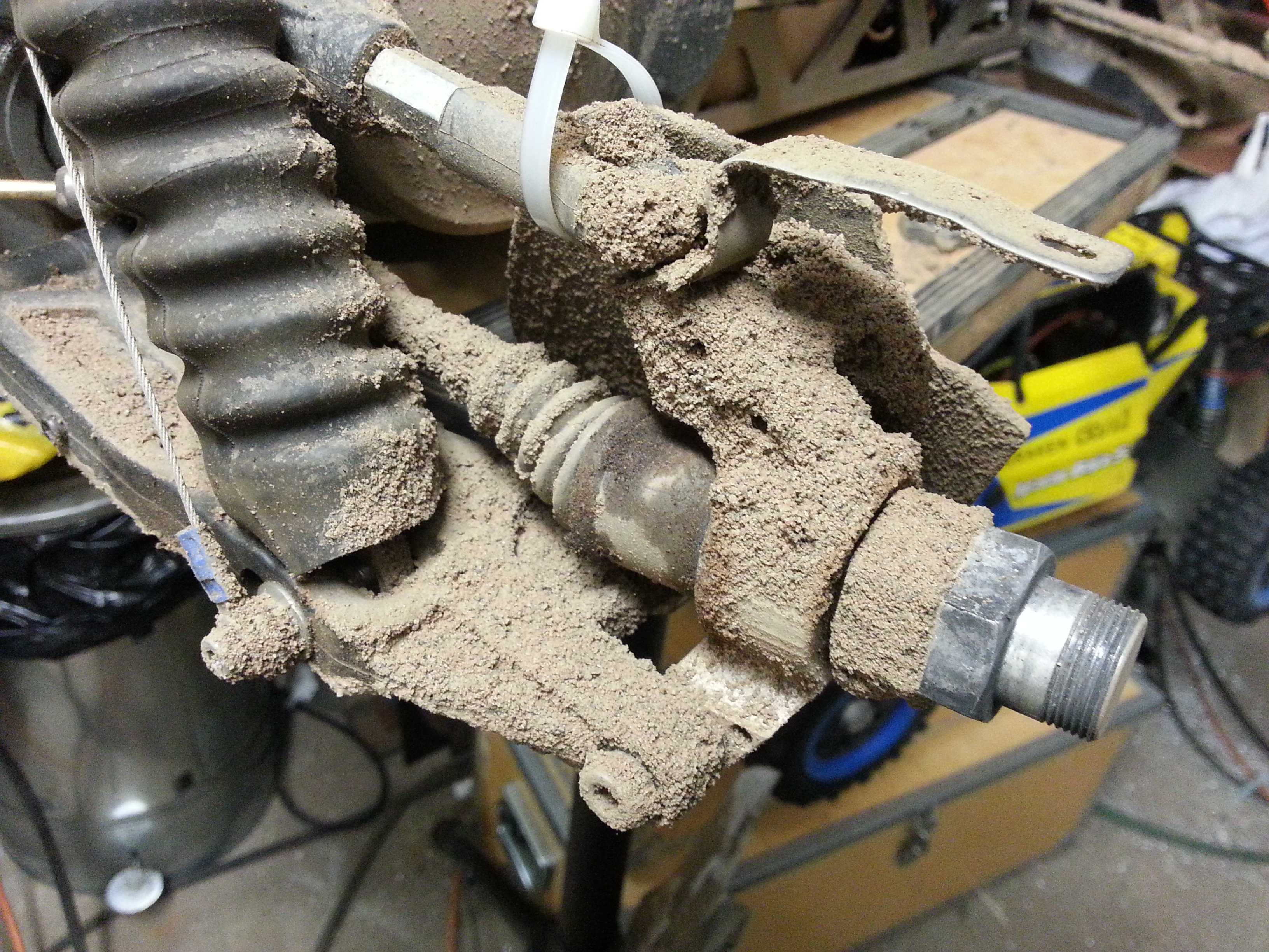

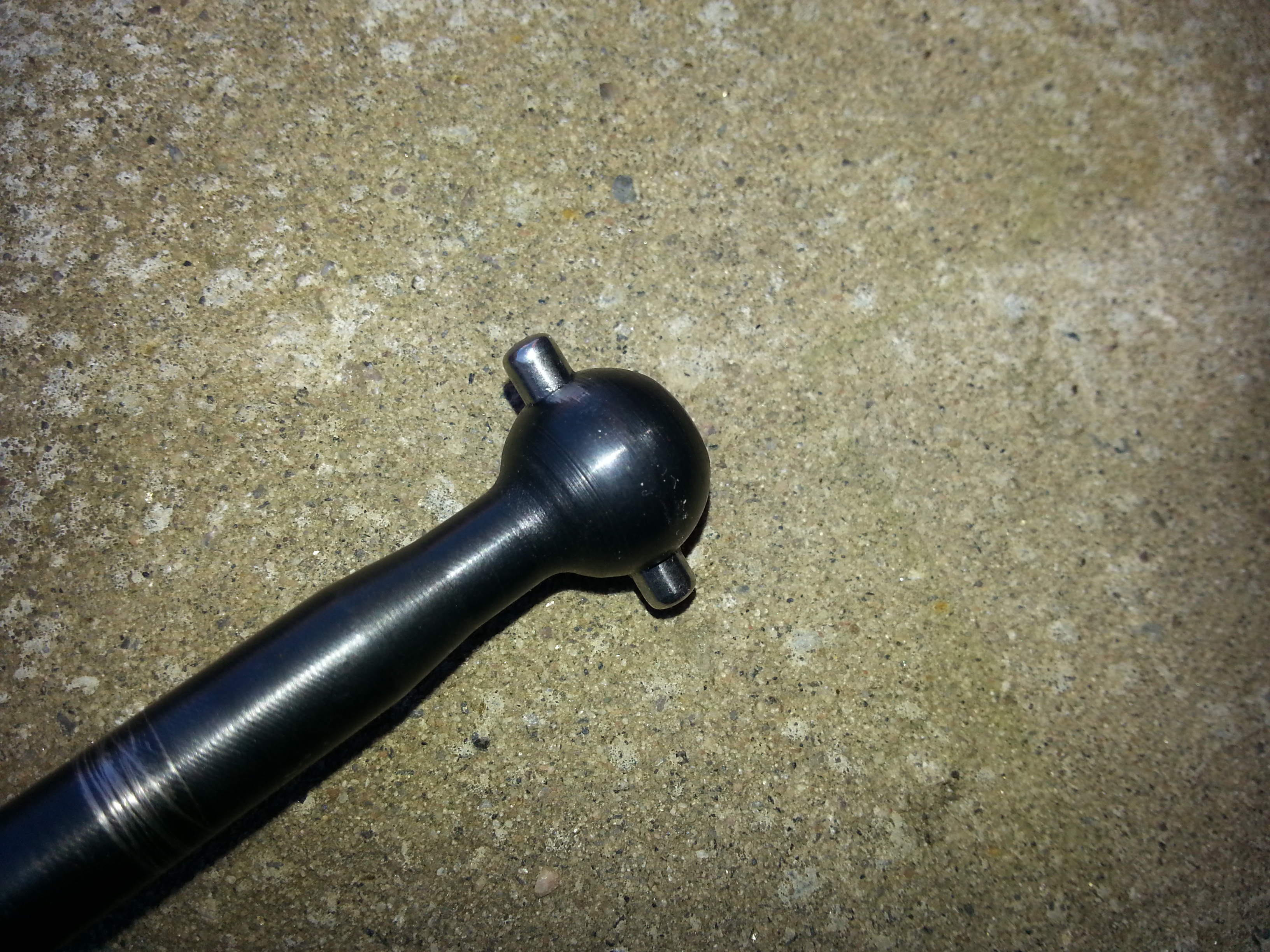

Har plockat lite med bakvagnen idag.
Haft isär hela växellådan och bytt diffolja till 50k i denna också.
Nya lager rakt igenom ända ut i hjulen.
Måste säga att jag är lite imponerad av pinnarna i drivaxlarna och FLM kopparna.
Det syns inte ens att dom är använda!

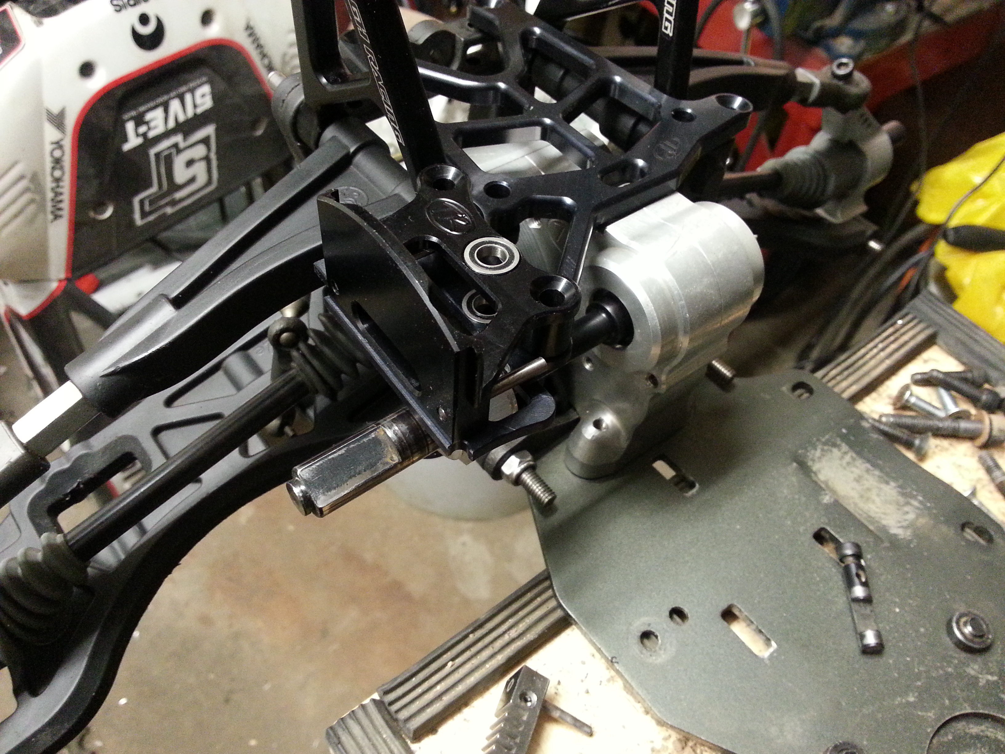

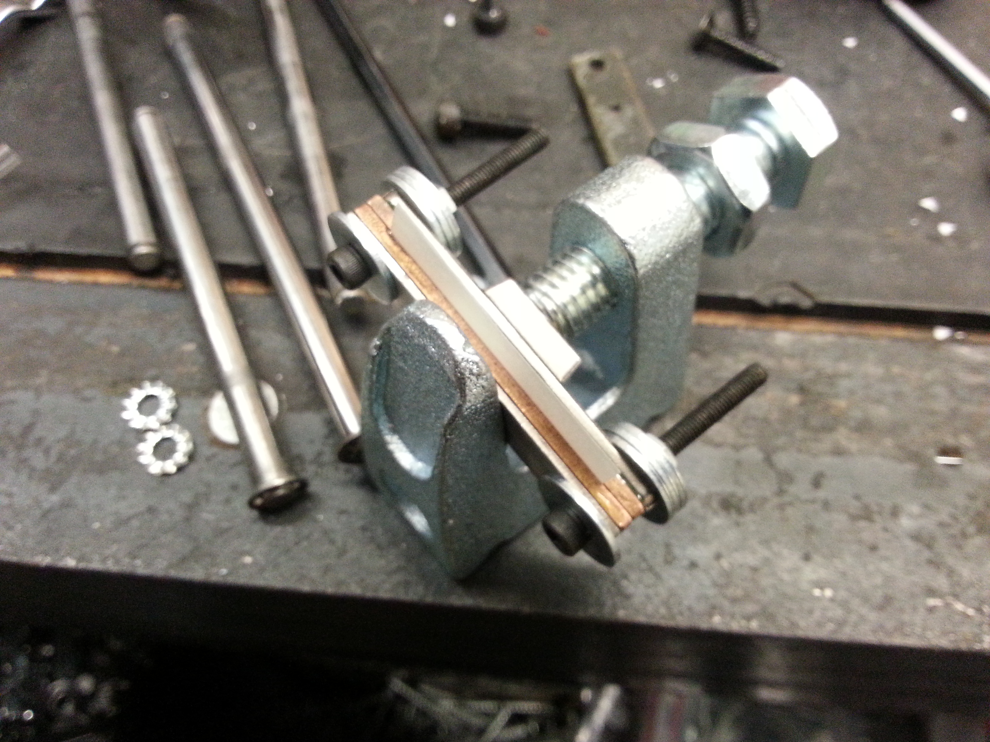

Nya TR Trannyplate och onepiece bromshållare.
GH stötdämpartorn och ett övre stötdämparfäste från FLM.
RCR bromsar på en ny HPI hex.
Presslimmar ihop bromsbeläggen med anaeroblim 690. Tror det räcker....
Ruggade upp ytan med smärgelduk innan.
