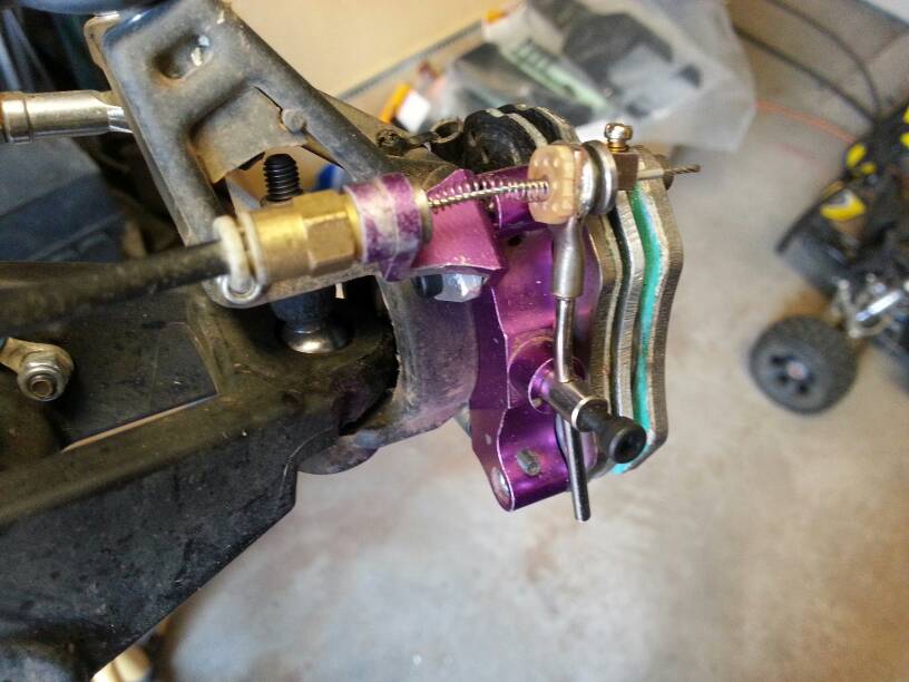

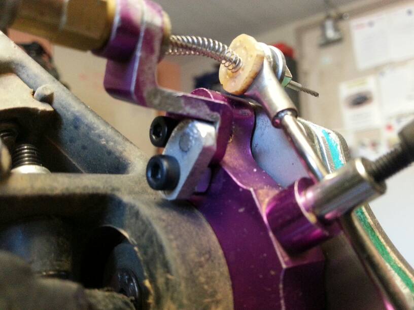

Har haft isär frambromsarna och bytt vajrarna och beläggen.
Justerat om dom och det var välbehövligt.
Vinklade upp vajersätet och tillverkade längre bromsarmar.
Nu nitar den ordentligt igen!

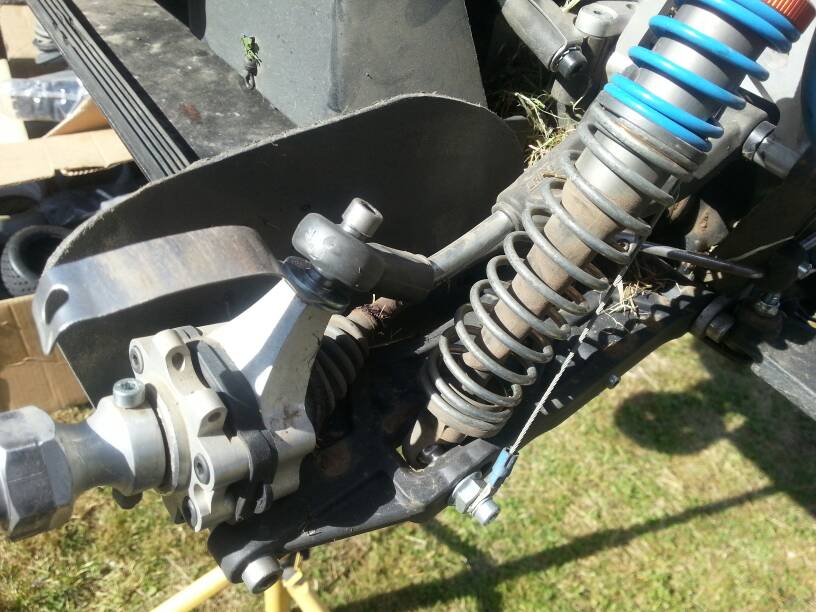

En annorlunda körning på kortklippt gräs som verkligen satte prylarna på prov i Alingsås idag!
Servoräddaren är inte ens i närheten av tillräcklig och med 50k olja i diffen och nästan nya MXT hade jag riktigt svårt att klara svängradien i kurvorna....
Med brutal körstil och hela tiden tvinga bakvagnen att sladda var enda lösningen.
Givetvis blev man tvungen att balansera precis på kniveggen hela tiden....
Antingen fick man en perfekt kurva, eller så blev den rena katastrofen.
Inget däremellan!
Bilen höll riktigt bra, och det enda problemet under dagen var detta....
Inget däremellan!

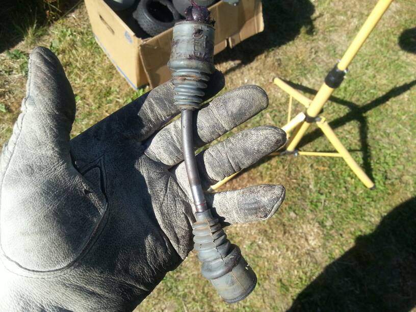

- Posts: 11711
Re: Sv: Dave's Baja 5T "Kraketen"
Drivaxeln såg lite skum ut....och det var den!
Gick dock ganska enkelt att rikta på plats!
