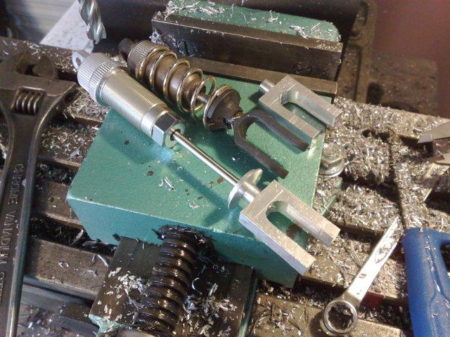

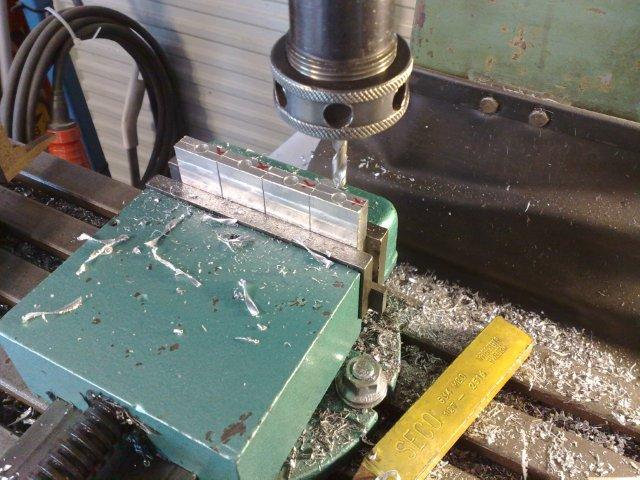

Tänkte ge mig på GPM stötdämparna jag köpte från rc-caronline.de nu.....
Kolvstången är M4 istället för M5 original så det är till att tillverka nåt själv !

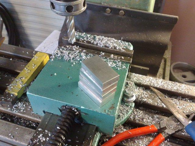

Började med att fräsa till 4 st likadana block av 10mm tjock aluminium

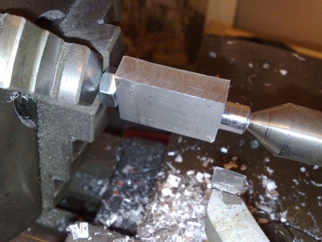

För att kunna få till den runda delen som ska passa i fjäderhållaren måste man ju ha i dem i svarven på nåt vis.
Kom inte på nåt bättre och snabbare än att borra och gänga ett M8 hål i dem och spänna fast en avkapad M8 bult i svarvchucken sen.
Och såhär gick det till..... funkade ganska bra, men fick bearbeta väldigt sakta för att inte förstöra ämnet då dubben gärna mosade upp hålet när man frestade för hårt i sidled....

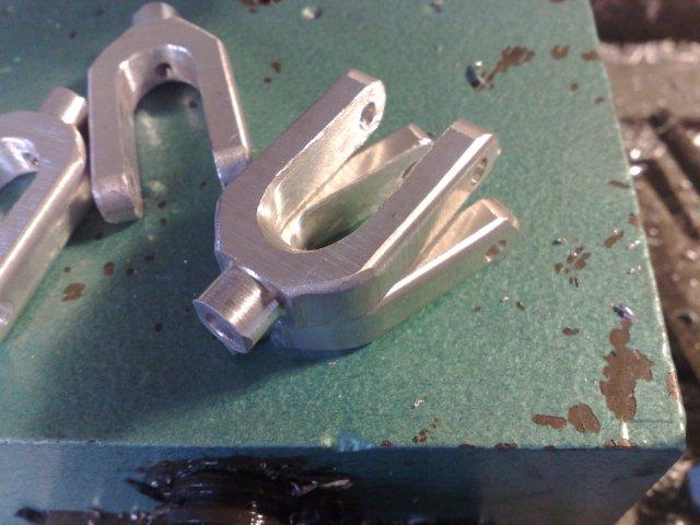

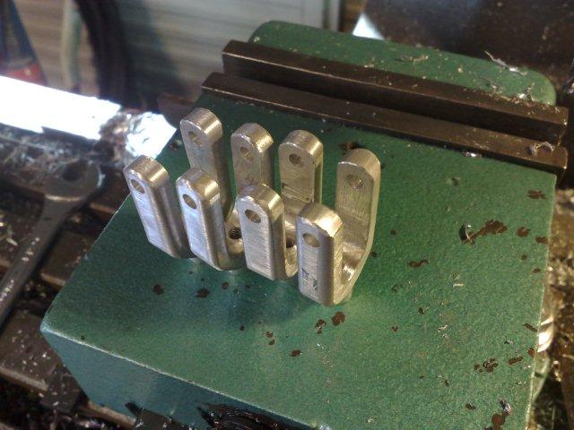

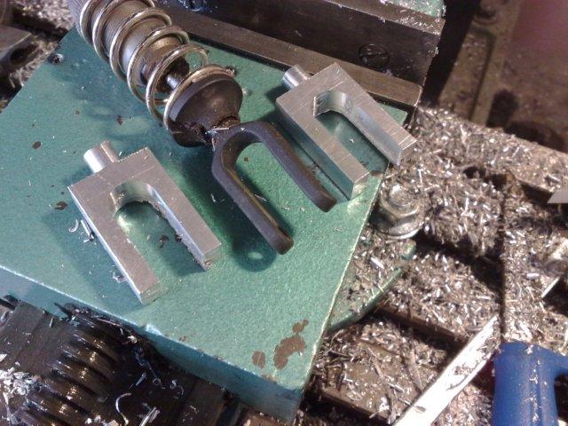

Efter en runda till i fräsen ser dem ut nåt sånt här just nu....
Väldigt grovt ämne i dem än, men dom ska fixas till lite snyggare när alla hål och gängor är gjorda....
Spännvidden på 13mm är ju inte så kinkig när det är plast i gaffeln, men nu måste det vara hyffsad passning för att det inte ska glappa och riskera att dra sönder den om man drar åt för hårt....
Med tanke på slaglängden på originaldämparen, ska det bli väldigt intressant att se skillnaden med dessa jättedämpare i jämförelse....
Eftersom jag är tok-snål när det gäller saker som inte "borde" kosta några pengar blir det till att svarva nya ventiler med mindre hål i för att testa sig fram sen.....är lite anti mot dyra dämparoljor när det ska funka med en vanlig 10-30
Då kanske mina gummi-membran jag snackade om tidigare i tråden borde tillverkas samtidigt....
Nåja....först ska dom på bilen !

Om du kan få en försänkning för kolvstången i gafflarna också, så är antagligen risken mindre att du knäcker stången. Alu-bitarna som sitter där original är gjorda så också.

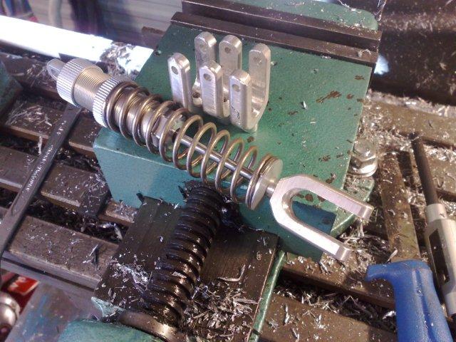

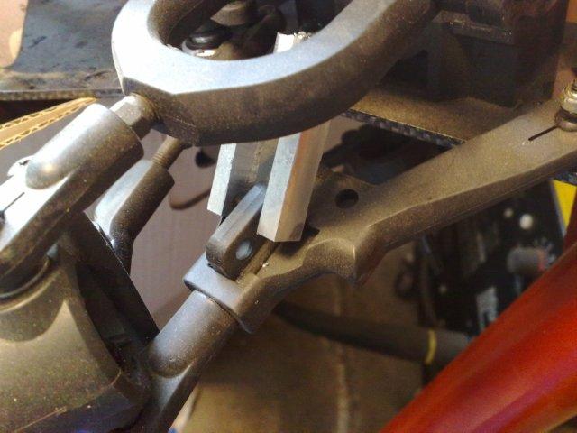

Nu börjar det närma sig.....
Har fixat till dem ikväll och nu jagar jag bara ett 4,6mm borr.....gick inte att få dit dem med så stor skillnad, men det får man lösa på nåt vis.....
Såhär blev det iallafall !
Re: Reely Carbon Fighter 4wd RTR
Blir ju riktigt bra det där
