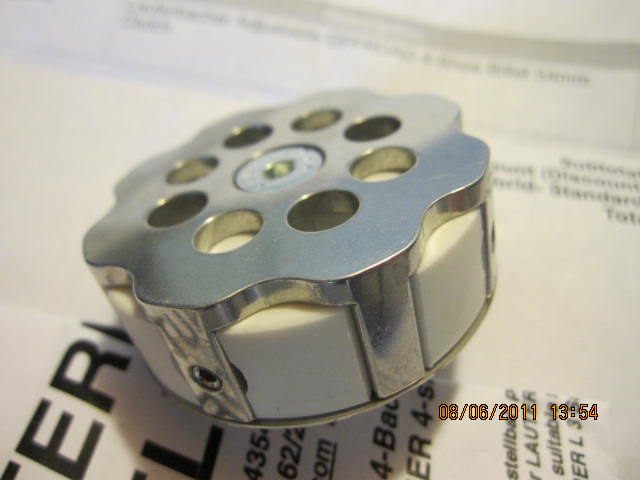

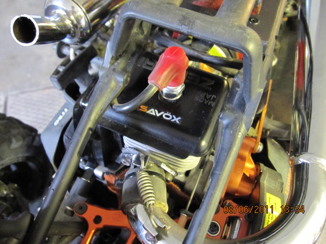

Satan också! lyckades sabba skallen på M6:n som håller kopplingen på plats. Dålig kvalitet på den skruven. Den kommer bli ett helvete att få ut!!! Måste den borras ut är ju chansen att jag pajar utgående axeln.
Jävla skitskruvar alltså! Säkert dålig karma pga omomsad :sunglasses:
Nya G290RC på plats och inkörd;)

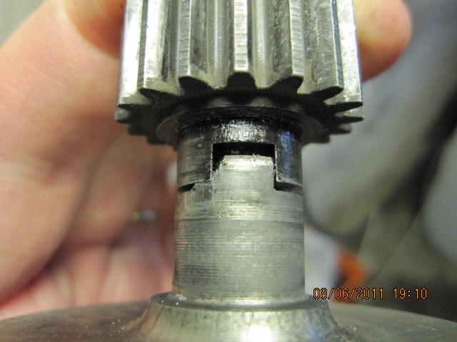

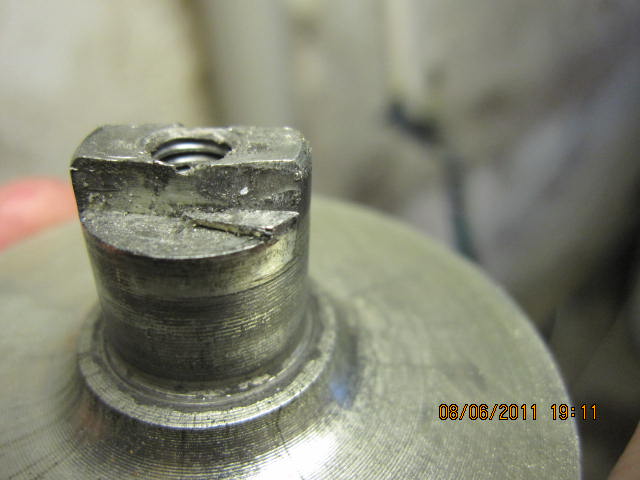

Jaha, så vad har hänt här med oförstörbara TR!???
Edit: Får nya grejer skickade på garanti;)

Det är ju inte möjligt... vad har du gjort???
Re: Baja 5T Bossen
Post by J.A racing » 08 Jun 2011, 21:09
Måste ju vara ett monteringsfel då det inte varit i läge och sen dragits åt.
Re: Baja 5T Bossen
Post by huSSe » 08 Jun 2011, 21:13
jag har 2st tr och ingen har pajjat.
måste vara monterings fel elle
material fel. meila tr och hör vad dom
säger,.

Verkar helt otroligt att jag lyckats med det men ser ingen annan möjlighet.... Måste vara ett riktigt mjukt stål!

Men kolla med herr Turtle och se vad han säger, han brukar inte vara omöjlig. :sunglasses:

Slipade till den. Så fungerar igen. Får man en ny så är det bara att tacka;)
Ska inte använda loctite i samma utsträckning. Den har nästan kostat på, både lauter och TR :doh:
En fråga: Har skruvat ut ställskruvarna max. Ger det lägsta RPM:et innan greppar? Ligger ändå på ca 8-9000. Jag föredrar runt 6000. Gäller andra fjädrar då eller och var beställer man de? Ser dom inte på DDM....

Du kan ju ta bort skruvarna..

Nja... ger det mer än utskruvat till de inte ligger an mer?
edit: Skruva ut mer "än när det släppt" gav inget...

Ja, det gör det... för då är det inget som ligger an fjädrarna..

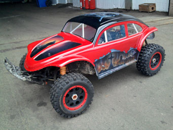

Hehe... "ODEN" kommer nu ingå i bossens garage;)
ODEN
Projektråd: viewtopic.php?f=15&t=2816
Är ju min frus födelsedag och allt... :clap:
-Nej, bilen är inte till henne!
Hon fick ett rosa mobiltelefonskal och en kaffe mugg ("du e världens bästa"). :cheesy: :cheesy: :cheesy:

Coolt :rock2:

Kul att bilen stannade inom forumet!
