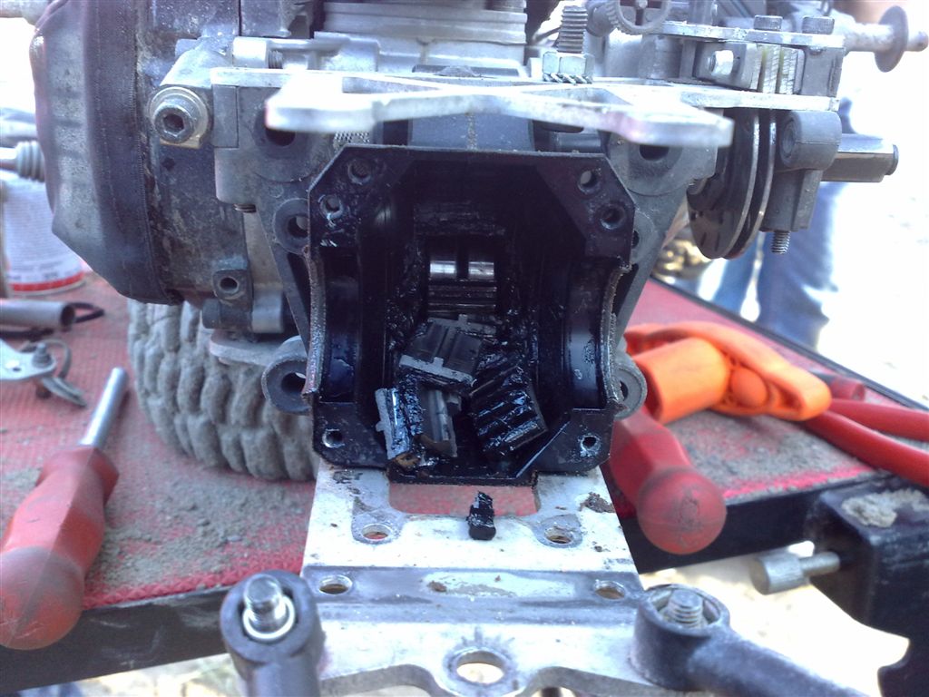

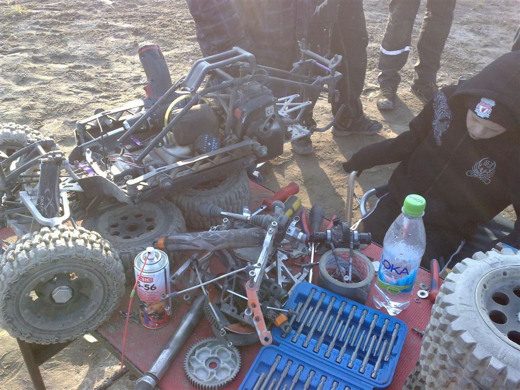

I Hawaiihålan den 23/10 gick det inte lika smärtfritt.....
Det började med att jag ryckte sönder dragstarten, och karossen fick sig en omgång med kniven och saxen......
Sen slog det stopp i drivlinan, och motorn slutade driva.

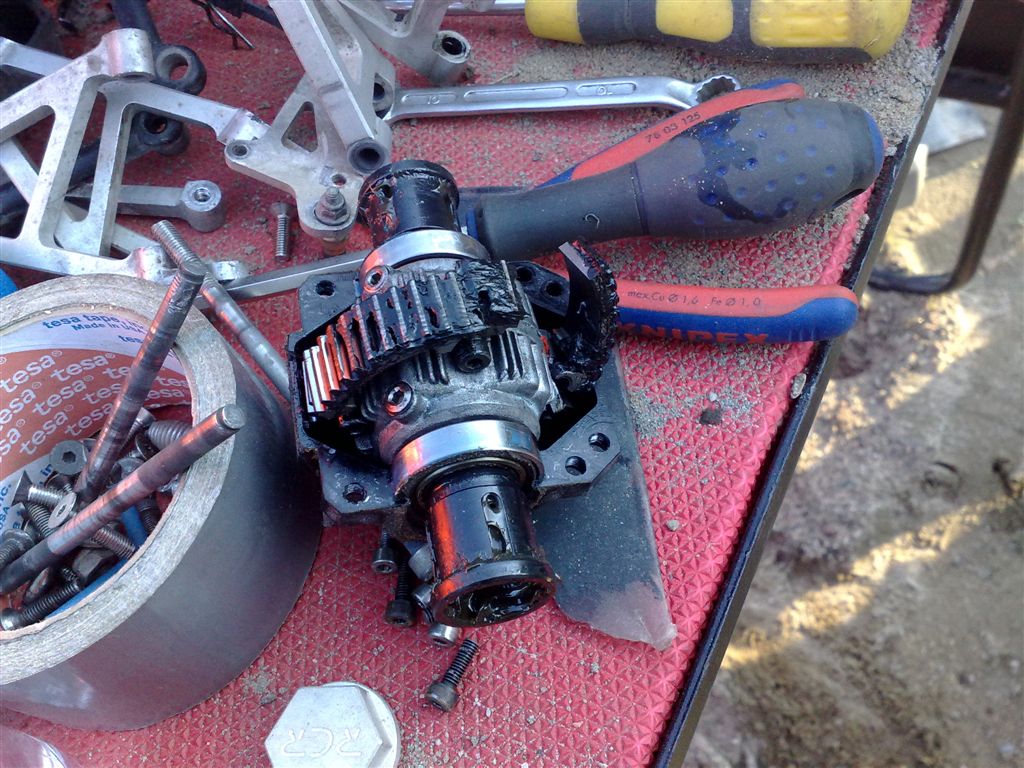

Fick sin förklaring.....
Diffen hade spruckit, och med den även krondrevet runt den.....och idle drevet flög i bitar det också.....
Och ett rensat spur såklart....

Har plockat ner hela växellådan och renoverat igen.....
Plockade ur FLM kopparna från den rasade diffen och plockade ur lagren ur den.....hade ju bara gått två körningar !
Dreven i diffen såg helt ok ut, lite slitna men definitivt användbara i en annan diff !
Tyvärr stannade ju inte raset i växellådan med dreven, utan det krökte även spuraxeln, spräckte den bakre aluminiumdelen ovanpå växellådan, och spräckte hållaren till spurdrevet.....
Axeln gick att rikta, och en ny aluminiumplatta hade jag liggande, men jag får skaffa en ny spurdrevshållare.

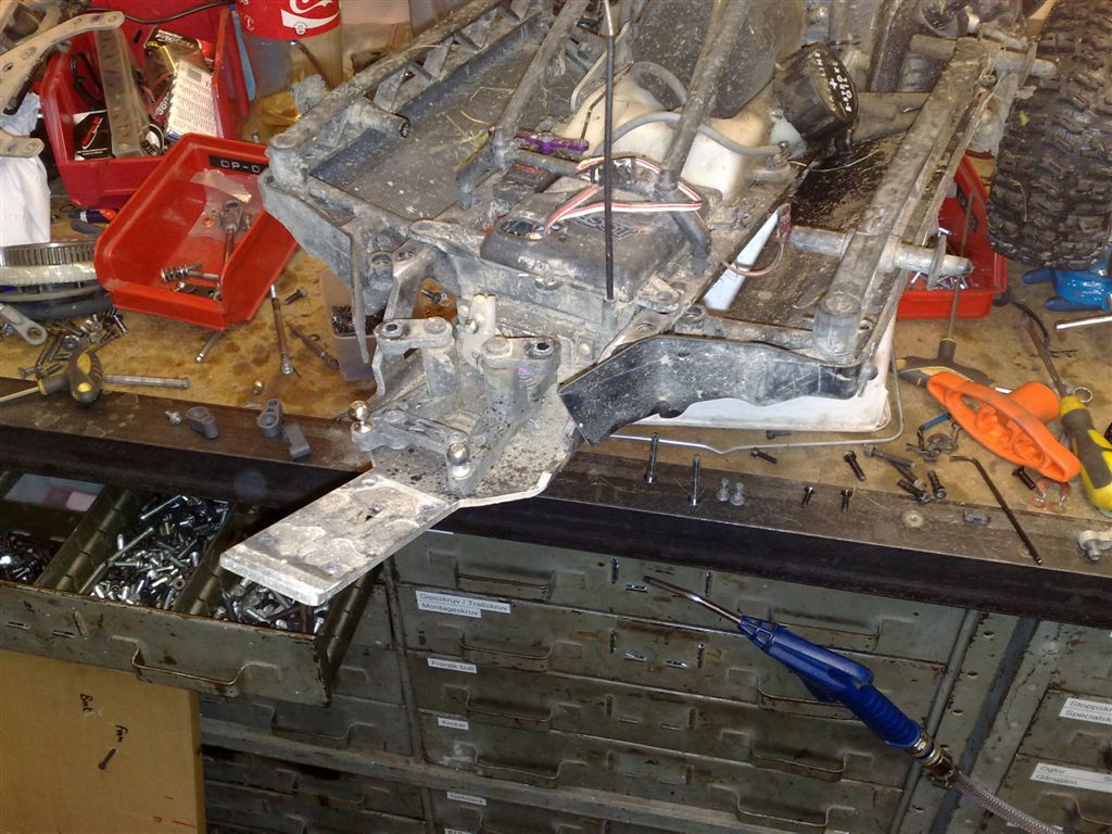

Så var det dags för körning i Sandhålan imorgon igen.
Vad gör idioten då ?
Han river ner halva bilen för att kunna byta ut servoräddaren.
Av delar som visade sig vara sämre än dom som satt i.....
:doh:
Är det bara jag som helt enkelt HATAR lösningen på servoräddaren ?
En sämre konstruktion har väl aldrig någonsin tidigare skådats i historien ?
Det får ju till och med stötdämparna på Carbon Fightern att framstå som geniala...... :hammer:
Nåja, när jag gick upp från verkstaden såg det ut såhär:
De timmarna jag kanske kan skruva imorgon bitti får avgöra om det blir nån bil till Sandhålan imorron eller inte.....
