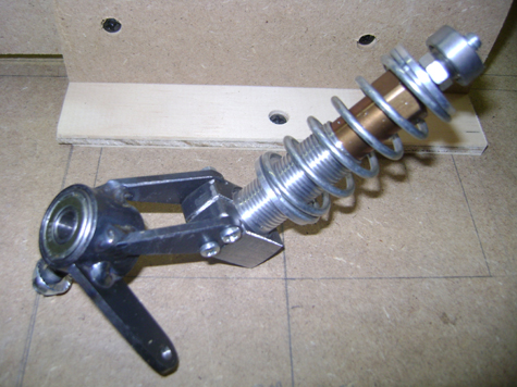

Hjulophæng bygger jeg fra bunden og af Mcpherson typen, støddæmper er fra HPIs 3,5 Trohy buggy, der sidder indeni et rør hvor der er gevind udvendig til at justere højden.

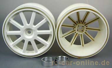

Cleon fælge med FG truckdæk
Cleon fælg.jpg (13.91 KiB) Viewed 3486 times
Fjederben
Undervogn 005a.jpg (186.5 KiB) Viewed 3486 times
