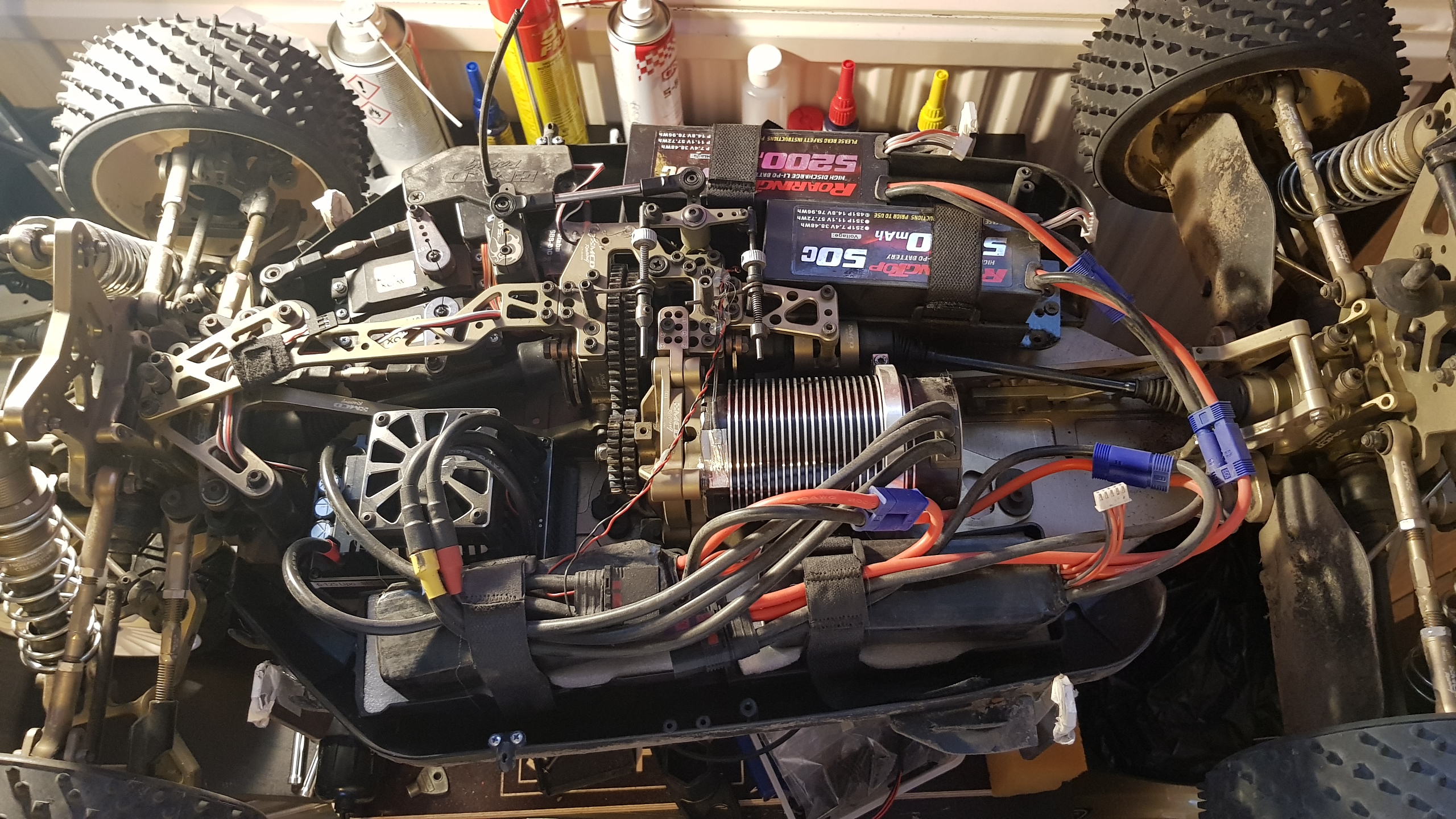

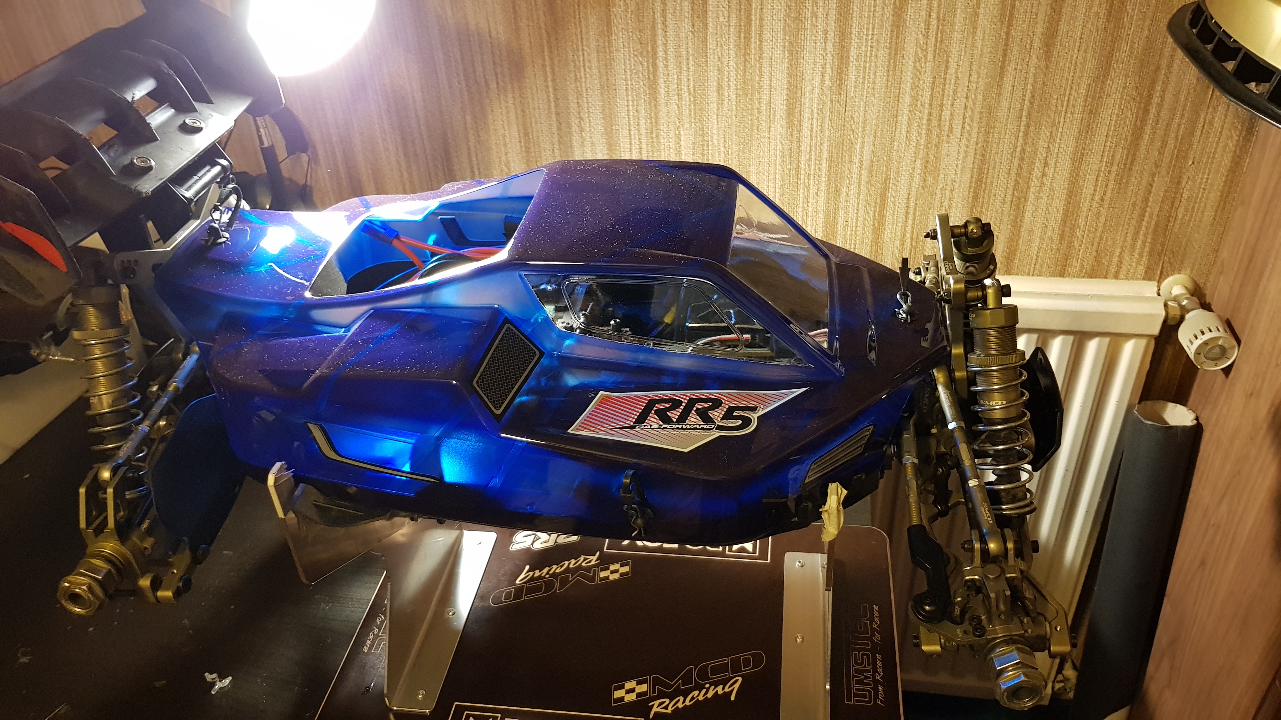

För att ha en bil man faktiskt kan köra med så fick jag införskaffa en andra bil.
Denna är dock den gamla men tillbaka i rr5-kostym.
En factory team som tagit den långa vägen till "nästan ultimate".
Det blir ztw 300a esc och 70120 motor igen, men inga 12s denna gången. Istället blir det 4x4s i 8s.
Bilen fick även behålla xsnap tillsvidare.
Batterihållare och lite kablar att få rätt på sen är denna nästan klar för uppstart.

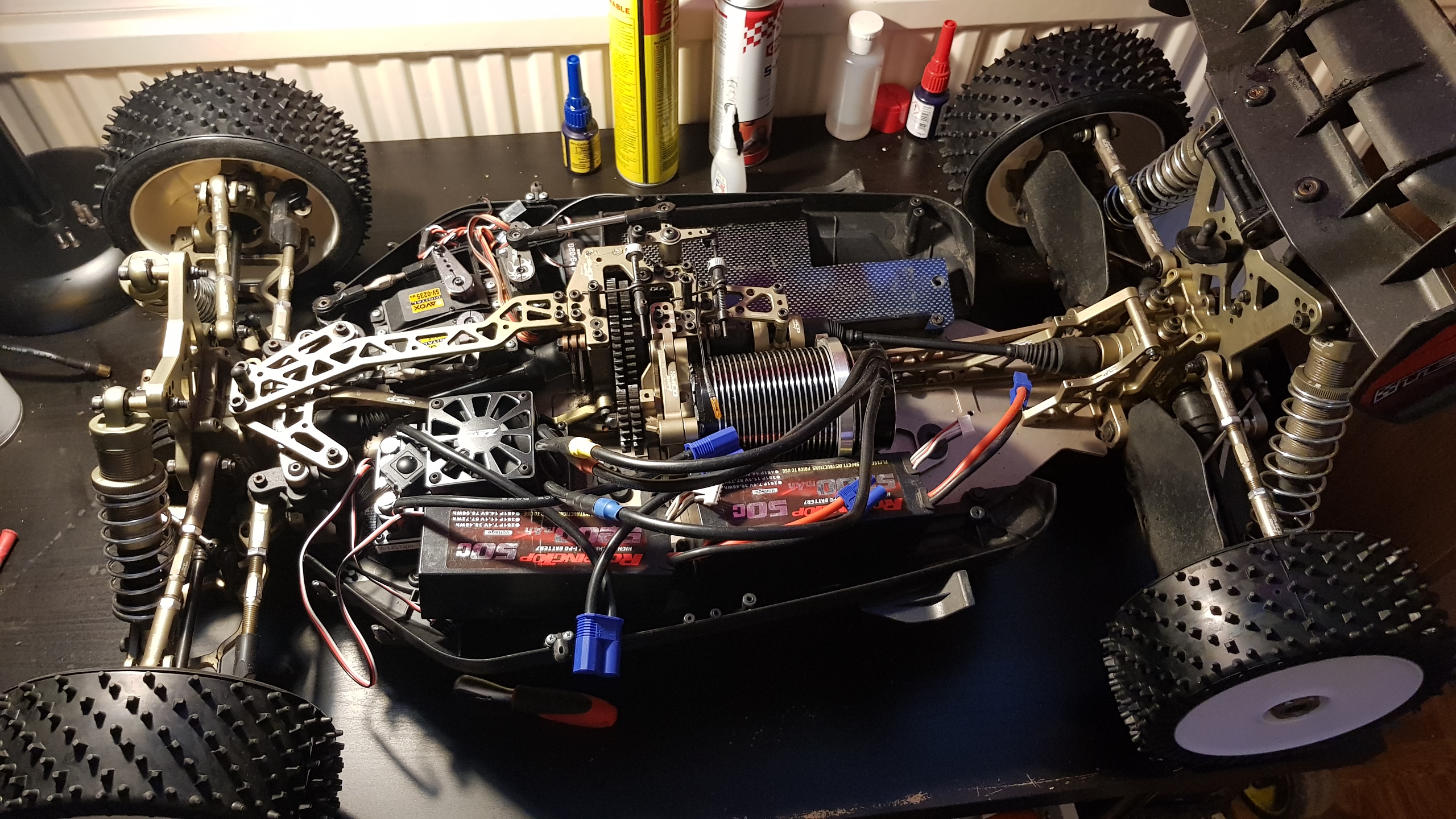

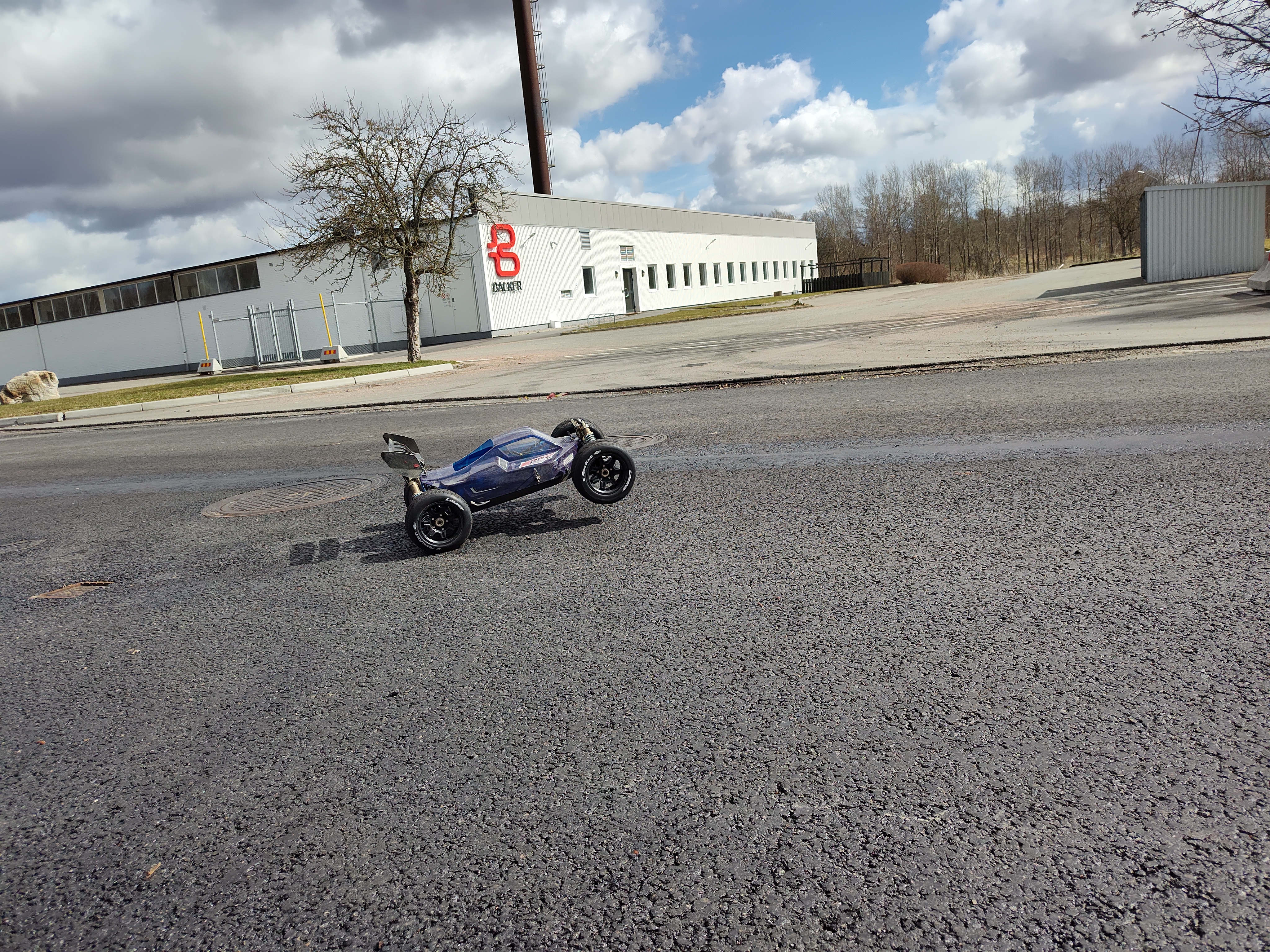

Ja det är ganska likt förra sommarens, bättre batterihållare på högersidan bara.
Hade igång den idag, det är fortfarande en snabb bil. Tyvärr funkade inte gpsen i gopron så vet inte hur snabb, men tillräkligt för bash.

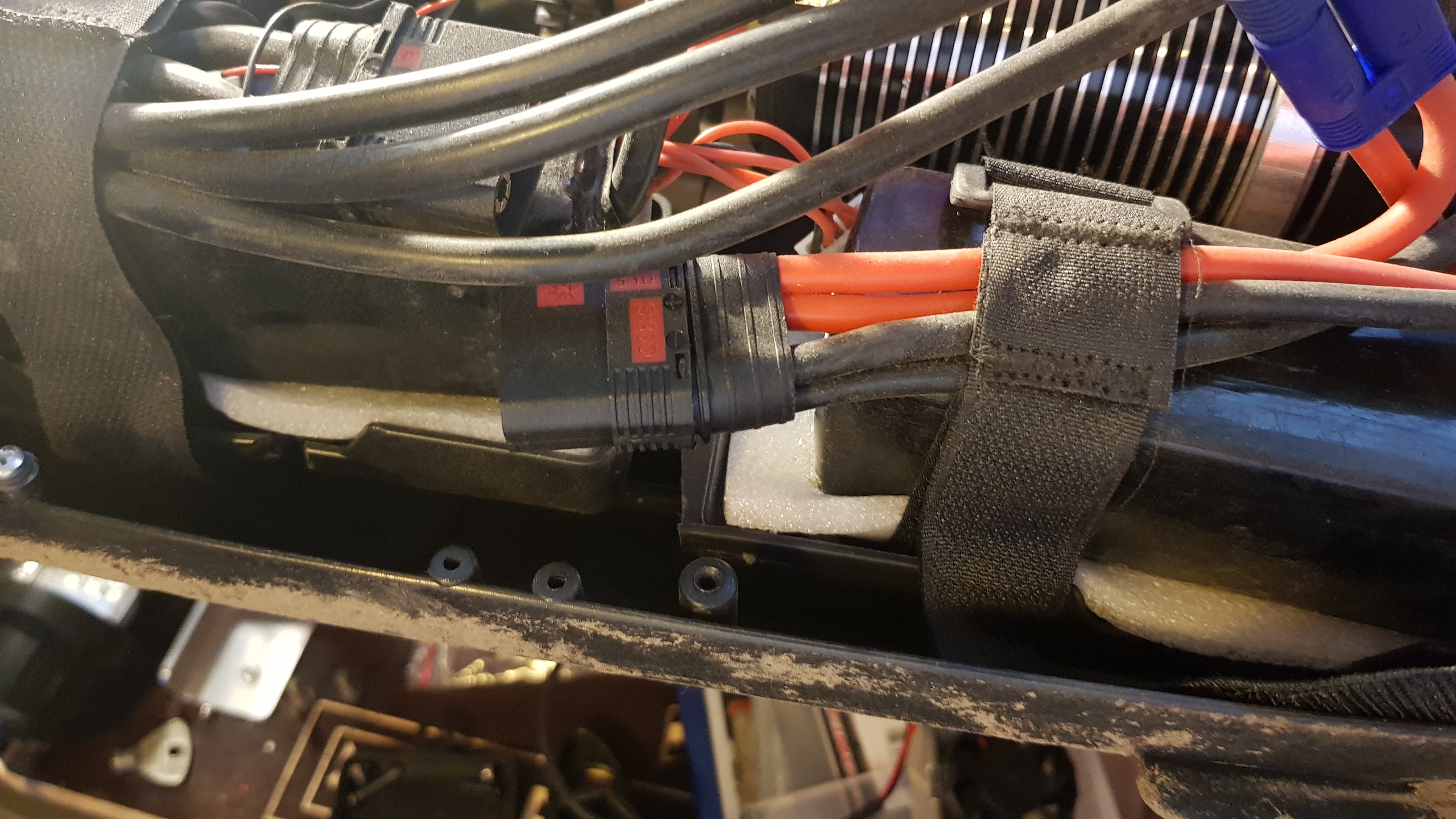

Rätt smidigt när man får plats med 2 10awg-kablar i kontakten.
Nyss hemkommen, utan att behöva laga något
Lite mindre telemetri nu med, bara motortemp och spänning på batterierna.

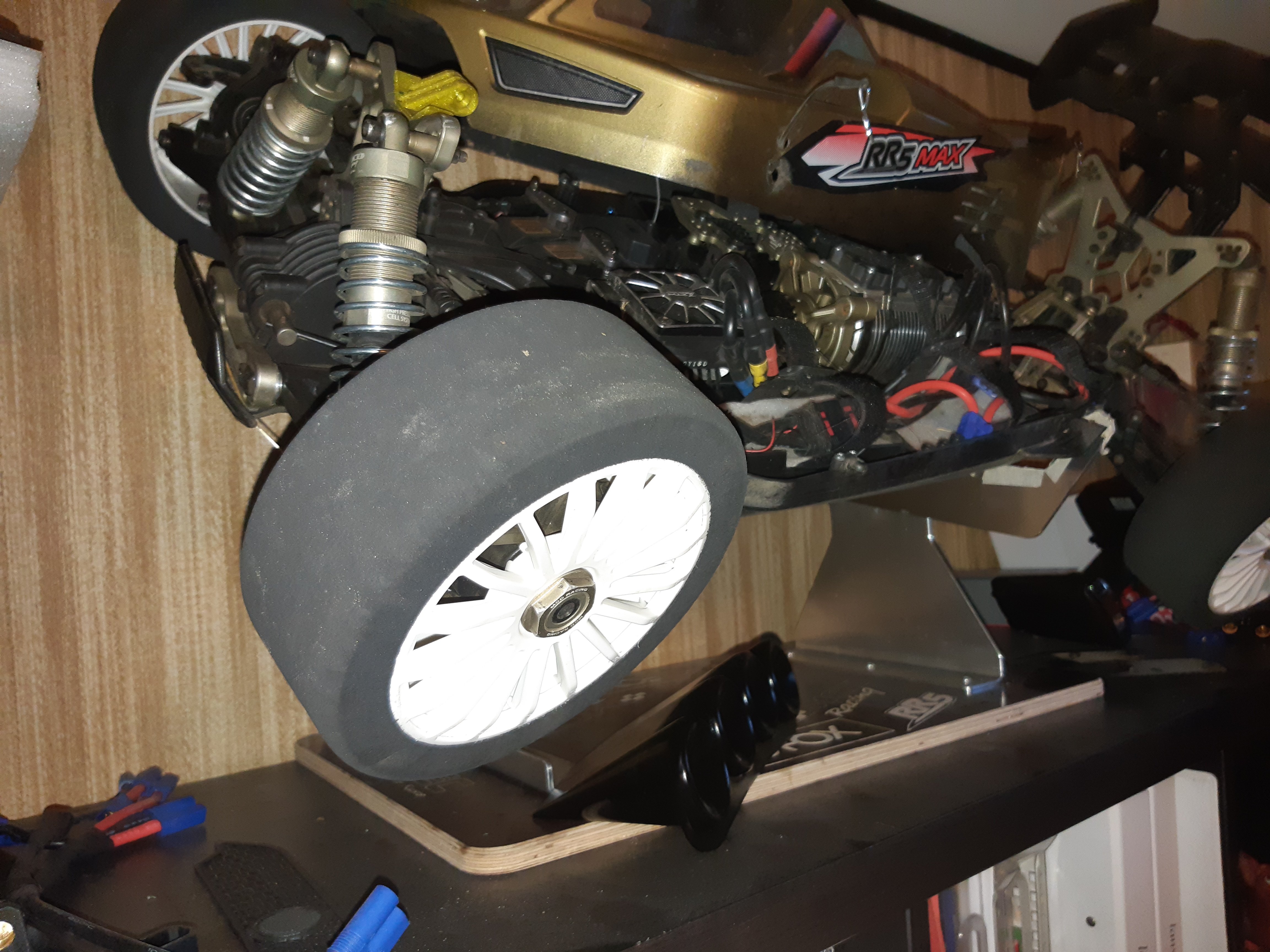

Dissade x-snapen.
Tillbaka på vanlig 25/60 igen, med back och utan mekanisk broms. Betydligt enklare att ha och göra med.
Stark nog för att tuffa runt med dom här.
och direkt när de är frånkopplade så har man sin vanliga pigga och snabba bil igen.

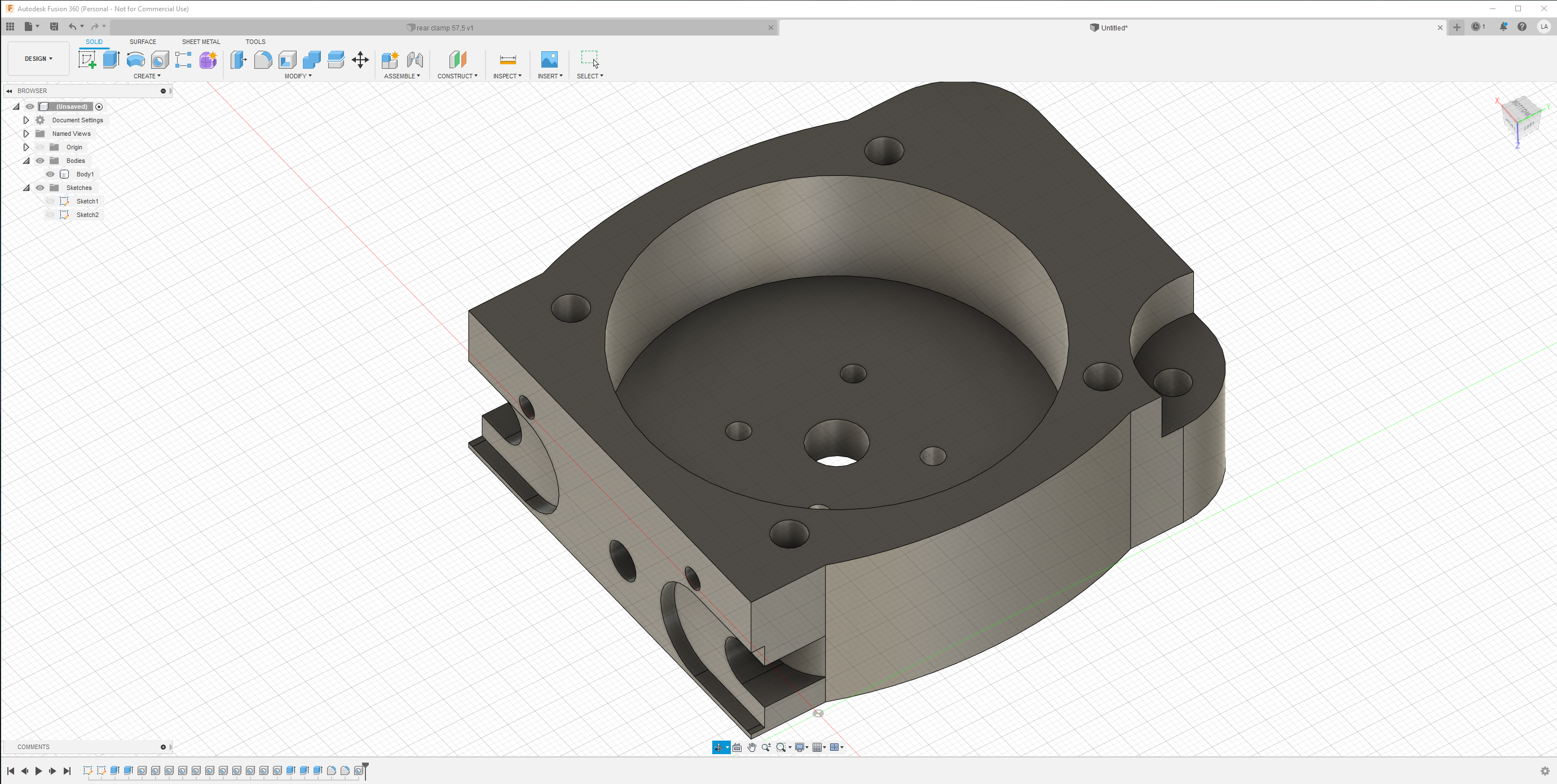

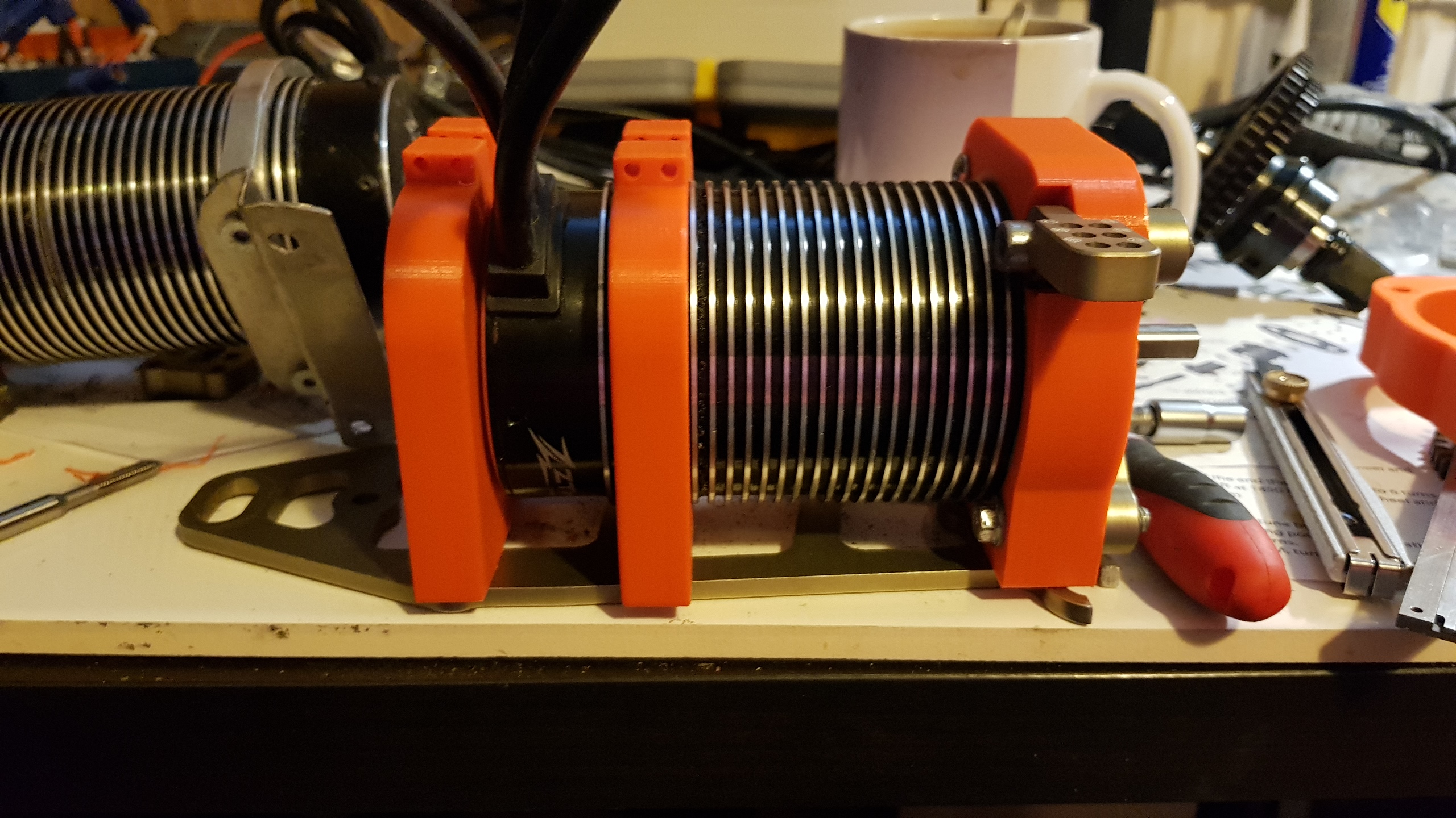

Prototypar lite. Vill ha kvar samma motorplatta för easy mesh, men ha pinjong direkt på motoraxlen för att kunna köra med standard 8mm. Problem 1, motorn kommer så långt fram att man måste borra egna hål till klämman bak på motorn, eller hitta typ 70160-motor.. problem 2, motorhållaren går över de 2 fästpunkterna i framkant, lite jobbigare, håller det med 3 av 4? Det verkar som att det var så på tidiga elkonverteringskit från mcd. Problem 3, gänga i plast underifrån, behöver få till spår så man kan glida in muttrar.
Edit:

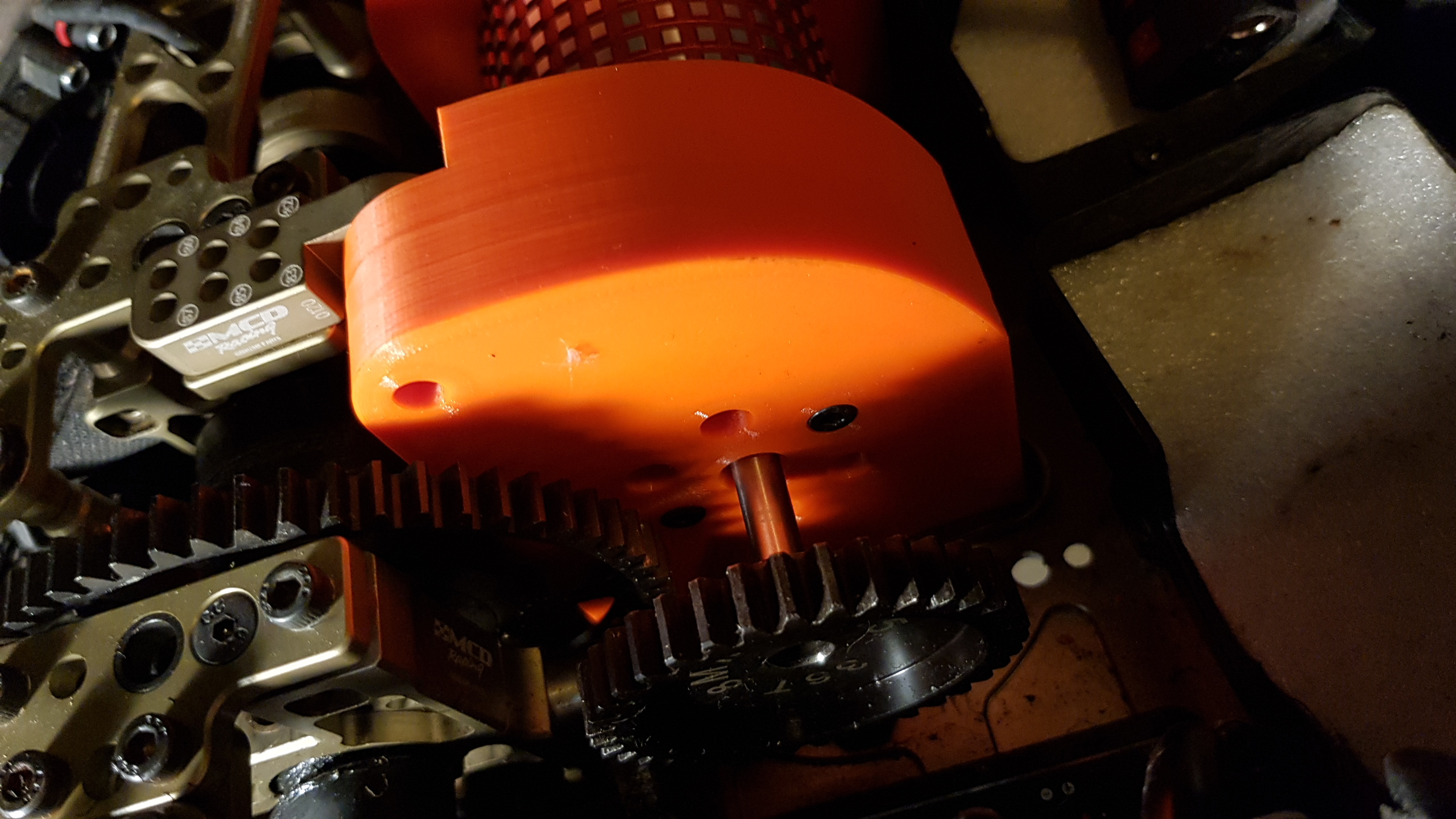

Nästa variant i skrivaren, rationaliserade bort mcd´s kryss som man fäster motorn i. Finns en risk det blir varmt när det blir så inkapslat men det går att öppna upp senare. Edit 2: insåg nyss att 4 hål för det där krysset är onödigt nu när motorn fäst direkt i plasten...
Edit:
Re: betas rr5 max BL
Gjort om någon gång till, nu passar den så man får den på plats, men ska man få på stora pinjonger så behöver motorn komma ca 10mm längre från spur.där är dock dåligt med plats för det i min rr5 då den krockar med batterierna då.

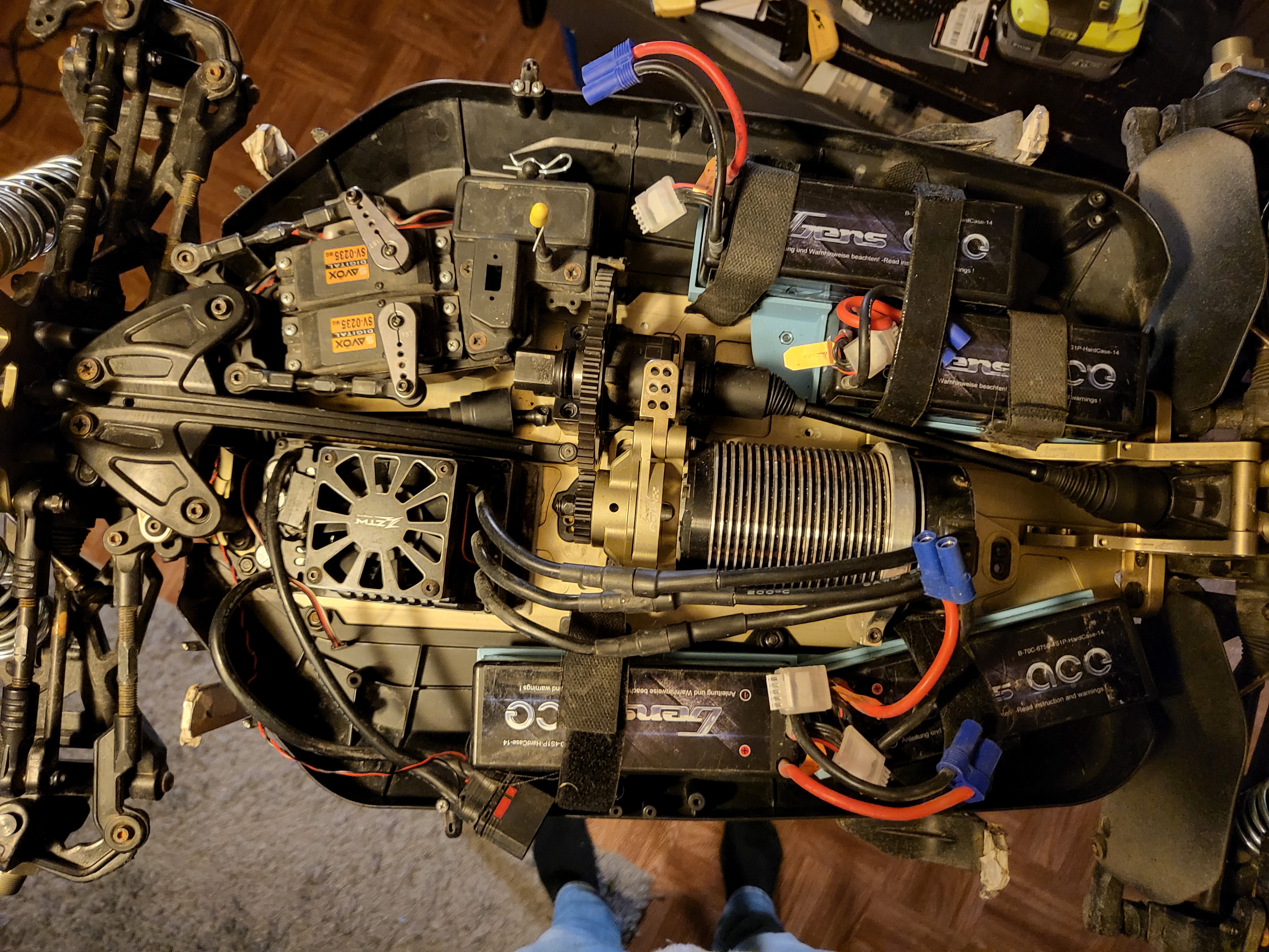

Fick lite besvär med denna förra helgen. Den ville först bara svänga vänster. Sen åkte den in i en av betongsuggorna.
Trodde först det var något mekaniskt med styrningen men visade sig nu att det ena servot gett upp. Har dubbelservo på denna. Fick igång det igen men det verkar slöare än det andra och blir väldigt varmt, stor skillnad mot det friska.
Jag har ju savöx 0235 i denna och det har ärgat en hel del. Blir till att skaffa nytt, men vill nog undvika dubbelservo. Så får leta efter något starkare.
