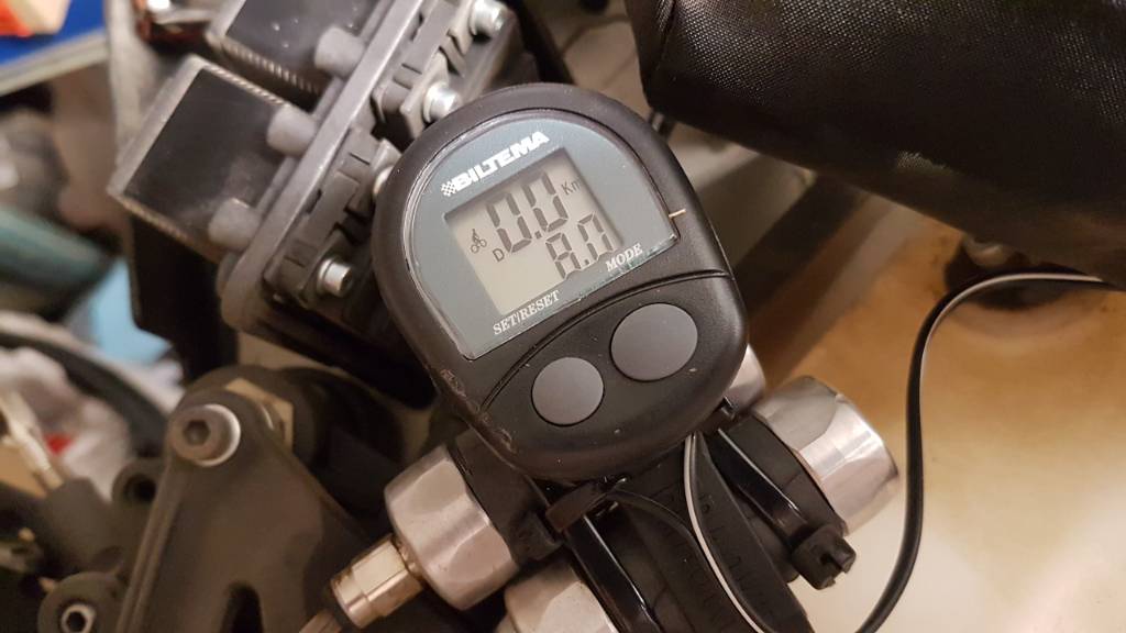

Körde upp en halv tank på rent grisbash på gräset.
Blev en runda på 8km.
Eller, bakhjulen rullade 8km.... kanske spann bort lite...
:sunglasses:
Hade först tänkt montera den på framvagnen, men det är mer intressant hur långt drivlinan går.

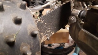

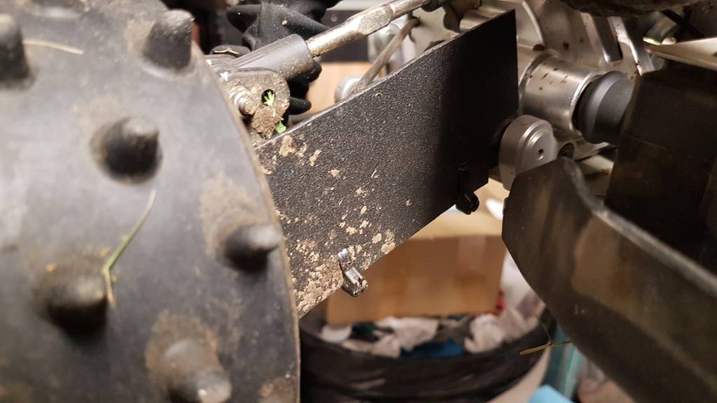

Fick dit lite stenskydd för damaskerna också.
Mastiff83
Posts: 90
Joined: 01 Apr 2016, 19:53
Re: Dave's Losi TLR 5ive-B ¤Railgun¤
Post by Mastiff83 » 08 May 2017, 20:43
Snyggt jobbat å kul när idéerna ger utdelning.
Vad har du andvänt för material te skölden?
Post by Dave » 08 May 2017, 20:55
Mastiff83 wrote:Snyggt jobbat å kul när idéerna ger utdelning.
Det är material till en industriell snabbport som jag värmt med varmluft och format till en korg.
En extremt slitstark väv som är belagd med en tunn plastfilm.

När jag monterade cykeldatorn tänkte jag först att det bara var ett korkat infall och något som direkt skulle paja, men den fungerar utmärkt, och nu har drivlinan i bilen gått nästan 10 MIL!
