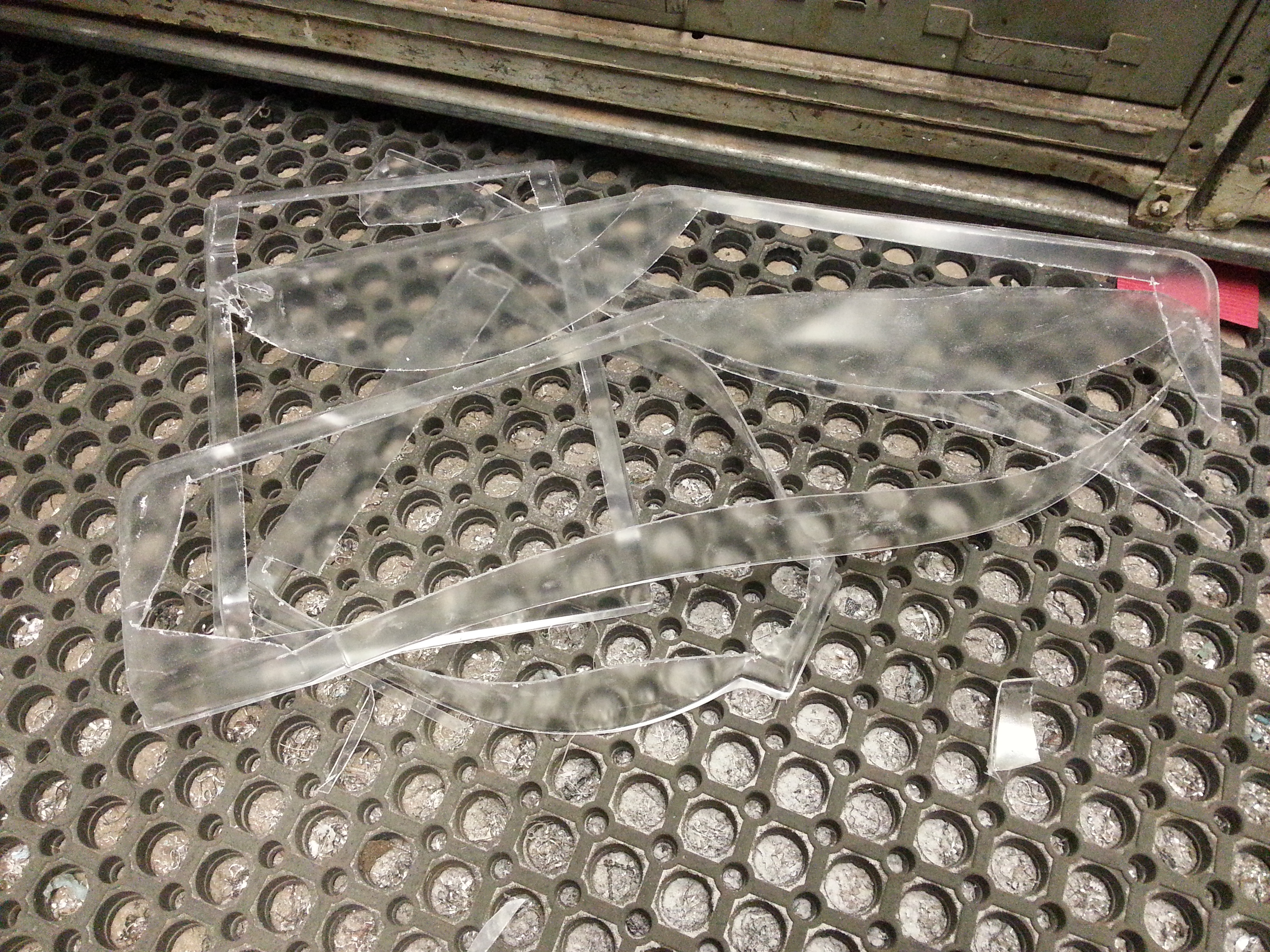

Ja att påstå att panelerna är lätta att klippa vore en smula ljug.....
Försökte ett par olika verktyg till Dremeln men det enda som funkade var en såg.
En vanlig kapskiva smälte bara plasten, och det brukar inte bli bra när man värmer lexanen så mycket i kanten.
Den har en förmåga att spricka lättare då....
Dremel kap.JPG (14.06 KiB) Viewed 4538 times
När delarna var utsågade var det till att slipa med en riktigt grov sliptrissa för att undvika värme i plasten.
Som avslutning var det smärgelduk till kanterna.

Post by Mats B » 17 Apr 2015, 20:20
Hade kunna ge dig ett tips om du frågat..... :wave:
Dremel med slipskiva & kapning ca 10mm utanför märkningen sen fintrimmning med lexansax...
Tar man saxen först så får man svära många & långa ramsor MEN när man grovkapat innan så går det lekande lätt med saxen sen & då värmen kommer så långt bort från det renklippta så funkar det kalas ur hållfasthets synpunkt..... :wip:
Just Saying.... :thumbup: :thumbup:

Gick väldigt bra när man väl kom på hur man skulle hantera sågklingan, men jag är inte sugen på att klippa 2mm lexan oavsett om det är med en lexansax eller en riktig fasonsax.....
Panelerna är vansinnigt hårda!
Det gick att kapa 2mm från kanten och slipa resten, men det tog en stund....
