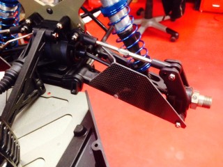

Efter många år på motocrossbanorna och en väldigt trasig kropp så har man hittat något nytt roligt att hålla på med och valet blev en Losi 5ive och är helt ny när det gäller både forum och Rc bilar.
I veckan fick jag hem min Losi och efter lite fix och trix och test körning så har jag gjort min första uppdatering på bilen. Skydd för drivaxlar och stötdämpare bak i kolfiber.
Ska försöka hitta ett rör som flödar riktigt bra så tips mottags .

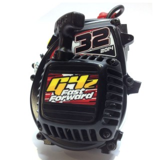

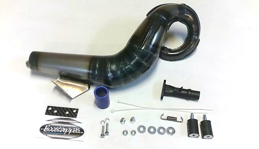

Nu har man beställt ett avgas rör från G4Z power och valet blev ett Booster5ive-T är det någon som har erfarenhet av dom rören?. Sedan lutar det även åt en ny motor Från G4z 320.

Post by Mats B » 27 Oct 2014, 15:43
Har personligen aldrig hört talas om firman förut.
Efter liten snabb googling så ser jag att det är ett Holländskt företag.
Holländare kan ju vara lite knepiga ibland.

Post by Riche » 27 Oct 2014, 15:46
Okej på vilket set. jag har fått väldigt bra bemötande av den firman.

Post by Mats B » 27 Oct 2014, 17:20
Har victory pipes i tankarna....
Dom verkar bygga sina pipor lite när dom känner för det.

Post by Hydra » 27 Oct 2014, 18:28
Det kanske lite extra tid när dom ska prov röka alla pipor :curse:

Post by Riche » 27 Oct 2014, 18:40
Okej. jag har bara bra erfarenheter från Holland i alla fall när det gäller motocross väldigt duktiga på att få fart på 2t motorer.men vi får se om det kommer något rör.

Post by Lusse » 27 Oct 2014, 19:07
Jag har bara bra erfaren heter från Holland.Har handlat en del från Pit stop i Holland.

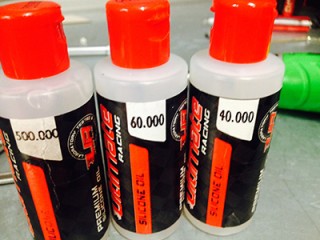

Nu har jag hållit på ett tag för att få en bra set up på min Losi
Diff fram 60.000 olja
Center diff 500.000 olja
Bak diff 40.000 olja
Stötdämpare 30 W olja och bort monterade krängnings hämmare.
Hade ju problem förut att bilen bara vill gå rakt fram i kurvorna vid gas men med den här setupen så styr den fint och bra drag ur kurvorna

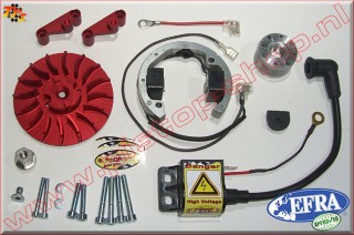

Tänkte kolla om det är någon här som har erfarenhet av det här tändsystemet?

Riche wrote:Tänkte kolla om det är någon här som har erfarenhet av det här tändsystemet?
jag kan fixa ett sådant kit relativt billigt, men då är det inte till 32cc utan tidigare motorer.
Jag tror att Rally finnen har provat ett sånt kit ,Jag har för mig att han inte var riktigt nöjd. Det finns nåt i hans trådar om det.
