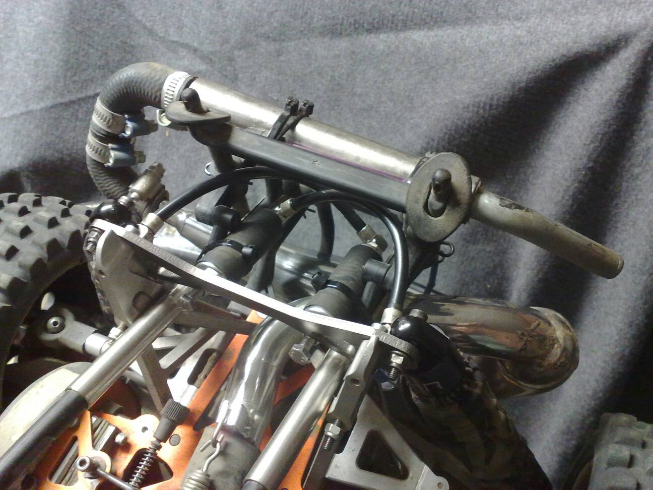

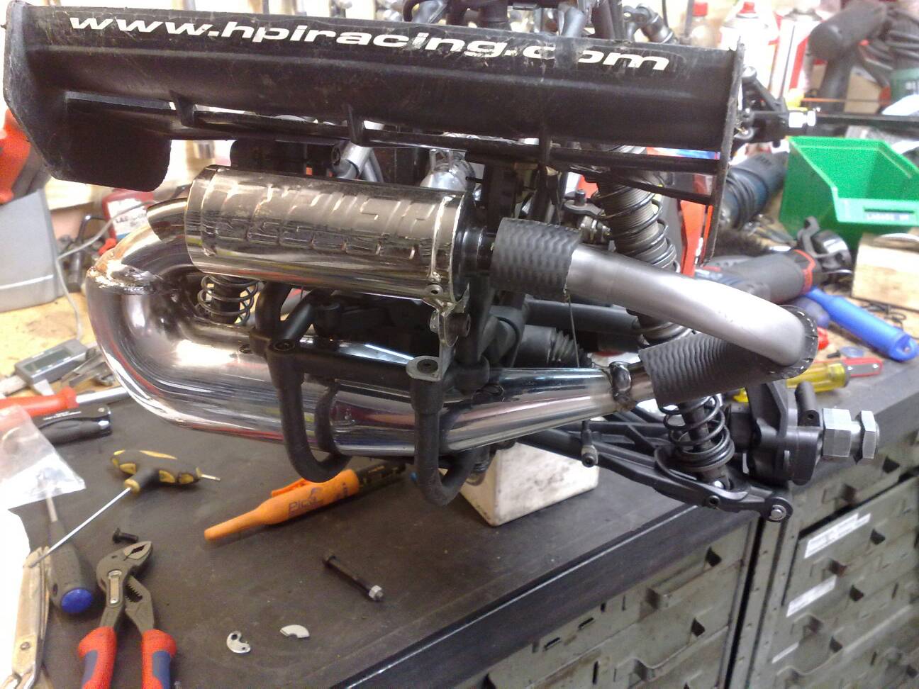

Det ända som jag inte får till snyggt är slangen mellan Dominatorn och ljuddämparen, Blir lite för tvär böj så den blir platt.
Löste det med att sätta ett par slangklämmor i böjen och dra till,funkade rätt bra.
Hur har ni löst detta så det ser bra ut och funkar fint? Ev bilder skulle hjälpa fint.
Ha det gott
Re: Sv: Målarfamiljens Baja 5B
Post by Dave » 05 Oct 2013, 15:58
Har ett par bilder från Khimbayaan och min 5t men det krävs två 90° vinklar antingen av slang eller rör.
På min 5t har jag monterat 2st 90° slangvinklar och en kort rörbit mellan dem för att få 180°.

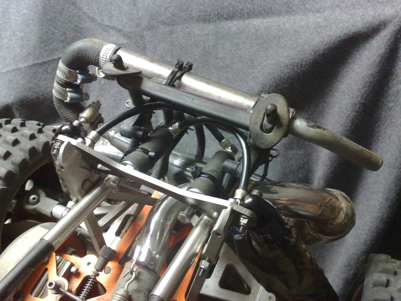

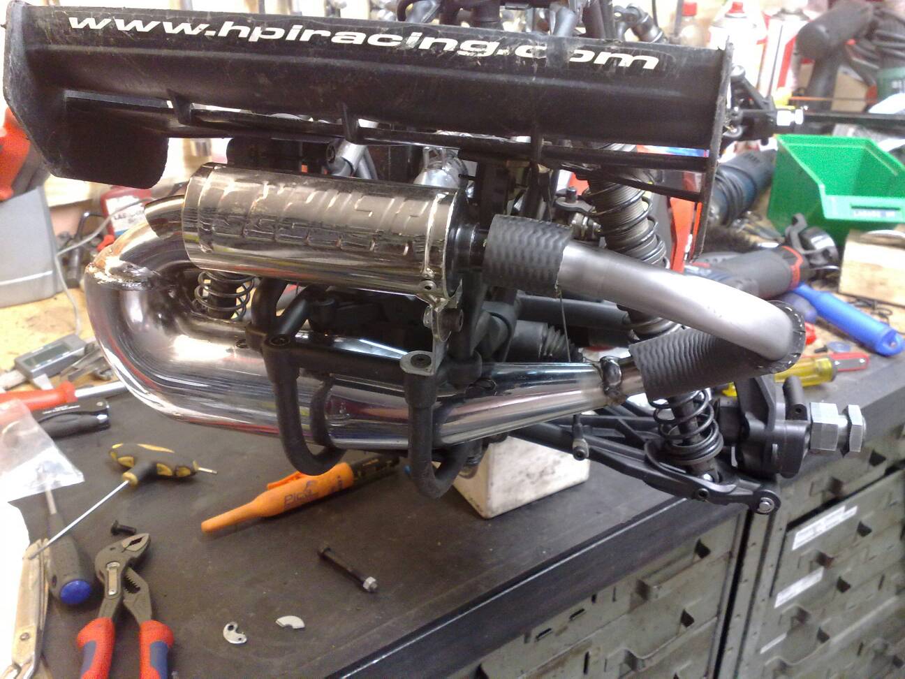

Post by Dave » 05 Oct 2013, 16:00
Kul att Tapatalk la upp två likadana bilder när det uppladdades två oilka....
Skit samma!
